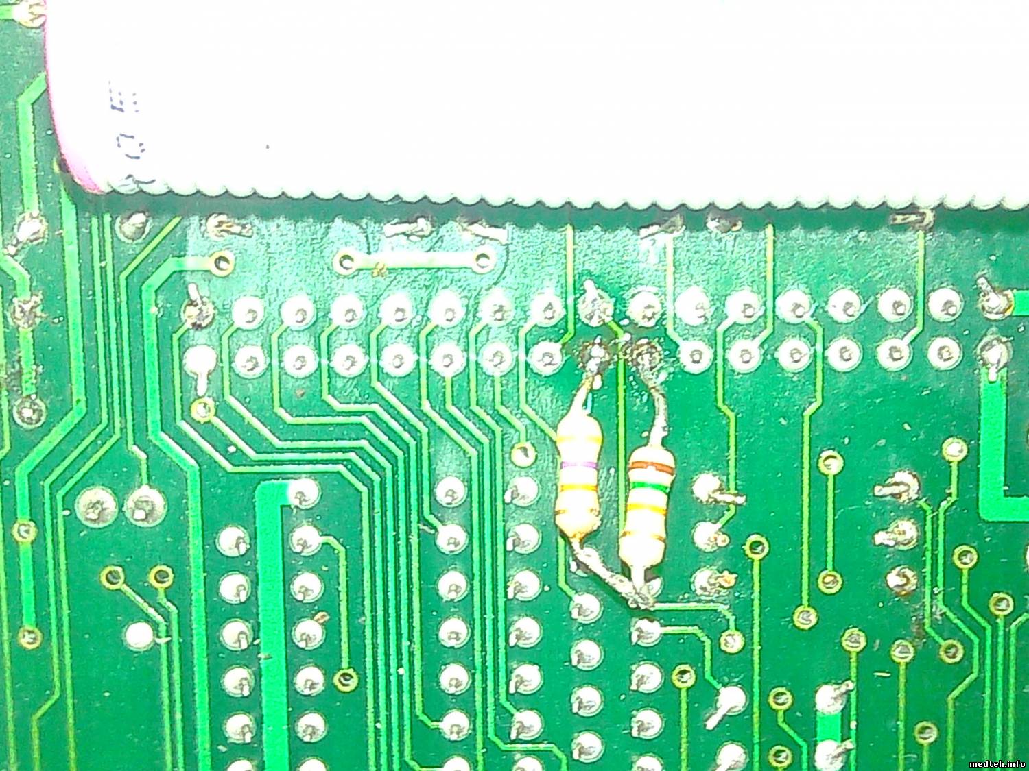

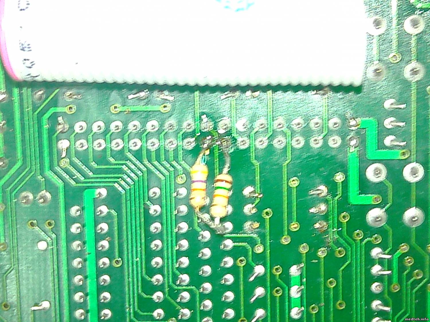

саня65Дата: Среда, 21.Авг.2013, 11:06 | Сообщение # 24
У вас сообщений: 82
Ведущий инженер
Калуга
давно не заглядывал сюда! автоклав возил в ремонт. Обещали перекалибровать. но сделали "проще"-см.фото(напаяли СОПЛИ) НО аппарат работает ПОКА....три раза через плечо. :)(
travkinДата: Четверг, 22.Авг.2013, 09:45 | Сообщение # 25
У вас сообщений: 251
Ну, тоже как бы калибровка... Жестковато, но если реботает, то почему бы и нет yes
