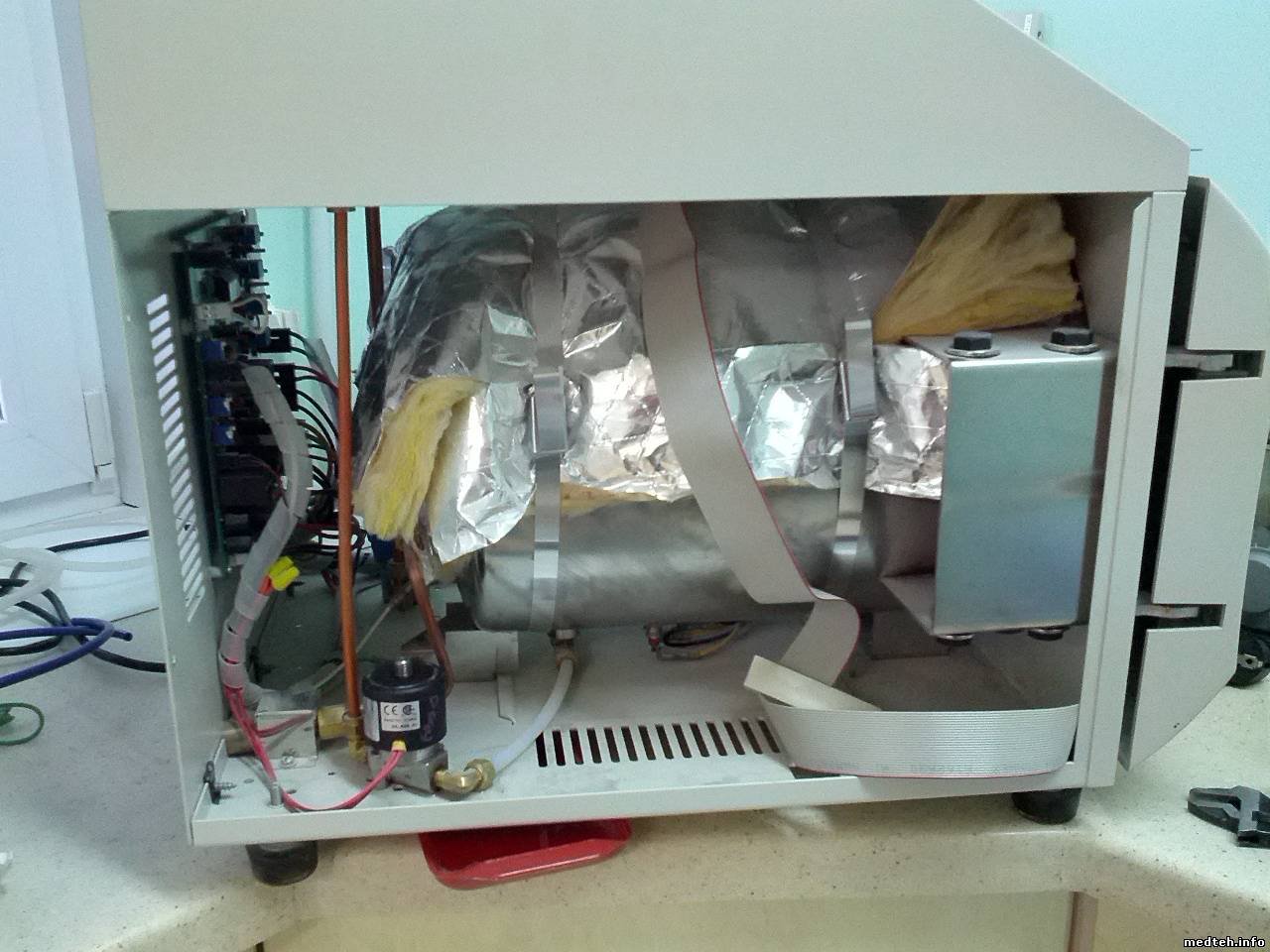

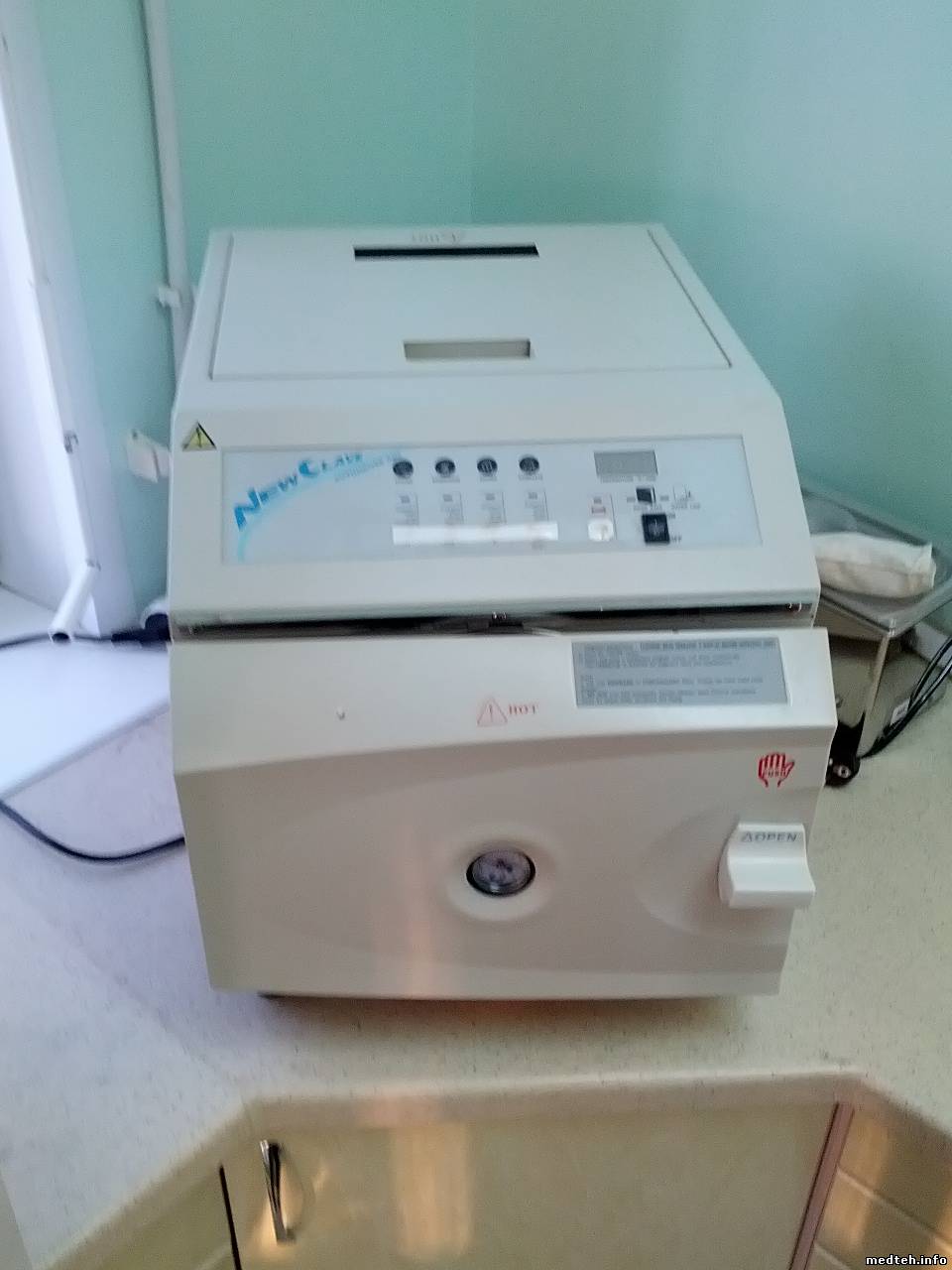

Здравствуйте товарищи.
Просто очень много работы,зашиваюсь!Суть:Прибор старый(7-8 лет)мастер не заглядывал ни разу.Открылся на сушку и вылил воду на стол(не сбросилась в бак)-это вылечил.При работе программы доходит до начала стерелизации и вырубается с ошибкой 0000-перегрев камеры.Ошибка проявляется не всегда и на разных этапах цикла но,в основном в стерилизации.Инструкция описывет ошибку и предлагает почистить малый клапан(всего их три,два электрических и один механика или биметалл),этот малый сливает остатки воды и давления в бак.И как еще один вариант ремонта-регулировка температуры в камере.Клапан чистил(он был реально забит отложениями,работает нормально).Не нравится мне механический клапан,снял его но,разобрать на месте не получилось$IMAGE3$.Вопрос;как разобрать и есть ли смысл?Ну и как регулировать температуру и как ее мерить в камере?

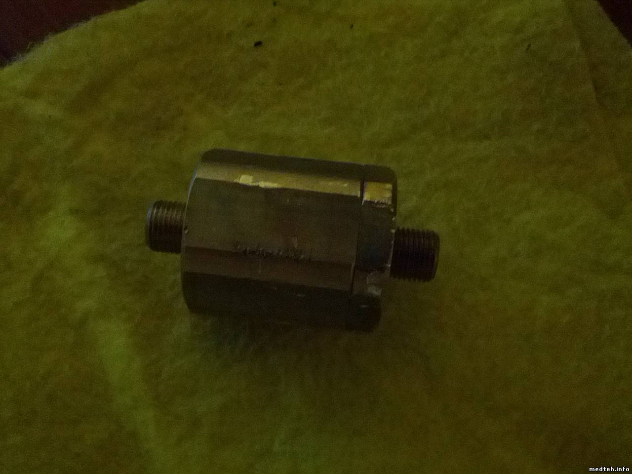

V_A_S_HДата: Вторник, 18.Дек.2012, 18:21 | Сообщение # 2
У вас сообщений: 315
Инженер электромеханик
Оренбург
Фото механического клапана.Установлен на линии продувки камеры и закрывается либо по температуре либо давлением.

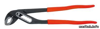

МастерБакуДата: Вторник, 18.Дек.2012, 18:58 | Сообщение # 3
постучи по нему вкруговую , плотно зажми двумя ключами - куда он денется?

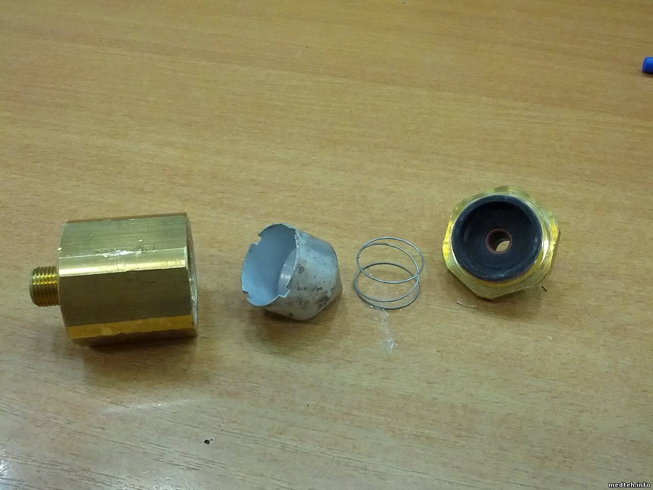

Quote (V_A_S_H)
Вероятно, при сборке использовали клей-герметик,- нагрей феном и открути.
Полагаю, внутри найдешь сильфон ( закрытую емкость с легкоиспаряемой жидкостью внутри ). По идее, этот клапан должен закрываться при достижении температуры примерно 100 градусов Цельсия.

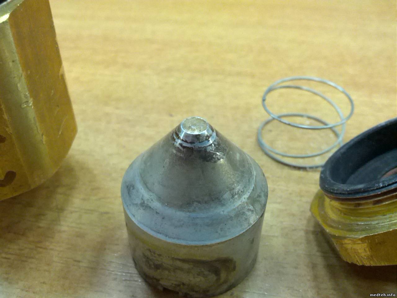

V_A_S_HДата: Четверг, 20.Дек.2012, 20:45 | Сообщение # 5
Оренбург
big, Так точно.Герметик резьбы присутствует.Внутри все просто оказалось.Плунжер клапана отполировал,клапан собрал и установил.Закрывается он чуть более 100 градусов.Однако дело похоже не в нем.Ошибка появляется на первом этапе(заполнение,нагрев,продувка,набор давления)где то между первым и вторым пунктом.После появления ошибки открыл дверь камеры,уровень набран и вода нагревается.Если включить снова ,все работает по программе.
