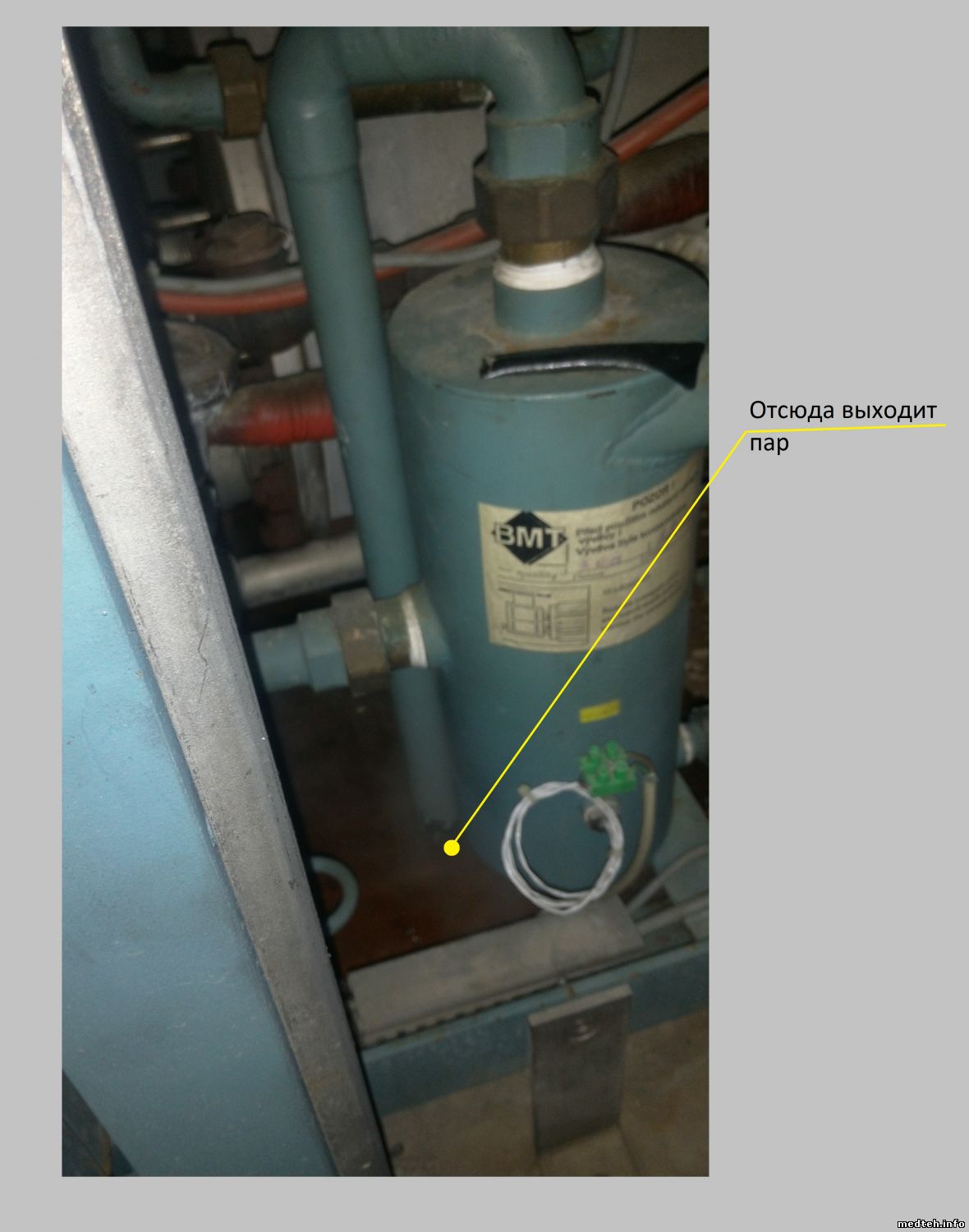

Тема начинается с рассмотрения проблемы с паровым стерилизатором Sterivap AP 669-2V KOM. (с.4)

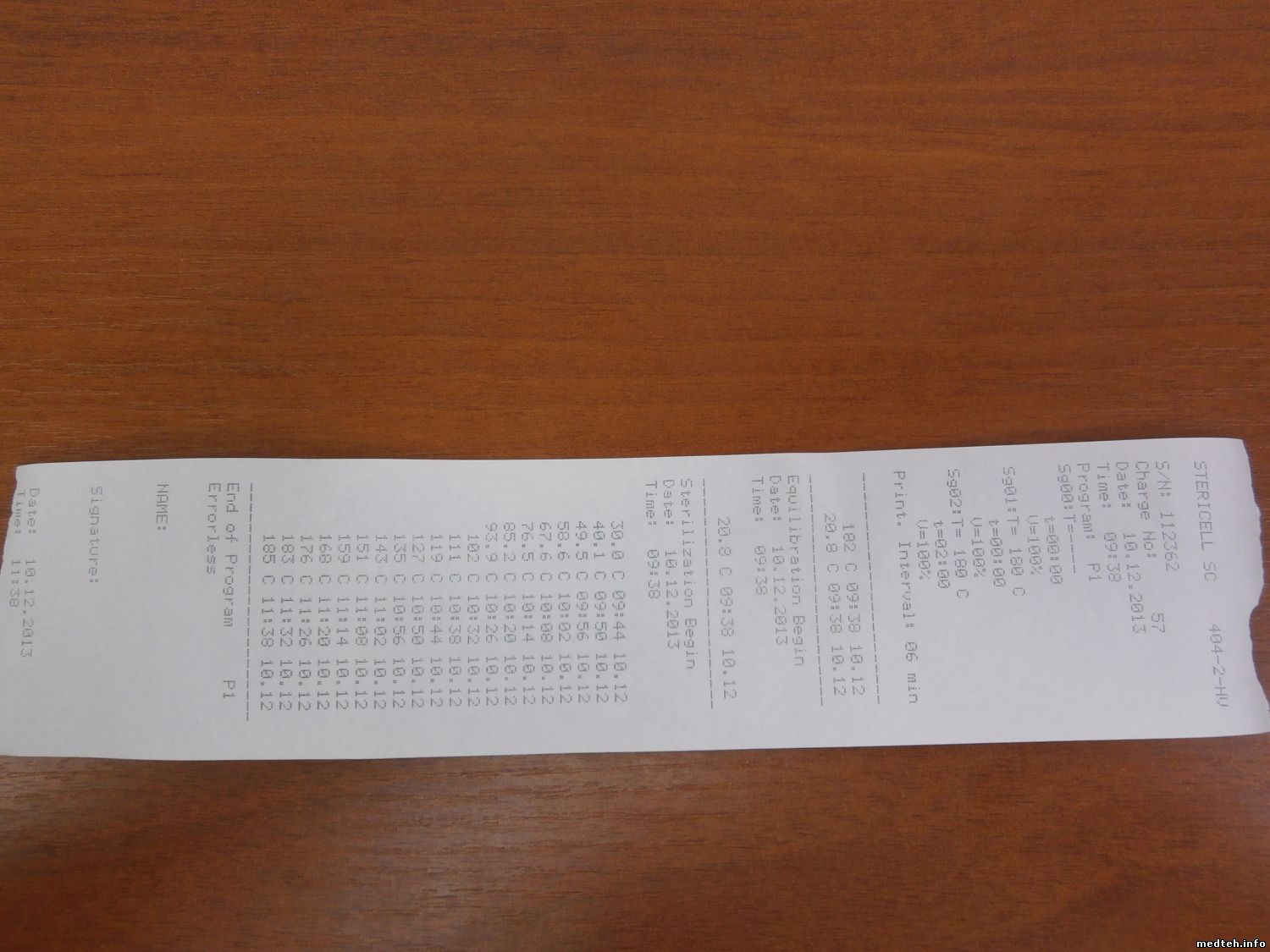

Стерилизатор паровой Sterivap AP 669-2V KOM
Распечатка
http://files.mail.ru/62A8249849424580BC6B9C7F80CB994F
Раньше выдавал раз в неделю высокую температуру, с сегодняшнего дня выдает постоянно. С уплотнительными резинками все в порядке, чистые.

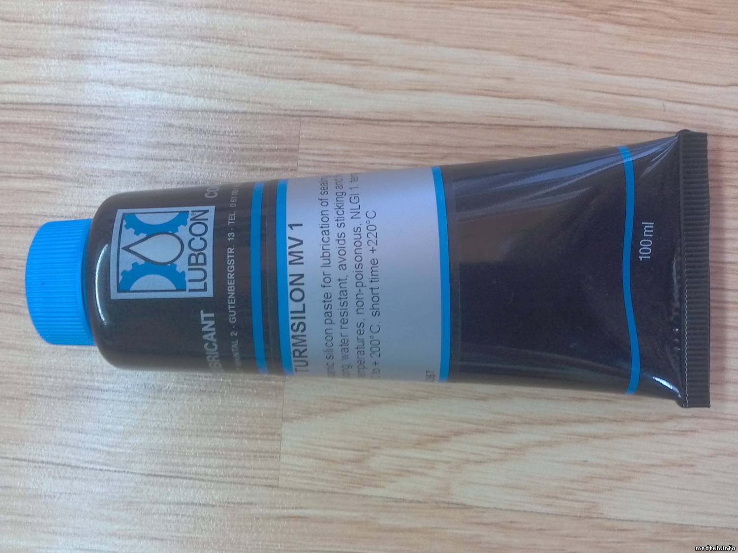

Был у меня на обслуге такой аппарат.Целый год он мою кровь пил... как я не старался,с кем бы не консультироваться,всегда все заканчивалось одинаково...вызывали инженера ВМТ... по распечатка ничего не поймёшь,нужно подключать диагностический ноут,который есть только у ВМТ.Если слетели какие то настройки и нужно зайти в сервисное меню то, туда не попадешь без фирменного ключа....
Вот фото смазки которой нужно смазывать резинки... ее рекомендует и продают ВМТшники...

Судя по распечатке у вас не держит клапан подающий пар в камеру (в камере давление пара выше чем полагается - РЕ 11 и дублер РЕ 12). вроде он маркируется как Y07, это пневмоклапан проверьте его а лучше замените. при давлении пара порядка 218-220кпа температура будет 134гр. а у вас давление 340кпа(по ВМТ - у них почему-то атм. давление показывает как 100кпа - учитывайте эту фичу в итоге получите 240кпа реально) вот и превышение по температуре. если что пишите имею по ним некоторые доки. много сам возился вот и опыта набрался.
константин-64Дата: Среда, 27.Мар.2013, 18:21 | Сообщение # 8
стерилизационное оборудование
Dottore40, Если бы не держал клапан подающий пар в камеру , давление бы повышалось в камере всегда , а не только на стерилизации. Обычно именно так себя ведут прокладки дверей , после первого холодного цикла они прогреваются и потом циклы проходят . Когда они совсем деформируются отказы становятся чаще

да похоже на прокладки попробуй вытащить помыть и смазать силиконовой смазкой. и проверь все датчики бывает откручиваются (были случаи)

1.Судя по распечатки, у Вас из под прокладки в камеру травит пар (повышено давление соответственно и растёт температура), смазка вряд ли уже поможет.
2. На счёт показания датчиков давления (читайте мануал). Измерение проводится обсалютного давления (т.е. от вакуума), по этому двери открываются при давлении в камере от 90-98кПа (в зависимости от высоты над уровнем моря).

1 самым больным местом является сматыватель двери, его рекомендуют смазывать селиконовым спреем. так как фирменный стоит прелично и нужно ждать, покупаю в автомагазине любой силиконовый спрей. и чаще смотрю не лопнула ли пружина.
2 фирмачи расчитали смазку на прокладки на 6 раз смазки т.е. 600 циклов, если прокладки ещё нормальные беру силиконовую смазку и тальк (НЕ ДЕТСКУЮ присыпку!!!) смешиваю 2/3 смазки 1/3 талька (один к одному).

А вот самодельную смазку использовать не советую... так как вакуум тест может и непройти, если и дверь заклинит это вообще капец... а в ручную не очень то и легко открывать.

На счёт смазки: уже 7лет ("выруливаем" когда вовремя договоры не оплачиваются)! Главное использовать не "присыпку" (там много "вредных" компонентов), а именно тальк 100% и 100% силиконовую смазку! Технология такая: 1 в "чашку Петри" выливаешь смазку; 2 Медленно помешивая смазку, по всемй площади тонким слоем сыпеш тальк (без комков); добиваешся нужной консистенции!
Физический принцип смазки для ВСЕХ современных паровых стерилизаторов такой: Силикон- смазка! Тальк - предотвращение прилипания при высокой темпераруре!

obtkДата: Понедельник, 23.Июн.2014, 16:46 | Сообщение # 35
оператор поста управления
вот оно)))
При нормальном цикле стерилизатор сначала набирает температуру 180 С (графа equilibration в распечатке), уже после этого начинается процесс стерилизации и длится 2 часа при данной температуре (графа sterilization). А у нас, как видно, проскакивает процесс нагрева и начинается сразу стерилизация.
obtkДата: Пятница, 29.Авг.2014, 07:35 | Сообщение # 36
Появилась ошибка при включении стерилизатора sterivap HP IL 669 - 2 FDD: нет связи между Mst и Bck. Судя по всему система грешит на одну из плат... Может, у кого вылазила такая ошибка. Что проверить в первую очередь? Из-за чего может быть данный сбой?
medsterДата: Понедельник, 17.Авг.2015, 11:31 | Сообщение # 37
У вас сообщений: 59
представитель компании
Цитата obtk ()
вот оно)))
Похоже, что у вас на первой программе (а выполнялась как раз первая программа - Р1) не выставлено время стерилизации. Соответственно, аппарат считает, что ему поставлена задача просто дойти до температуры 180 градусов.

VladykaДата: Четверг, 26.Окт.2017, 22:45 | Сообщение # 40
У вас сообщений: 187
Инженер-электронщик
Донецк(ДНР)
Паровой стерилизатор Sterivap KOM 669-1V.
Сильно парует со всех сливов, под прокладкой вода, хотя вакуум-тест удовлетворительный. Цикл сбивается - ошибки М05 и М11.
На фото труба, из которой со временем начинает валить пар при включении парогенератора.
В чём причина может быть?
Поделитесь, пожалуйста, сервис-мануалом.
