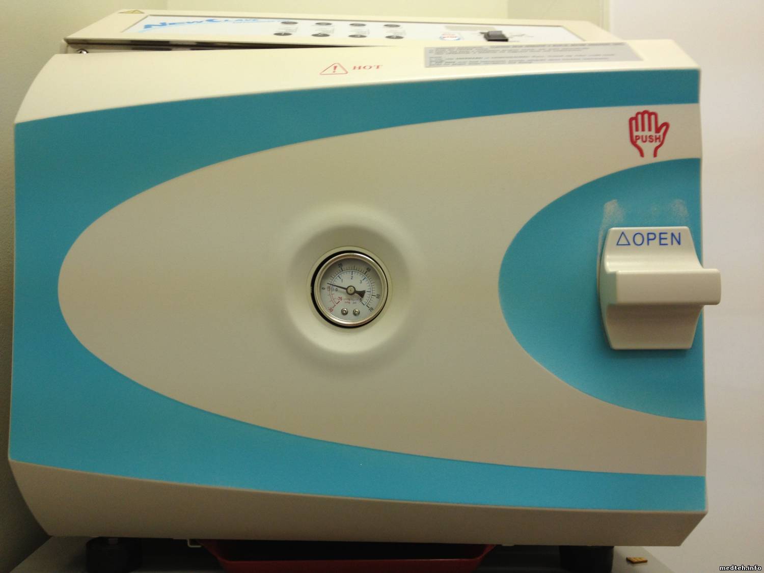

Подскажите, пожалуйста, где можно купить ручку для парового стерилизатора New Clave Autohouse AD7, старая сломалась, ремонту уже не подлежит (возможно).
Или, может, кто-нибудь порекомендует мастера, кто мог бы "вылечить" старую ручку.
Заранее спасибо за любую информацию.

Это apoza, можно спросить у них кто их представитель в Москве.

единственные, от кого удавалось получать запчасти, "ДЭМ и компания" Владивосток. да и то через два раза на третий, после предоплаты, когда им уши матом порвешь.
можно попытаться починять рукоятку: снять, залить эпоксидкой с наполнителем хотя бы из обрезков стеклоткани, поднять высоту крепежных, заполировать. но это ненадолго, через пару месяцев максимум эпоксидка поплывет.
вариант: воском восстановить форму, отлить силиконовый слепок, потом из акрила отлить ручку. этого хватит на пару лет, если долбить не будут.

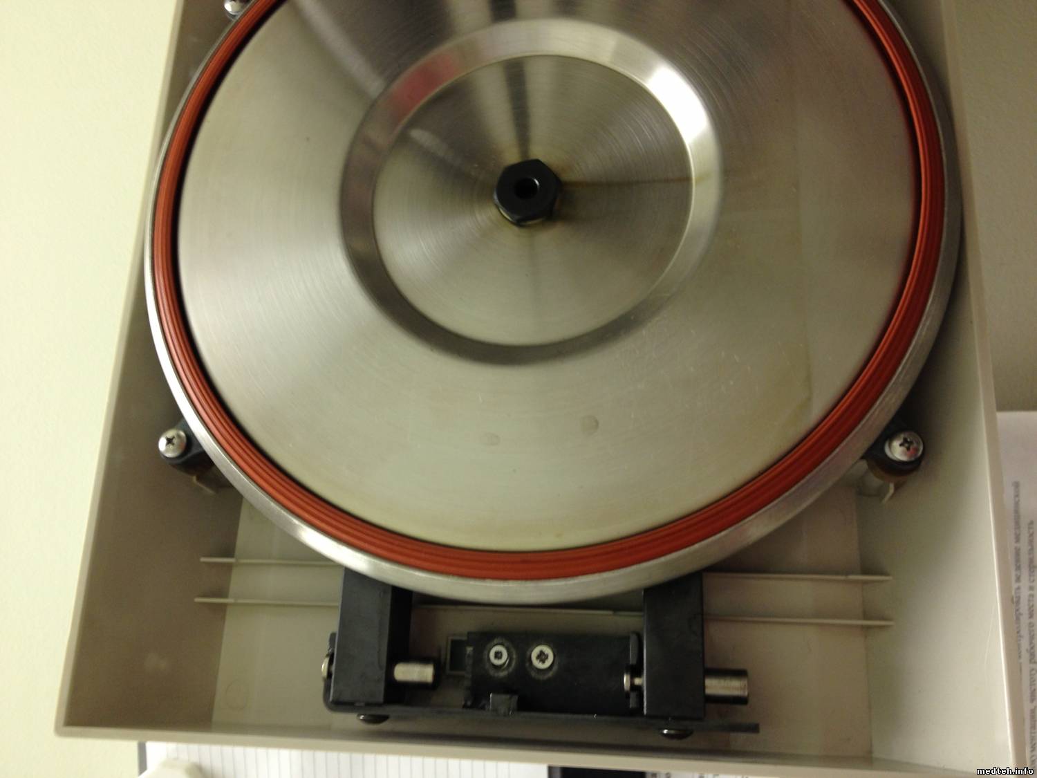

кроме того, проверить петли двери и геометрию замка, его петель, куда штыри входят, если перекос больше миллиметра- делать ручку рано.

ДЭМ и К Владивосток тел 4232-300-240 ручки такие уже давно из металла делает апоза, звоните заказывайте, они кстати и завозят эти паровые стерилизаторы из Кореи в Россию, стом установки Кредо, Таурус, Санте тоже они поставляют, если нужны какие шабашки обращайтесь.

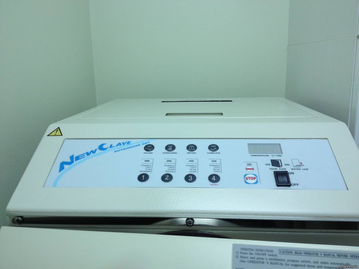

Помогите разобраться в проблеме со стерилизатором паровым AD7 класс B.
Нет нагрева. Предохранители в порядке. Как будто нет команды на нагрев.

Как работает класс В знаешь? Нет - почитай.
Потом скажешь на каком этапе не греет. Там кроме предохранителей есть ещë замыкатели и размыкатели. Да и ТЭН в обрыв уйти может.

ТЭН в обрыв не ушёл, цепь прозванивается.

Нужно сам ТЭН прозвонить, частенько из-за коррозии сгорают, если целый, то проверить питание по цепи.
Может человек, не отсоединяя ТЭН прозванивал цепь, вот и пишу чтоб непосредственно ТЭН проверил.
