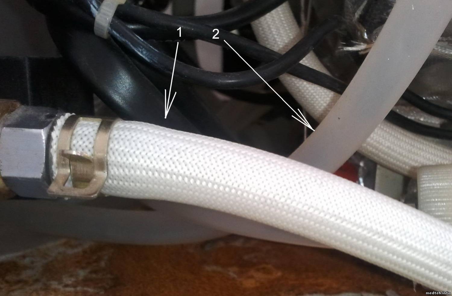

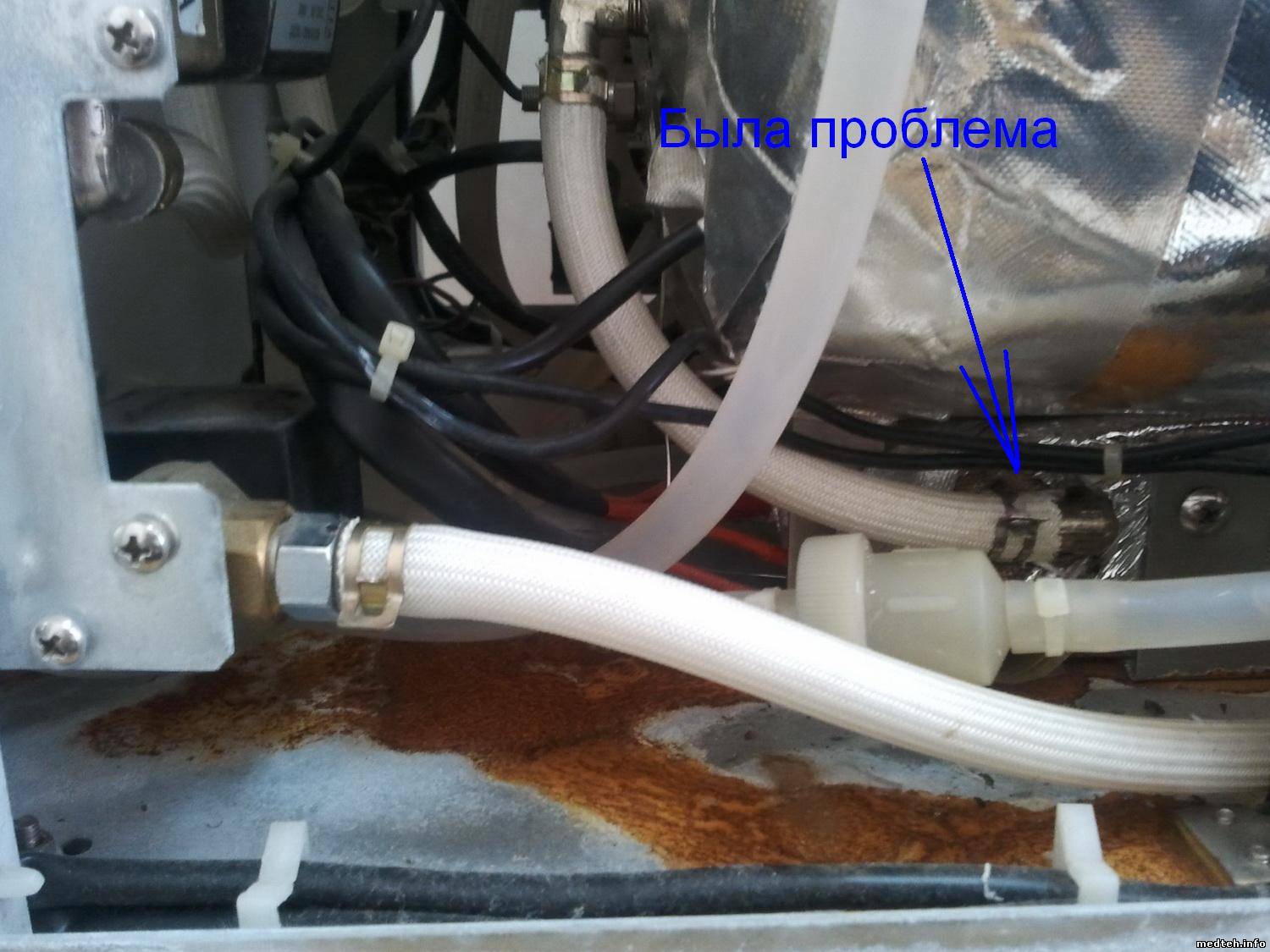

В паровом стерилизаторе серии BTD (конкретная же модель не указана), китайской компании P&T Medical, была проблема со шлангом (парил). Пока не было в наличии другого, укоротил немного. Но, я так думаю, не надолго.
Вопрос такой: можно для замены этих шлангов использовать силиконовые шланги идущие в комплекте (для слива и налива дистиллята). Возможно, что-то продается в магазине сантехники или где-нибудь заказать эксклюзивные (фирменные)?

Цитата (Texnikims)
Поставь хомут понадежнее,
Шланг в месте соединения потерял свои свойства (растрескался), отрезать полностью это место невозможно, шланг короткий (нет запаса).
AlexanderRuДата: Суббота, 27.Апр.2013, 15:52 | Сообщение # 4
У вас сообщений: 110
Урюпинск
Цитата (Texnikims)
не будет парить.
Сейчас пока не парит

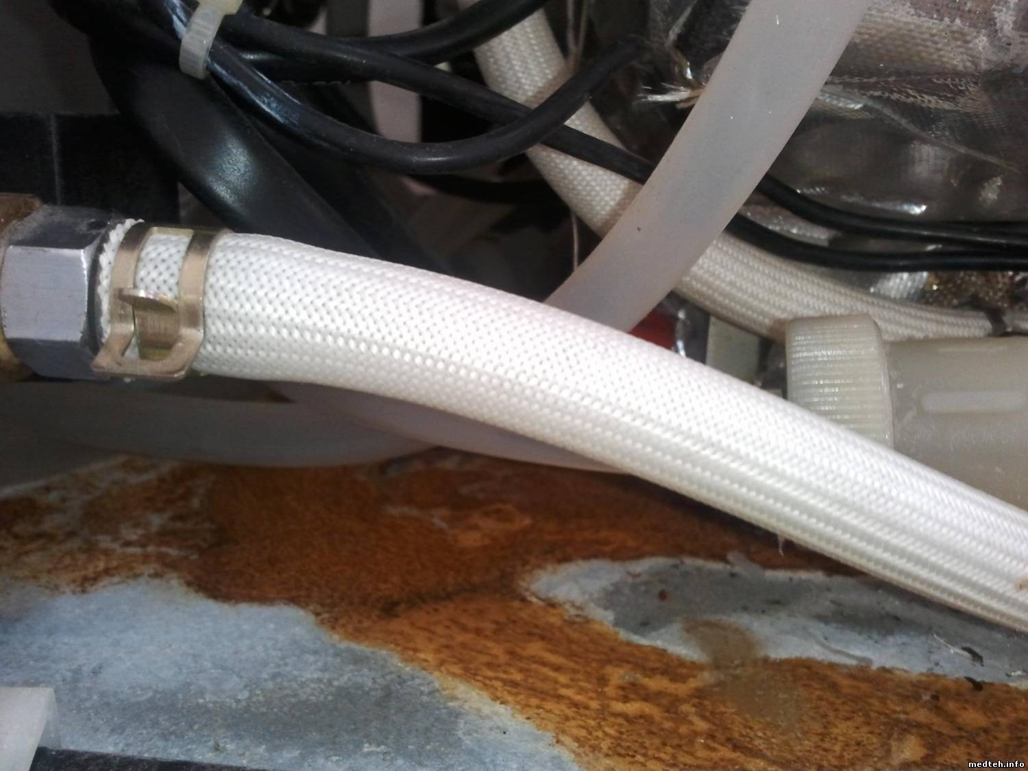

AlexanderRuДата: Суббота, 27.Апр.2013, 16:20 | Сообщение # 8
Урюпинск
Цитата (Texnikims)
А из какого материала шланг?
Похоже силикон.
AlexanderRuДата: Суббота, 27.Апр.2013, 16:38 | Сообщение # 9
Урюпинск
Цитата art-i-k ()
А оплетку всю не используйте, порежьте на куски - она только под хомутами нужна.
Похоже, это не просто "оплётка", а силиконовая резина армированная стеклотканью, для высокого давления (1). Для слива используется трубка, как на фотке под №2.

art-i-kДата: Суббота, 27.Апр.2013, 19:16 | Сообщение # 12
Цитата AlexanderRu ()
Похоже это не просто "оплётка", а силиконовая резина армированная стеклотканью, для высокого давления (1)
Она надета на эти шланги "чулком" и больше педназначена для защиты от передавливания хомутом.Сам сколько раз такой фокус проделывал и никаких проблемм.
