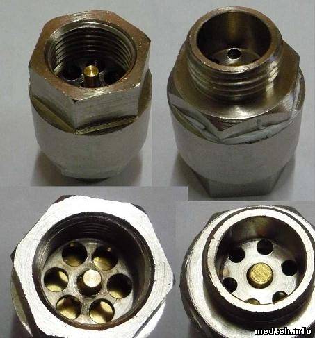

Сними трубку с обратного клапана и оцени скорость выхода пара из неё. Возможно засор где-то в конденсаторе. Советую заменить обратный клапан старого образца на тот, который можно купить в сантехническом магазине, они работают гораздо лучше. Надо только смотреть, чтобы внутренности у него были латунными, так как бывают и с пластмассовой начинкой. Тюменцы ставят на своих новых стерилизаторах такие же.

Сейчас встречаются такие обратные клапаны как на фото.
