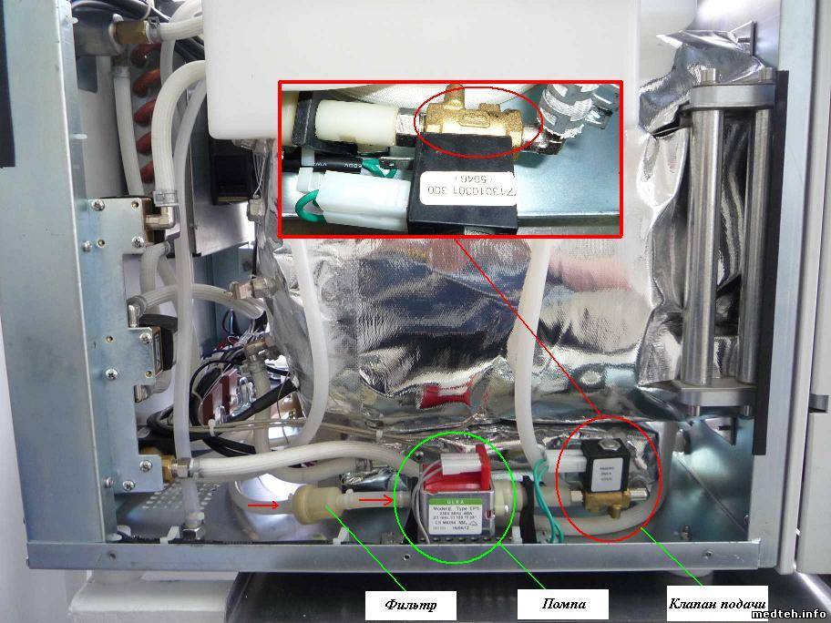

Вскрыл. Воды в парогенераторе нет.
Похоже что при сборке неправильно (не в ту сторону) поставили клапан.
На фото вода из бачка идет через фильтр, затем на насос, затем на клапан, а затем в парогенератор.
На клапане маркировка с указанием направления. Стрелка указывает в другую сторону. К насосу.
Насос щелкает. Клапан тоже. Вода в трубке на входе насоса есть.

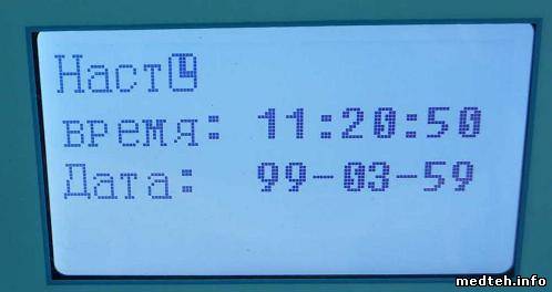

Заметил еще один глюк. Нельзя настроить дату.
Первое число меняется до 99-и (думал что это возможно год)
Второе как положено до 12-и (месяц)
Третье меняется до 59-и (для даты много, для года вроде как мало). biggrin

Развернул электромагнитный клапан (как должно быть по стрелке) и перебрал насос подкачки "улька".
Все заработало.
Из-за того что клапан стоял неправильно - пар пошел в обратку и задавил резинку в насосе. Насос перестал работать.
В снятом виде все можно подключить и проверить.

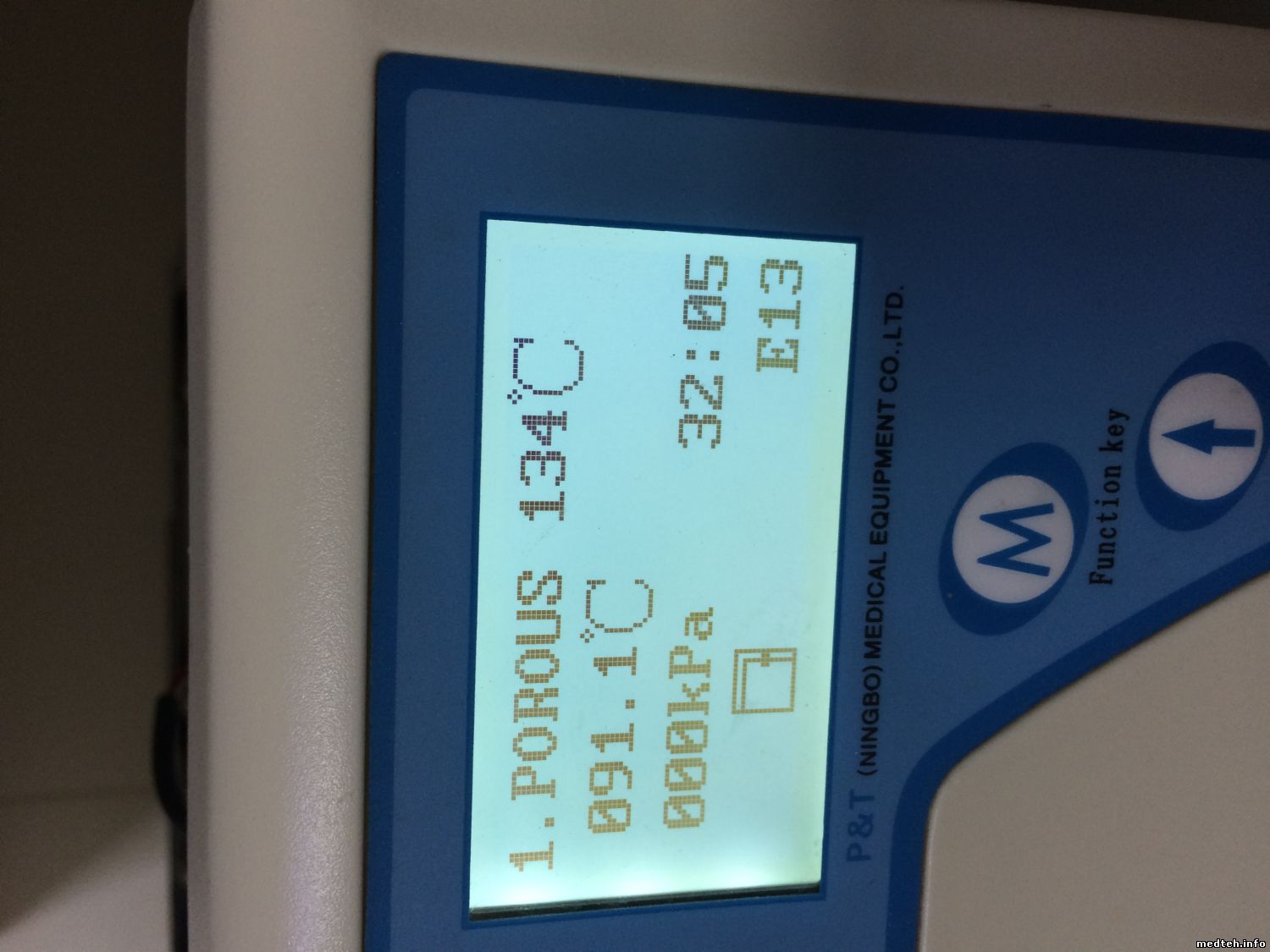

Коллеги, подскажите где стоит датчик наружной темп, ошибка Е13, вроде, короткое замыкание этого датчика пишет табло!?

Я знаю 3-и датчика температуры у парового стерилизатора. 1 в парогенераторе, 2-ой в камере, 3-й на нагревателе камеры. Смотри расположение по проводам.
