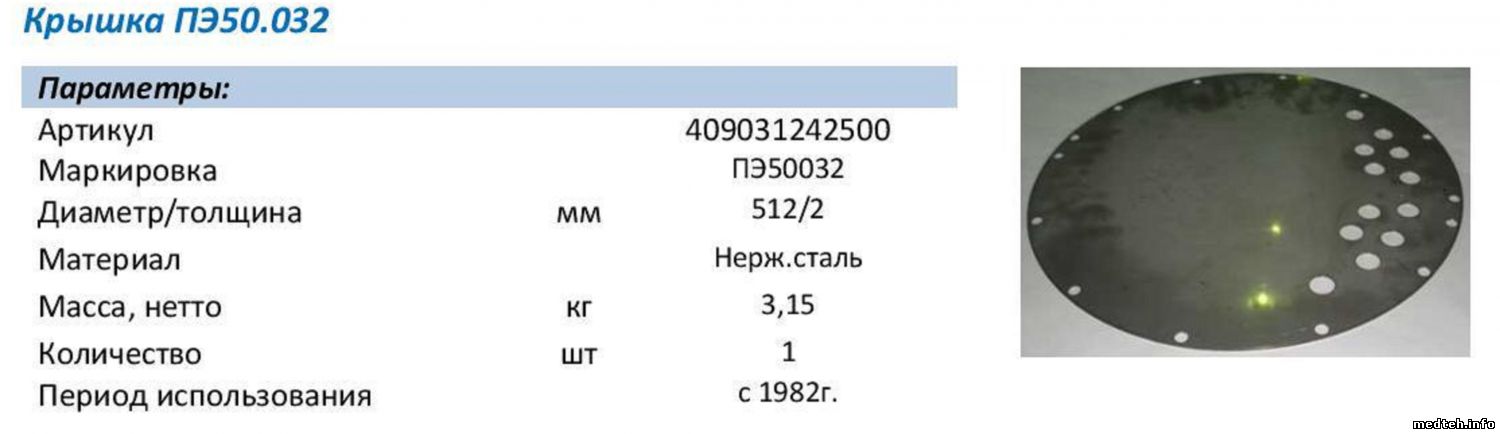

Сегодня получил новые крышки парогенератора для стерилизаторов паровых ГП-400, выпуска 2003 и 2007 годов, Тюменского завода.
Новая крышки ( по накладной: Крышка ПЭ50.032) толщиной (точно измерить не чем) - 2 мм, а старые -10 мм. Стоят крышки от ГП-400, выпуска 90 годов.
Пришли прокладки резиновые под крышку парогенератора толщина 8 мм.
Мастера развейте сомнения.
YRA46Дата: Четверг, 06.Сен.2012, 22:04 | Сообщение # 4
На ГК–100 крышка ПГ состоит из двух частей : тонкой нержавейки и собственно
крышки из «чернины»....может и тут аналогичный бутерброд...но 2 мм крышку я бы не поставил без консультаций с заводом...может она титановая или нанотехнологии...
МВРДата: Четверг, 06.Сен.2012, 23:09 | Сообщение # 5
YRA46, тут и думать нечего - для двухслойной ..., и это внутренняя часть.
sekosДата: Пятница, 07.Сен.2012, 09:33 | Сообщение # 6
У вас сообщений: 194
Пенза
Если нержавейка, то внутренняя, а если "черняжка", то х.з. (Магнит есть под рукой?)

Unknow
Нам тоже нужна на него крышка.
Где Вы её покупали?
bektyishДата: Вторник, 04.Сен.2018, 10:01 | Сообщение # 19
energo27, http://www.medrk.ru/shop....d-23517

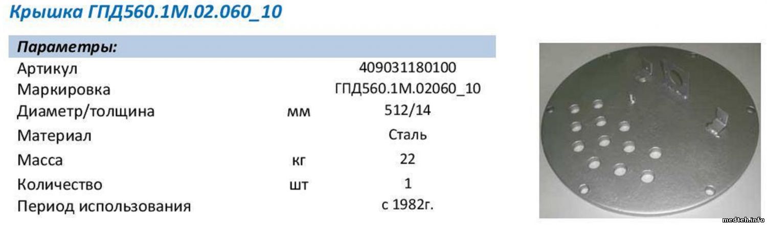

kipmanДата: Понедельник, 10.Сен.2018, 19:45 | Сообщение # 20
У вас сообщений: 51
слесарь
Тель-Авив
Вторая крышка стальная толщиной 14 мм.
На фото крышка от ГК-100-3, а всё остальное правильно.
