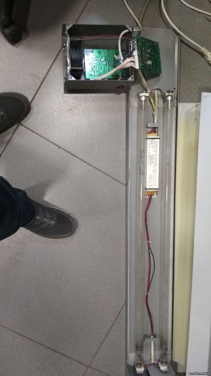

aduardДата: Понедельник, 18.Янв.2010, 18:33 | Сообщение # 1
У вас сообщений: 65
казань
Цитата bektyish ()
Если новый и на гарантии - отфутболивать на гарантийный ремонт к продавцу.
По всем остальным вопросам не грех при наличии Интернета и оборудования связаться с производителем http://www.ferroplast.ru/contacts .
Первым делом необходимо смотреть документы - когда выпущен, когда куплен, не на гарантии ли он, а только потом вскрывать.
https://www.medteh.info/_fr/162/9943453.jpg , https://www.medteh.info/_fr/162/7169010.jpg
При включении лампы включается лампочка "Сеть", бактерицидные лампы не включаются, при вкл "6" никаких признаков жизни ...

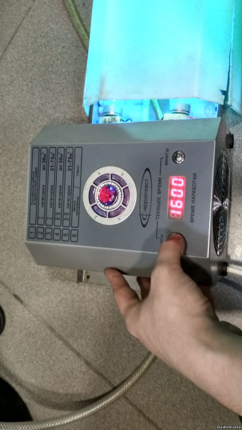

Проблема в том, что когда включаешь рециркулятор, сразу начинает работать кулер и включаются лампы. Панель нажимается на дисплее переключение отображается, но на сам рециркулятор никак не влияет. Прозвонил шлейфы - все рабочие.
Извиняюсь за качество фото, быстро фотографировал, а то телефон садился.
Вот фото:
Сообщение отредактировал Dread - Среда, 20.Дек.2017, 17:40
Yulana34Дата: Среда, 20.Дек.2017, 17:39 | Сообщение # 15
Dread, ну, фото нет.
А Вы историю аппарата знаете?
Может до Вас кто-то к нему свою руку приложил?
Очень похоже, что автоматику просто обошли.
blush

Yulana34, фото приложились, были просто большого размера поэтому не загрузились.
Нет, никто не притрагивался.

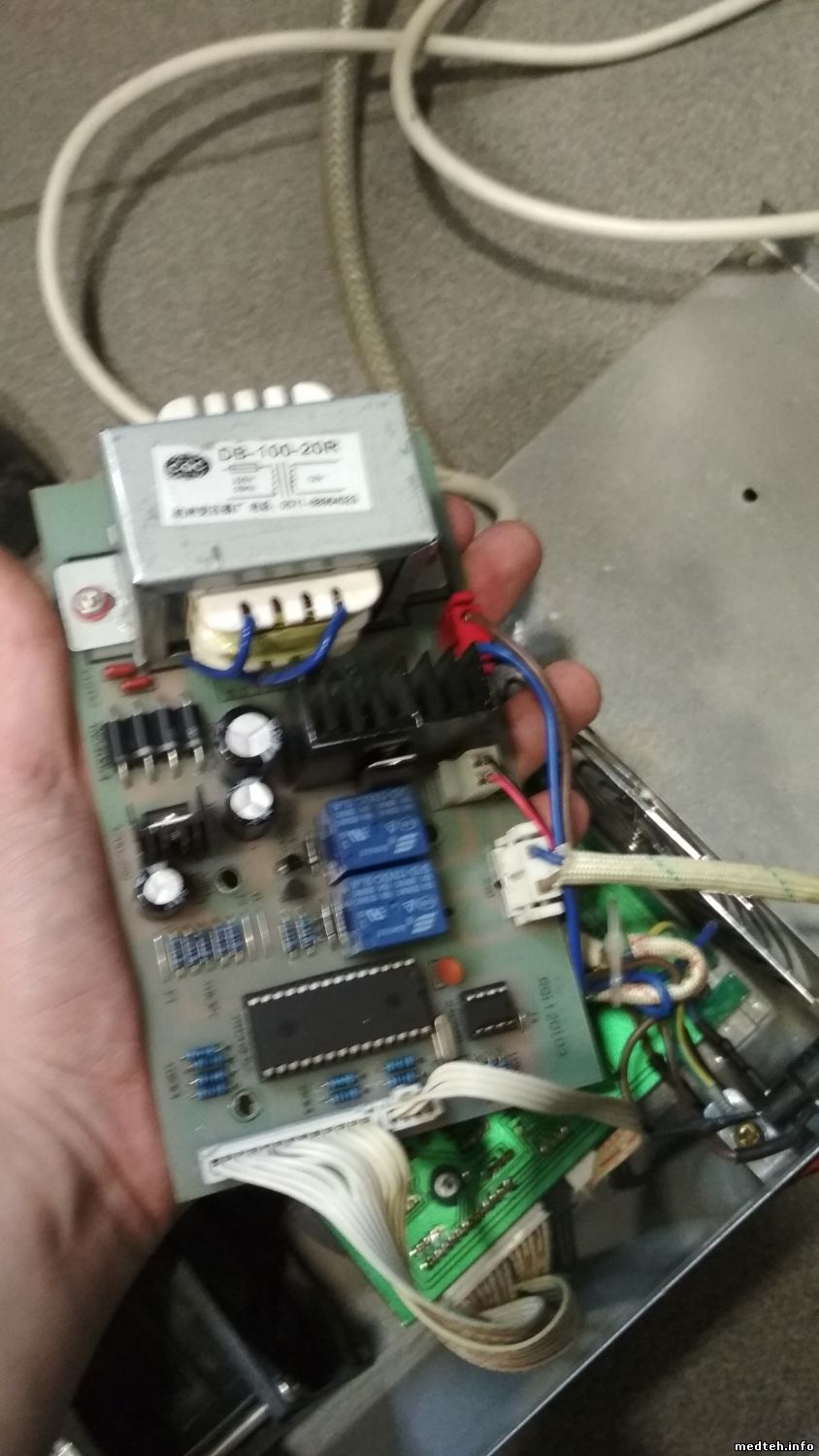

Yulana34Дата: Среда, 20.Дек.2017, 18:05 | Сообщение # 17
Dread,
Схем на них нет, но если посмотрите внимательно есть разделение на счетчик и таймер который отвечает за режимы. Счетчик считает время наработки а таймер включает аппарат в зависимости от выбранного режима или на постоянку. Сначала выбор режима, потом запуск. Проверьте релюшки и то, что ими управляет.

Yulana34Дата: Среда, 20.Дек.2017, 18:23 | Сообщение # 19
Dread,
Там на второй картинке видно два ключа. Они живые?
DreadДата: Среда, 20.Дек.2017, 18:37 | Сообщение # 20
У вас сообщений: 88
Что то понять не могу, где там ключ увидели?:)
Yulana34Дата: Среда, 20.Дек.2017, 19:39 | Сообщение # 21
Цитата Dread ()
Что-то понять не могу, где там ключ увидели?:)
Транзисторы рядом с релюшками.
Цитата Dread ()
Не смотрел, завтра проверю.
YurkevichДата: Среда, 20.Дек.2017, 22:25 | Сообщение # 22
У вас сообщений: 567
инженер-наладчик
выборг
Релюшки подключают вентилятор и ПРА ламп соответственно. Если поставить перемычки (закоротить контакты) то при включении сразу будет включаться и вентилятор и лампы. Такое часто применяют при "глюках" контроллера - поставил перемычки, вентилятор крутится, лампы горят, индикатор что-то показывает. Перемычки могут быть или прямо на выводах реле или где-нибудь на плате (в этом случае замена реле, транзисторов и пр ничего не дадут, все останется по прежнему).

YurkevichДата: Четверг, 21.Дек.2017, 17:13 | Сообщение # 26
инженер-наладчик
выборг
В аппарате через контакты реле подается питание на ПРА ламп и на вентилятор. На обмотки реле напряжение подается через транзисторные ключи, которыми управляет микроконтроллер. Если при включении сети сразу включаются и лампы и вентилятор, то или закорочены контакты реле (перемычки), или на базы транзисторов откуда-то поступает напряжение более 1В, либо неисправен микроконтроллер (выполняет часть функций) Дальнейшие действия - что надо медикам: С одной стороны - аппарат включается, лампы светятся, вентиляторы крутятся, на индикаторах что-то отображается; с другой - "влазить в аппарат по самые...." Проверить срабатывают ли реле (щелкают) при включении сети Если срабатывают то откуда поступает управление (срабатывают транзисторные ключи) Для проверки замкнуть Б-Э транзистора, реле должно выключиться и соответственно или погаснуть лампа или выключиться вентилятор. Если реле и транзисторный ключ исправны и правильно функционируют - остается или контроллер или проводники от него к транзисторным ключам

DreadДата: Пятница, 02.Мар.2018, 08:38 | Сообщение # 28
У вас сообщений: 88
Принесли рециркулятор РБ-07-"Я"-ФП, сказали не включается.
Разобрал, посмотрел питание от сети до трансформатора идёт 220, после трансформатора должно идти на элементы 12 В, но идёт только на 2-ю плату, где выбираются режимы, но на лампу не идёт 220 В и на кулер не идёт 12 В.
Лампы проверил - рабочие (проверил путём подключения на прямую 220 В, кулер тоже проверил - подал 12 В. Всё хорошо.
В чём может быть проблема, я поменял релюшки и поменял стабилизатор напряжения - ничего не поменялось.
Подскажите, в чём может быть проблема, и куда смотреть.
Я уже вариантов не вижу куда смотреть и что поменять.

YurkevichДата: Суббота, 03.Мар.2018, 12:13 | Сообщение # 29
инженер-наладчик
выборг
Питания и на лампу и на вентиляторы коммутируются реле, которые в свою очередь управляются платой управления. Надо смотреть транзисторные ключи (непосредственно управляют реле).
Если они исправны - проверять, что выдаёт процессор.
