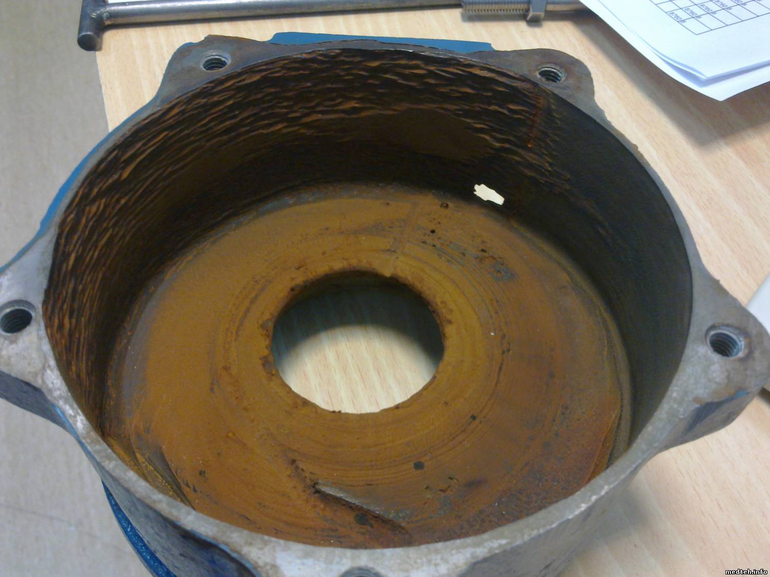

Столкнулись с проблемой: у вакуумного насоса LEMA 50 2Z разрушение корпуса (смотрите фото) за короткий период эксплуатации shok
При работе стерилизатора, к примеру, при вакуум тесте во время откачки насос работает тихо от 100кПа до 9кПа, от 9 и ниже появляется металлический шум unknown
Регулировка подачи воздуха в насос через кавитационный клапан не помогает. dance2
Кто сталкивался с такой проблемой или может просто посоветовать как быть - помогите! wink

ivanov779, вариант только один - вычистить все элементы помпы, собрать, включить, если не будет работать то покупать новую.
Ещё проверь выход из циклона, там стоит шайба с маленьким отверстием, через которое должна дозировано поступать вода, которая потом смешивается с воздухом, поступающим с регулируемого клапана.
И ещё, судя по тому, в каком состоянии помпа, вода на неё поступает явно подготовленная не правильно (мягко говоря).

good выход из циклона, там стоит шайба с маленьким отверстием (см.фото). При сборки Sterivap 669 нашими специалистами была потеряна шайба, там где она должна быть её не было. Результат разрушение корпуса, спасибо за подсказку drinks
У нас на предприятии ни одна такая установка, спустились этажом ниже и вот она шайба стоит там где положено)))
Теперь и у нас на этаже стоит самодельная шайба с диаметром проходного отверстия 3мм. О горе специалисты biggrin угробили уже 3й вакуумный насос rofl
drinks еще раз спасибо за подсказку надеюсь теперь все будет работать.

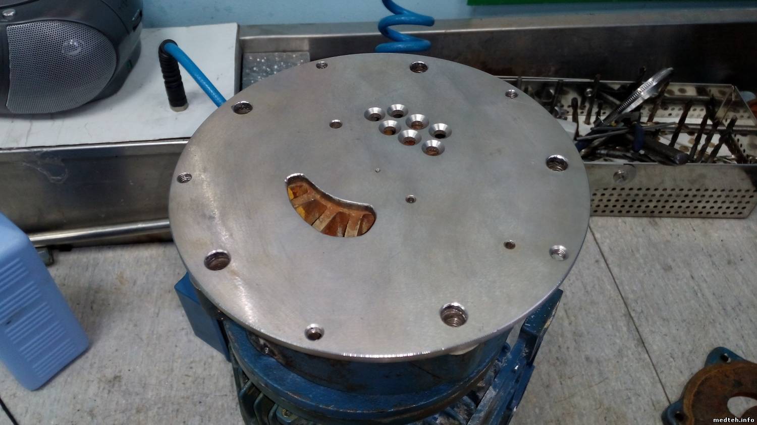

Фото http://www.medteh.info/_fr/87/8330406.jpg

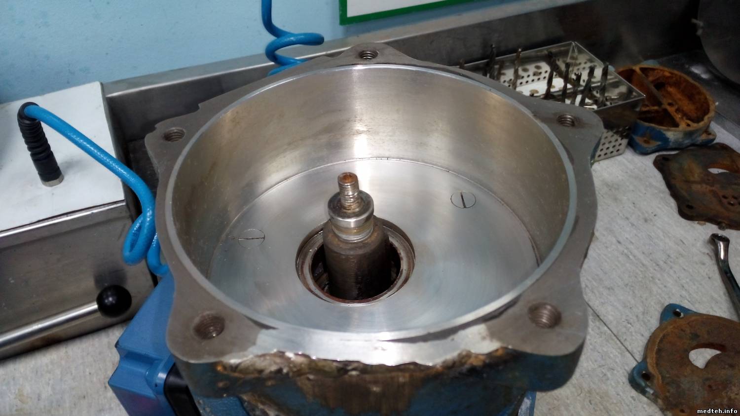

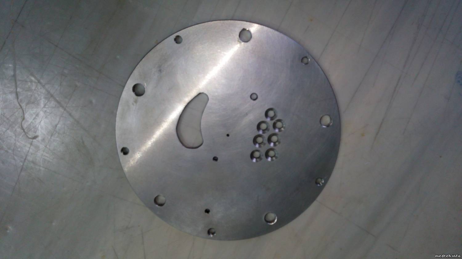

вот так выглядит насос после того как мы его реанимировали вставкой в чугунный корпус чашки из нержавейки. правда крыльчатка все равно осталось старой bye2

homen, drinks у нас собственный токарный станок и токарь, наша фирма платит ЗП токарю, он делает всё что ему приносят на чертежах mail1 , так что нужно было всего-то правильно перечертить и снять размеры.

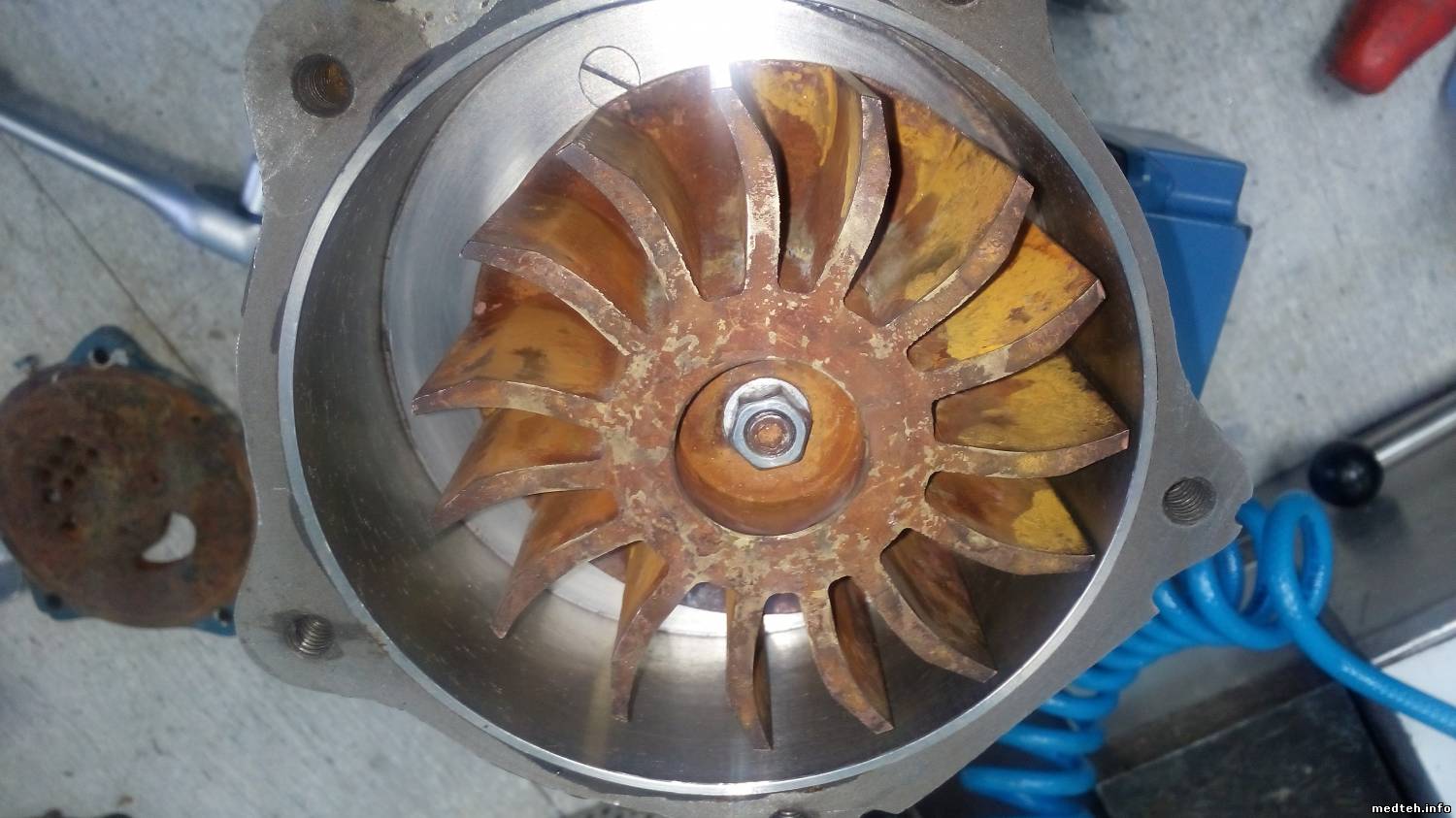

Подскажите, пожалуйста, как разобрать этот насос, а точнее, как крыльчатку снять?

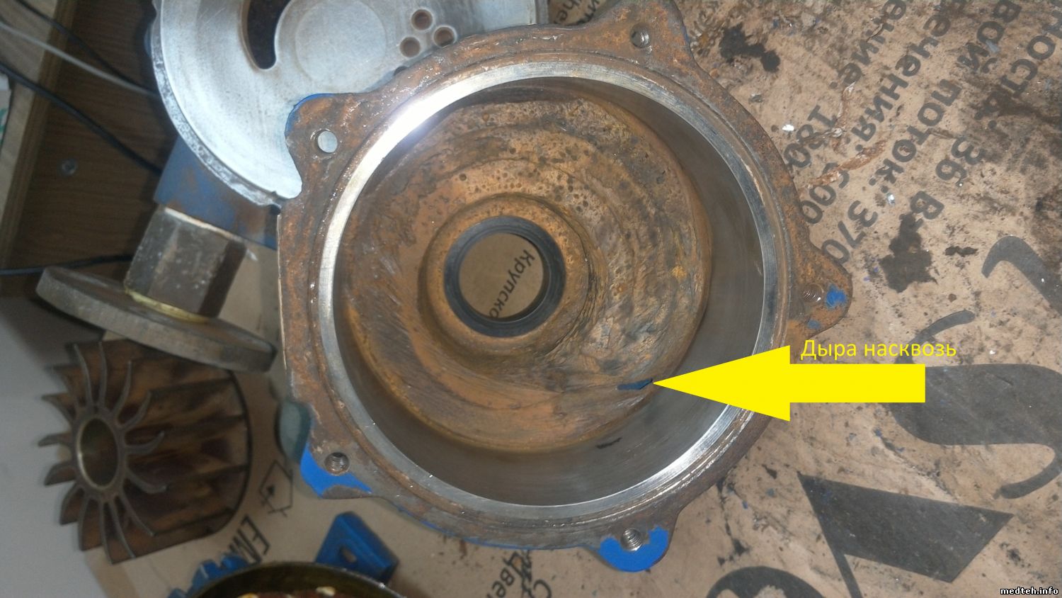

Разобрали, надо было сильнее бить по ротору ... Что с этим можно поделать теперь? Причина разборки - сильная течь в месте под крыльчаткой.
Сквозная дыра (см. фото), поэтому и течь с насоса ... Какие идеи поколхозить будут?

Наварить аргоном.

Уже заварили обычной, электроды по чугуну брали ... будем пробовать ставить ...
