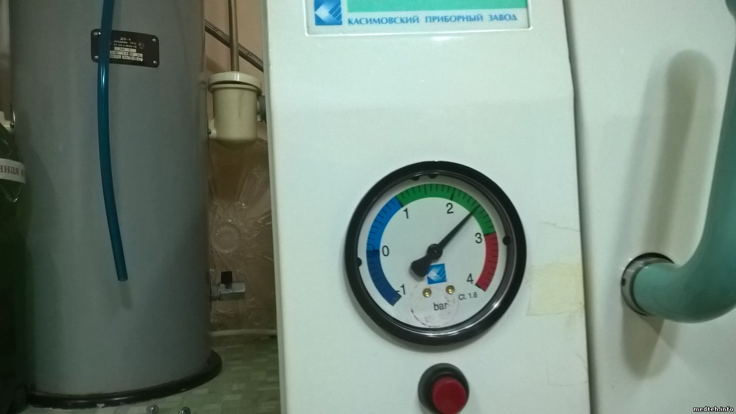

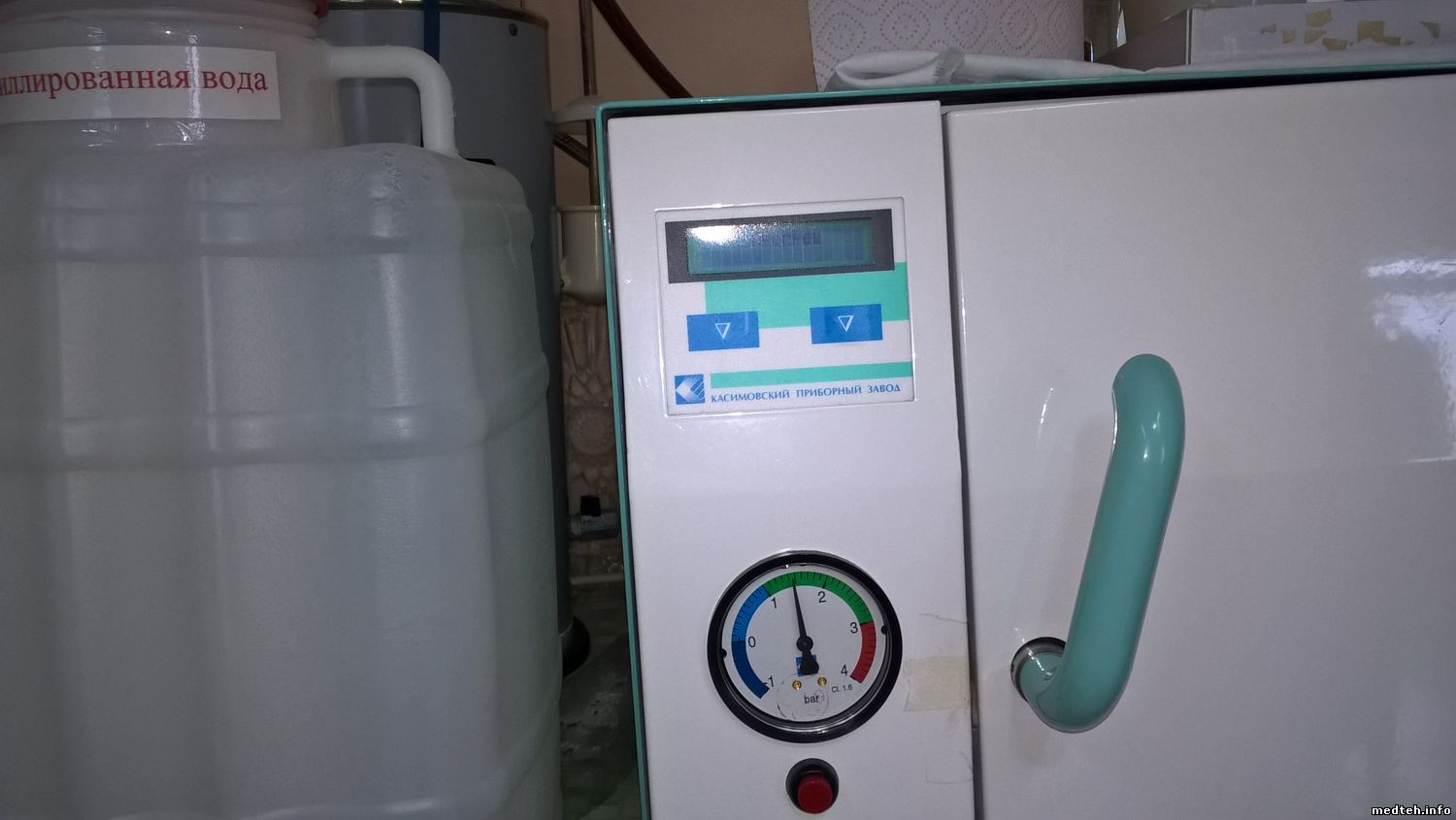

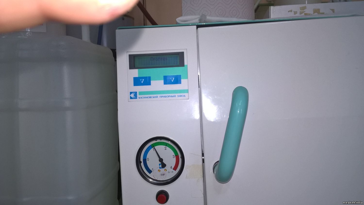

Всем здрасьте чего-то тема заглохла что-то не верится что все у всех окей с этой проблемой. Я лично каждые 3-6-9 месяцев кувыркаюсь с этим.Сегодня поставил ВАЛТЕК ПО ПАСПОРТУ 3 БАР 120 ГР. А срывает уже на 2.3 2.5 бар то есть фактически идет стерилизация и сброс пара как не странно парогенератор тянет.отрегулировал сам чтоб не стал шипеть на 2.5 бара и все пошло на мази сухари не сушу жене говорю пошел процесс не подходи ближе 1 метра и все. стерилизатор Гпа10пз.. drinks никто ничего не сказал насчет этого http://santehgrad.ru/klapan-....0c.html как я понял клапан в основном разрушает температура потому что он стоит прямо на парогенераторе.
да и в конце концов до него срабатывает два датчика по давлению и температуре . слева на фото датчик температуры а справа давления.. http://www.medteh.info/_fr/8/4452274.jpg

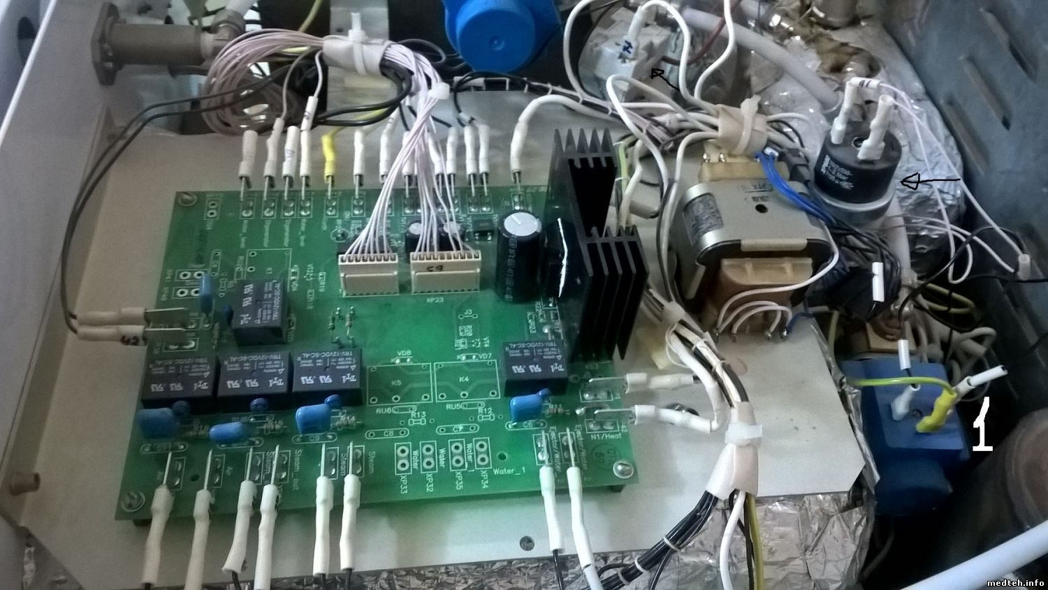

прошу подсказать кто сталкивался.. на фото с надписью 1 синий электромагнитный клапан так вот он у меня сейчас работает так 2.4 - 2.5 бар начинает срабатывать( щелкать) раза три четыре иногда 7-8 раз и только после этого на дисплее появляется надпись Стерилизация( как было раньше не помню,но по моему по давлению раньше срабатывал и переходил в режим Стерилизация.) а то что поддерживал давление 2.2-2.3 бар это точно,сейчас упрямо держит 2.5бар иногда 2.4 бар. и где то в середине стерилизации чаще ближе к концу сбрасывает до 2.2- 2.3 бар.Что не так кто подскажет..Конечно для стерилизации это хорошо но тогда наконечникам и зеркалам раньше времени будет хана blush ..
Сообщение отредактировал hak134 - Понедельник, 18.Апр.2016, 03:28

hak134, на дисплее давление не показывает? Возможно требуется калибровка канала измерения давления, а может замена датчика. Процедура калибровки там достаточно проблематичная, на заводе в основном делается.

sashok, а я не говорил про давление на дисплее, у этой модели ниже дисплея стоит манометр-вакуумметр (смотри фото) вот по нему я и отрегулировал клапан сброса давления на границе щипения 2.5 бар подкрутил регулятор на нем еще где-то на пол оборота и все вроде функлицует. но подскажи как влияет этот клапан EV 210B на ПЕРЕХОД РЕЖИМА С ПРОГРЕВ НА РЕЖИМ СТЕРИЛИЗАЦИИ. по моим наблюдениям пока он от 3-4 раз и до 7-8 раз не сработает перехода не происходит ( запускал процесс 7 раз). Сейчас при работе на манометре во время стерилизации в среднем до середины цикла давление 2.4- 2.5бар потом сбрасывает до 2.3-2.4 бар и доводит цикл до конца. Сегодня после допроса жены и медсестры и по моим воспоминаниям на 90% уверен что начало срабатывания EV 210B было начиная с 2.4 бар и главное поддерживание давления 2.1-2.3 бар .
каким образом способом калибровать канал измерения давления? замена какого датчика нужна? mail1

hak134, регулировка давления происходит по датчику давления, нагнетается пар в камеру клапаном "подача пара" - сбрасывается клапаном "сброса пара", на дисплее может выводится, а может и не выводится давление с этого электронного датчика(в настоящее время выводится). То что вы крутили маностат давления и настроили его на какую-то величину это одно дело(настроен он должен на 2,5 атм), давление на продувках 0,9 атм, на цикле стерилизации при 134 градусах -2,1-2,2 атм, иначе у Вас, что - то не работает. Либо клапан не закрывается(причины разные - реле, засор и.т.д), то есть оценивать неисправность нужно сначала цикла, а не с середины, тогда намного понятнее какой узел не работает. С калибровкой на завод.

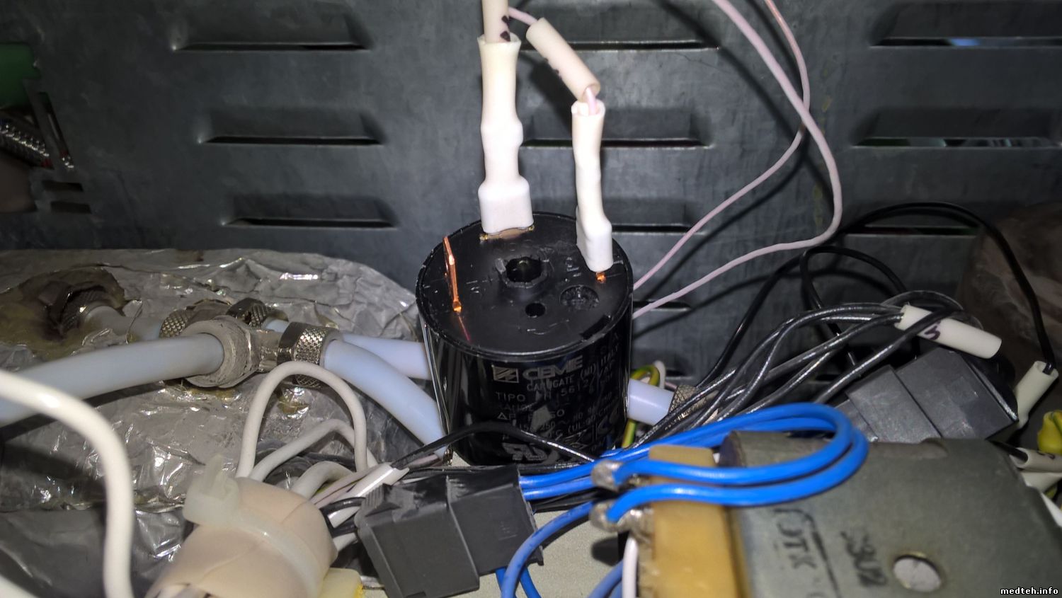

какую роль выполняет этот датчик http://www.medteh.info/_fr/8/2056805.jpg он делает впуск пара или выпуск? хотя как видно по его подключению он должен работать на впуск. а у меня при его срабатывании происходит выравнивание или чаще снижение давления с 2.5 бар на 2.3-2.4 бар иногда где-то в середине цикла может сбросить до 2.1бар. потом опять подьем давления минимум до 2.3 бар..вообщем странный он какой то .. почти всегда так было со дня покупки.
Это маностат который настраивается на рабочее давление(2.5 бар) для парогенератора - НЕ ДЛЯ ПОДДЕРЖАНИЯ ДАВЛЕНИЯ В КАМЕРЕ. То есть - это не датчик по своей сути, а реле давления. В парогенераторе поддерживается рабочее давление, а давление в камере напускается и сбрасывается клапанами, а измеряется датчиком давления MPX5600. То что сбрасывается на цикле - это сброс конденсата, так и должно быть. А вот то, что у Вас на цикле 2,5 - это не правильно. Хорошо, а Вы пробовали запустить режим на 121 градус, давление должно быть 1.1-1.2. Проверьте - на сколько будет завышать. Если неисправность клапана впуска, то у вас вместо 1.1 те же 2.5 будет.
при его срабатывании просто выключаются ТЭНы парогенератора.
Мой совет проверить на 121 градусном режиме, если картина будет примерна таже - 1.5 амт, то это датчик MPX5600 или канал давления нужно скорректировать. Датчик можете приобрести на заводе, а вот если не поможет - тогда обращайтесь для проведения диагностики и ремонта в условиях завода или сразу обращайтесь)).
