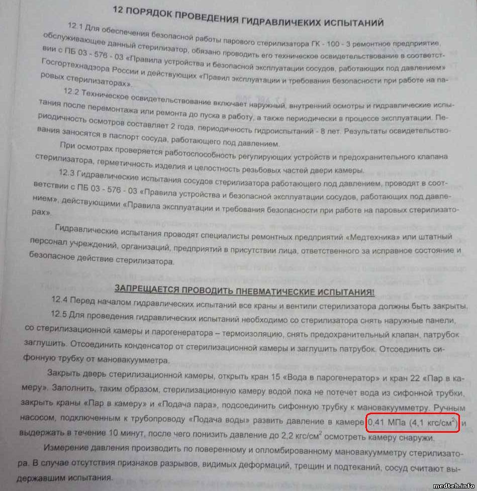

недавно давил водопроводом гк-100-3 с этим клапаном (новым, 100% тюменским с переходничком бронзовым в к-те). До 3.5 не срабатывал. Дальше я не давил ireful
les_nik_178Дата: Вторник, 29.Ноя.2011, 15:15 | Сообщение # 30
У вас сообщений: 1094
Far East
Alex_UssR, ГК-100-3 разные бывают.
У некоторых проверочное давление (по паспорту) 4,2 кг. Сам удивился когда прочитал. biggrin
Фото из паспорта добавил
Клапаны берем в http://www.medrk.ru/
Там и клапаны прессоровские (780.00 руб. на 2010-02-24) и и целиком старые АОВ 75.110.00 клапаны есть (902.02 руб. на 2010-02-24) и ремкомплекты на старые пружинные есть (197.00 руб. на 2009-05-28).
