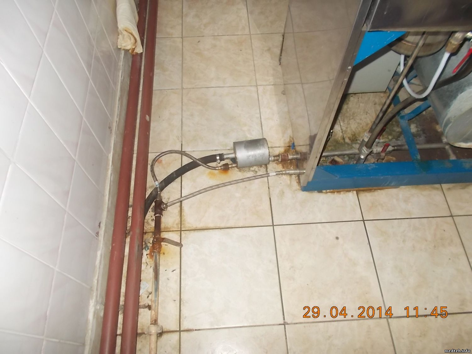

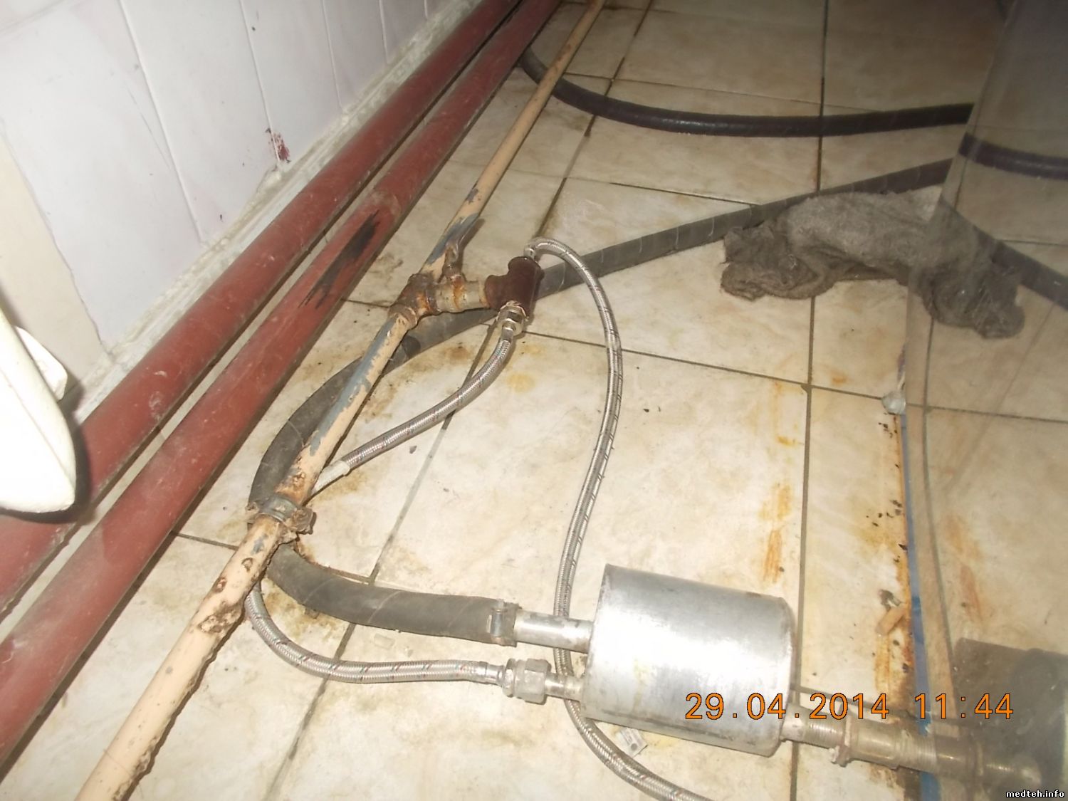

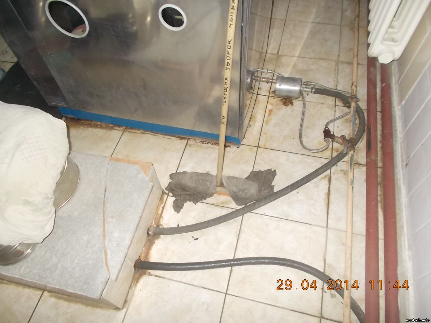

Добрый день Коллеги! ЛПУ жалуется на то, что бельё влажное вынимается из стерилизатора. Посмотрел схему подключения аппарата, почитал паспорта. Уверен, что схема требует дополнительно вентилей и обратного клапана? Хотелось бы узнать мнение коллег о работоспособности схемы включения аппарата(фото) по воде и канализации для 100% уверенности.

слесарь
Тель-Авив
Возможно у тебя парогаситель полностью заполнен водой. Это препятствует свободному выходу пара. Смотри устройство парогасителя в прикрепленном файле.

Парогаситель здесь не причем, хотя я бы поставил дополнительный кран на подвод воды в парогаситель, чтобы напор воды при вакууме на него не терялся...
СержантДата: Суббота, 09.Май.2015, 15:48 | Сообщение # 23
У вас сообщений: 105
Инженер по ремонту
Спасибо коллеги.Буду ставить доп. краны.О результатах напишу.
Kipman, на Вашем фото как раз и показано , что парогаситель практически полностью и заполнен водой...
