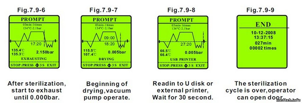

За минуту до окончания должно выровняться давление в паровом стерилизаторе и вне его - смотри манометр, что показывает (ноль или минус).

Надеюсь, манометр есть - перед окончанием цикла стрелка должна быть на нуле (вакуум закончен и давление соответствует атмосферному) - может какая трубка забилась ...

Что манометр показывает в конце цикла? Там ещё и клапана есть ...
