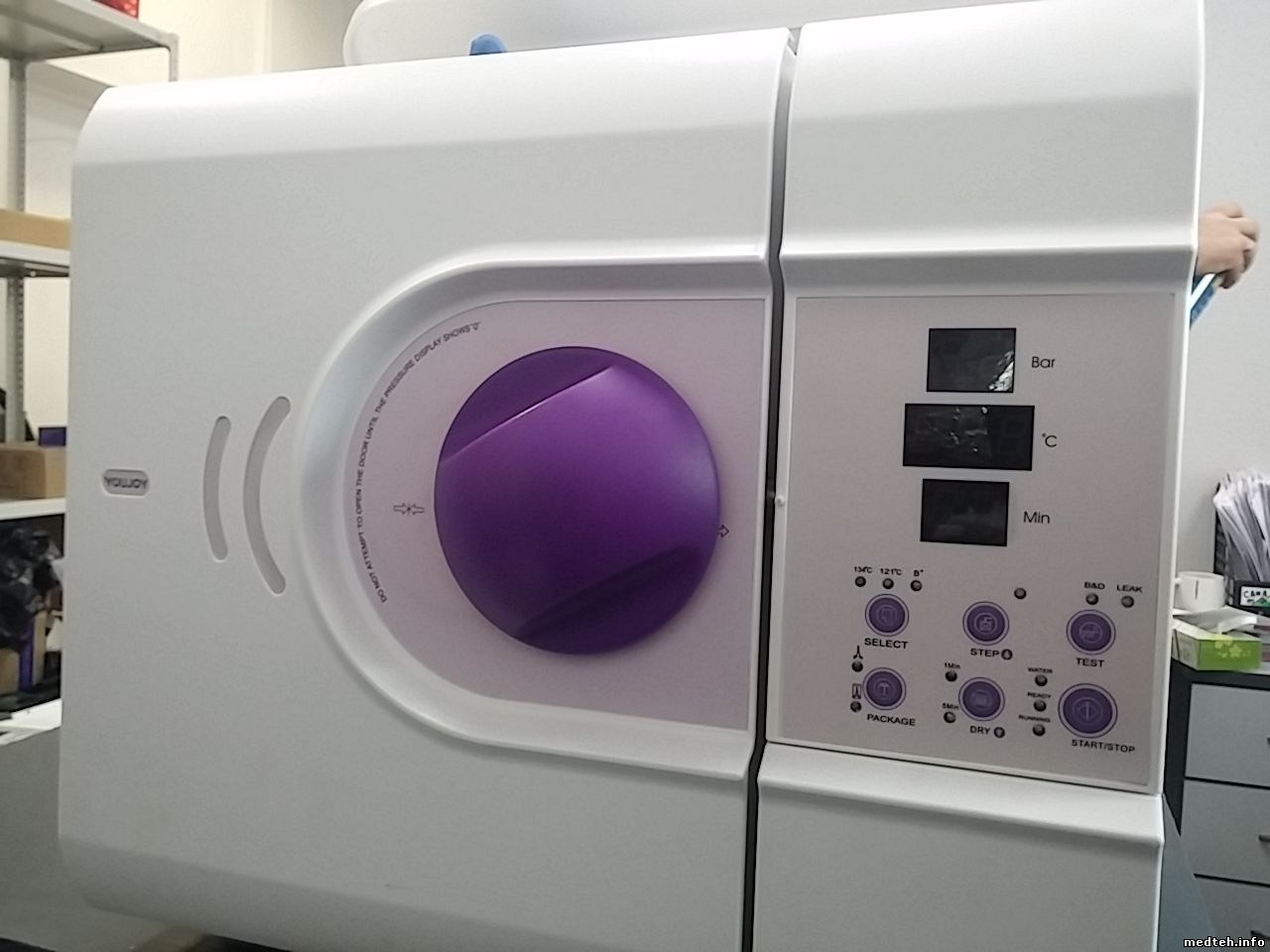

Подскажите, пожалуйста, что за фирма? Как в работе? (понятно что не Melag. )
Еще мне советовали паровой стерилизатор Runyes. Но там 16 литров. Надо больше объём.

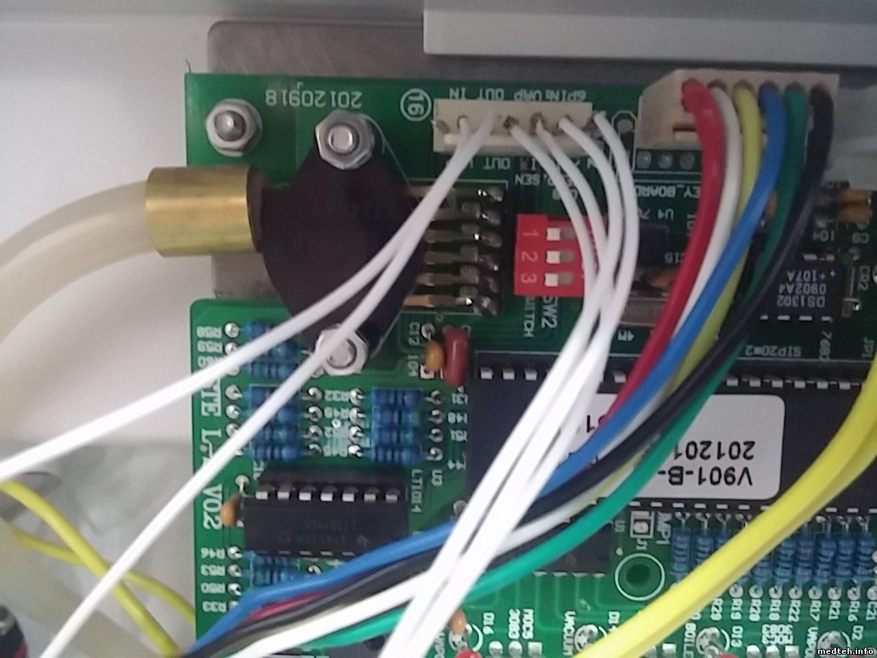

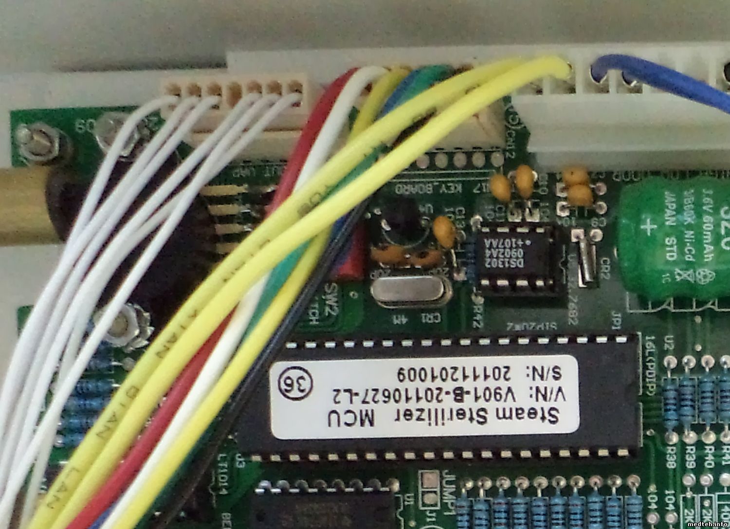

Апну тему, есть автоклав в ремонте на 12 литров- оторван разъем термодатчиков на плате, может кто порядок подключения подсказать?

1-2 внутри камеры 3-5 внешний 6-7 пароген. кусок фото из моего архива
