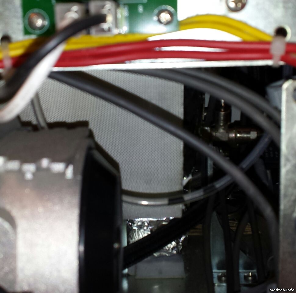

У меня есть ещё второй Stern Weber, у него постоянно: "Locking problem alarm", раскрутил мотор закрытия двери, открыл, сделал один цикл, опять: "locking problem alarm".
От камеры к датчику давления идёт шланг в нём постоянно после каждого цикла собирается чёрная жидкость - что это?
travkinДата: Среда, 11.Июн.2014, 12:43 | Сообщение # 6
У вас сообщений: 251
На снимке не совсем понятно какой именно шланг: к датчику давления или к прессостату.
Прессостат связан с запирающим механизмом и, если он срабатывает, то разрывает цепь питания запирающего мотора.
Попробуйте скинуть с прессостата для белых провода и замкнуть их напрямую. Если ошибка исчезнет, значит проблема в прессостате.
А вообще, я такой черноты в трубках ни разу не наблюдал. Водичка там постоянно находится, т.к. пар конденсируется в них.
