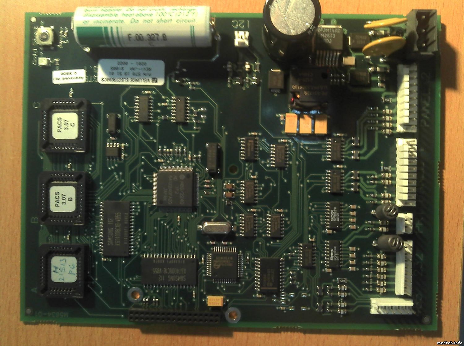

Здравствуйте, стерилизатор стоял пару лет не рабочим, при включении табло на пару секунд загорелось и опять потухло. Дальнейшие манипуляции к результату не привели, попытался сбросить настройки тоже самое на плате управления есть батарейка 3,6v это так понимаю энергозависимая память померил все нормально, подскажите что может быть куда копать дальше? обрыв кабеля, или ещё что то, почему тогда один раз всё таки моргнул.

try to do : press down the key then power up sstem
ForwardДата: Среда, 25.Июн.2014, 14:16 | Сообщение # 3
У вас сообщений: 83
rebooting??? did not help, all the same. buttons are lit and the display is not.

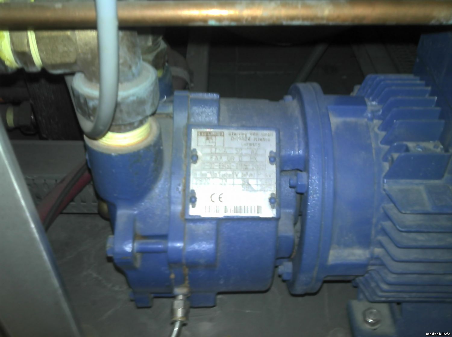

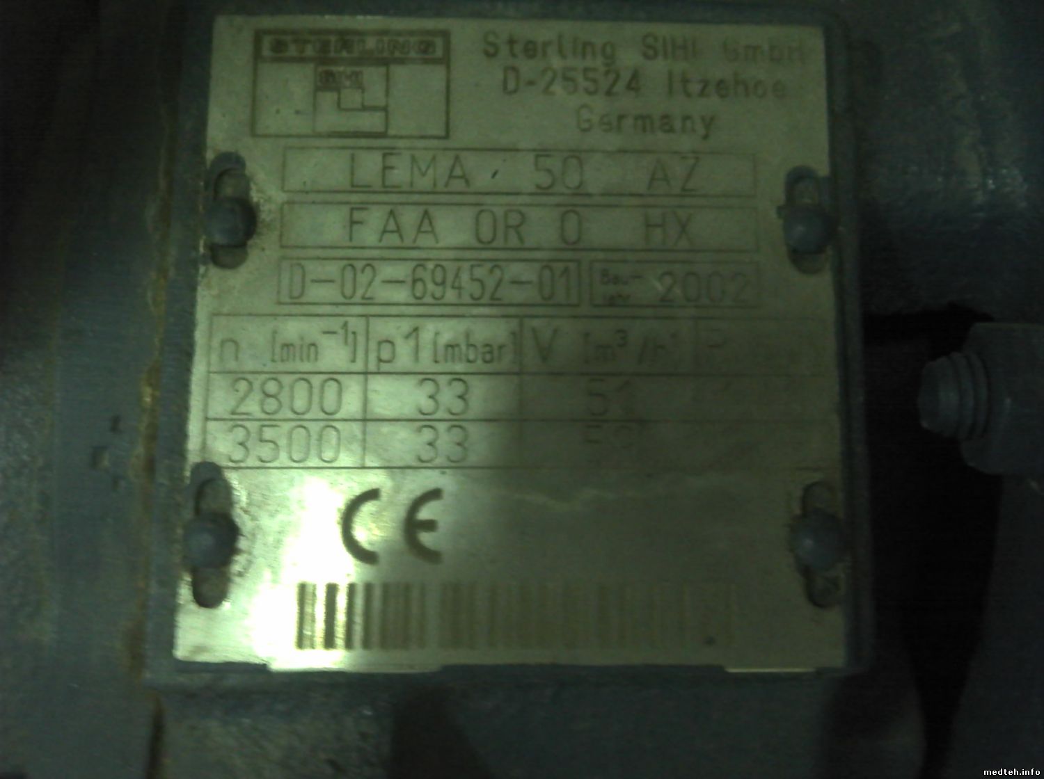

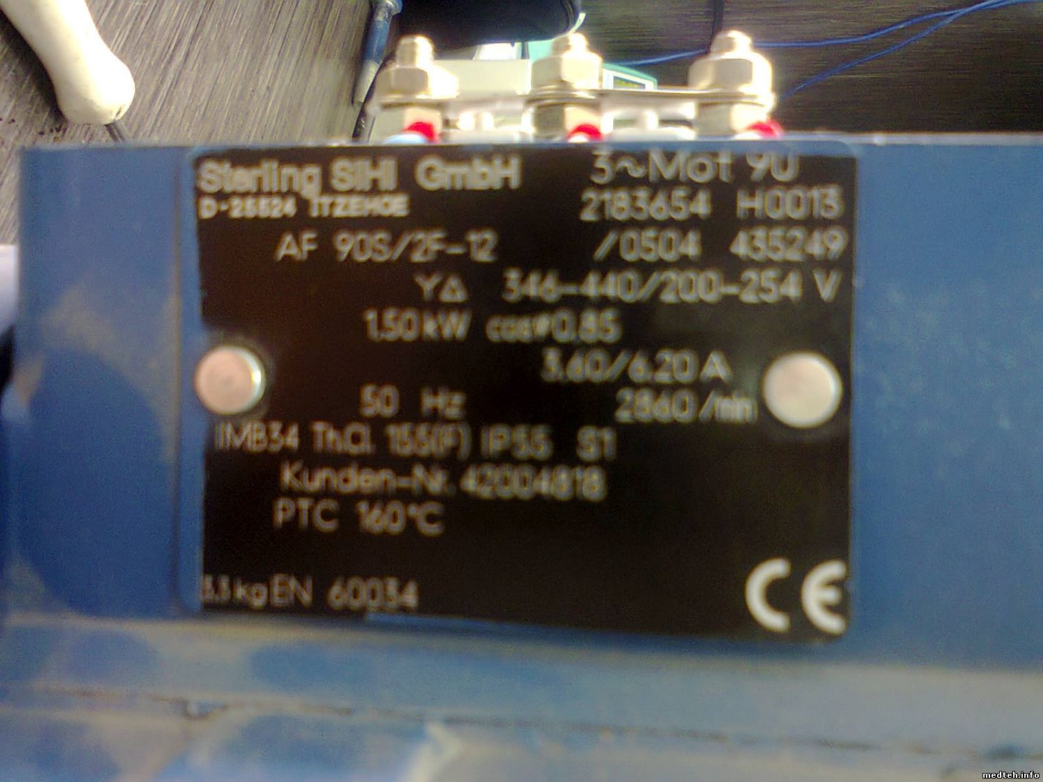

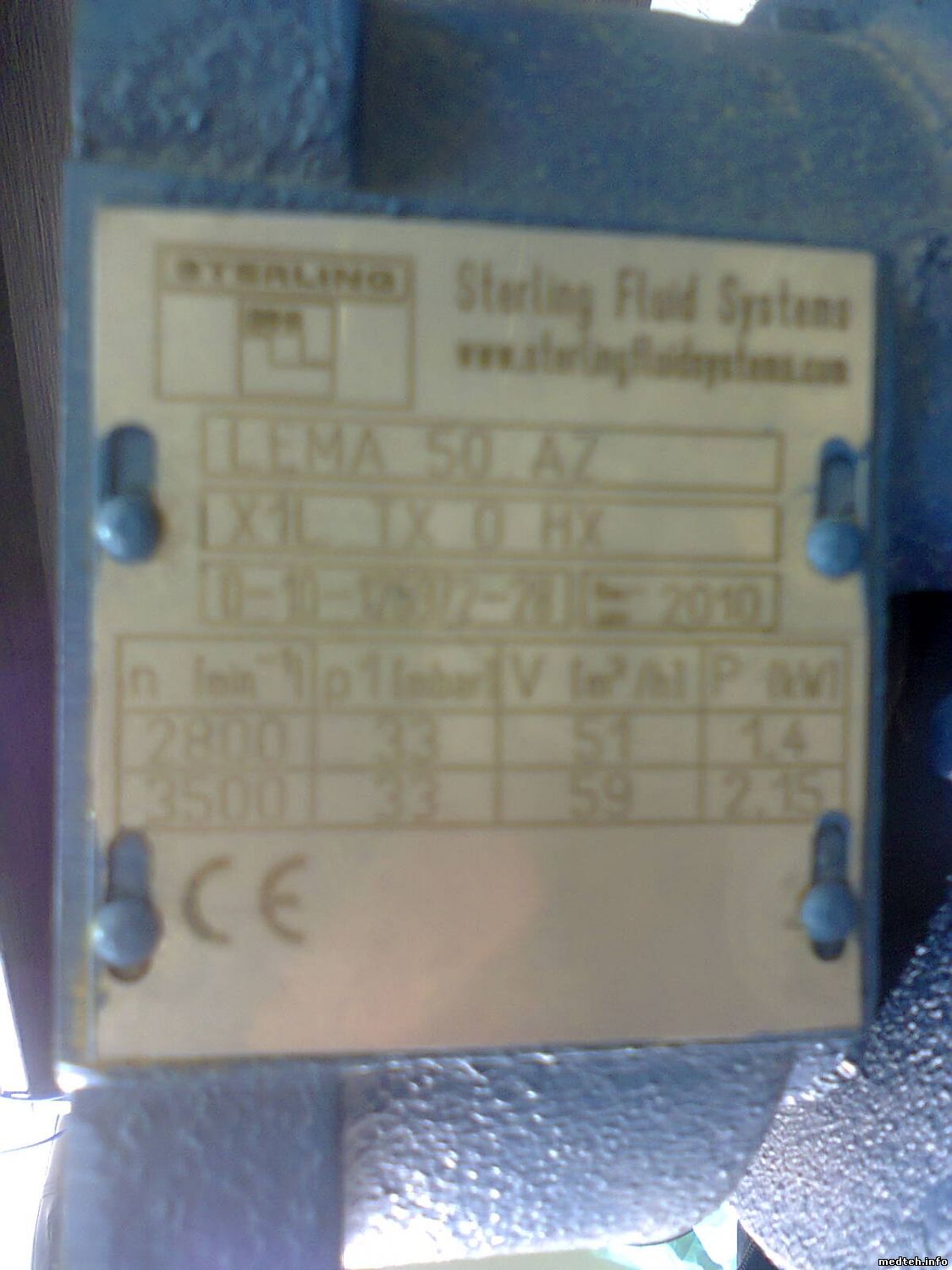

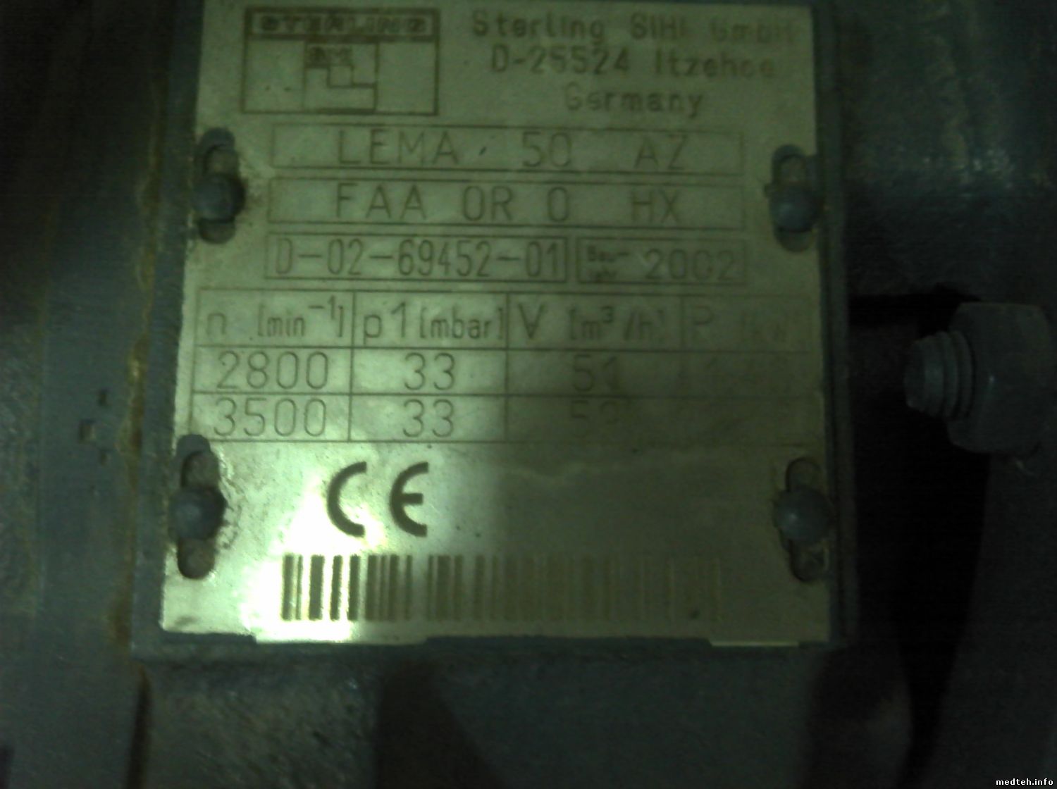

Да есть там целый блок но, красный без дисплея, так бы давно уже сдернул бы, может заодно подскажешь столкнулся там с другой проблемой ошибка насоса, подозреваю что клинанул или ещё что, там стоит что на фото, запросил у официалов да что то дорого для больницы.
"""Здравствуйте, Александр.
Насос имеет новое обозначение LEMA 150 AZ AAE 0K 0 1B
Ориентировочная стоимость DDP составит 6360 евро""".
Может кто то ставил какие нибудь аналоги дешевле? или что нибудь другое делали.

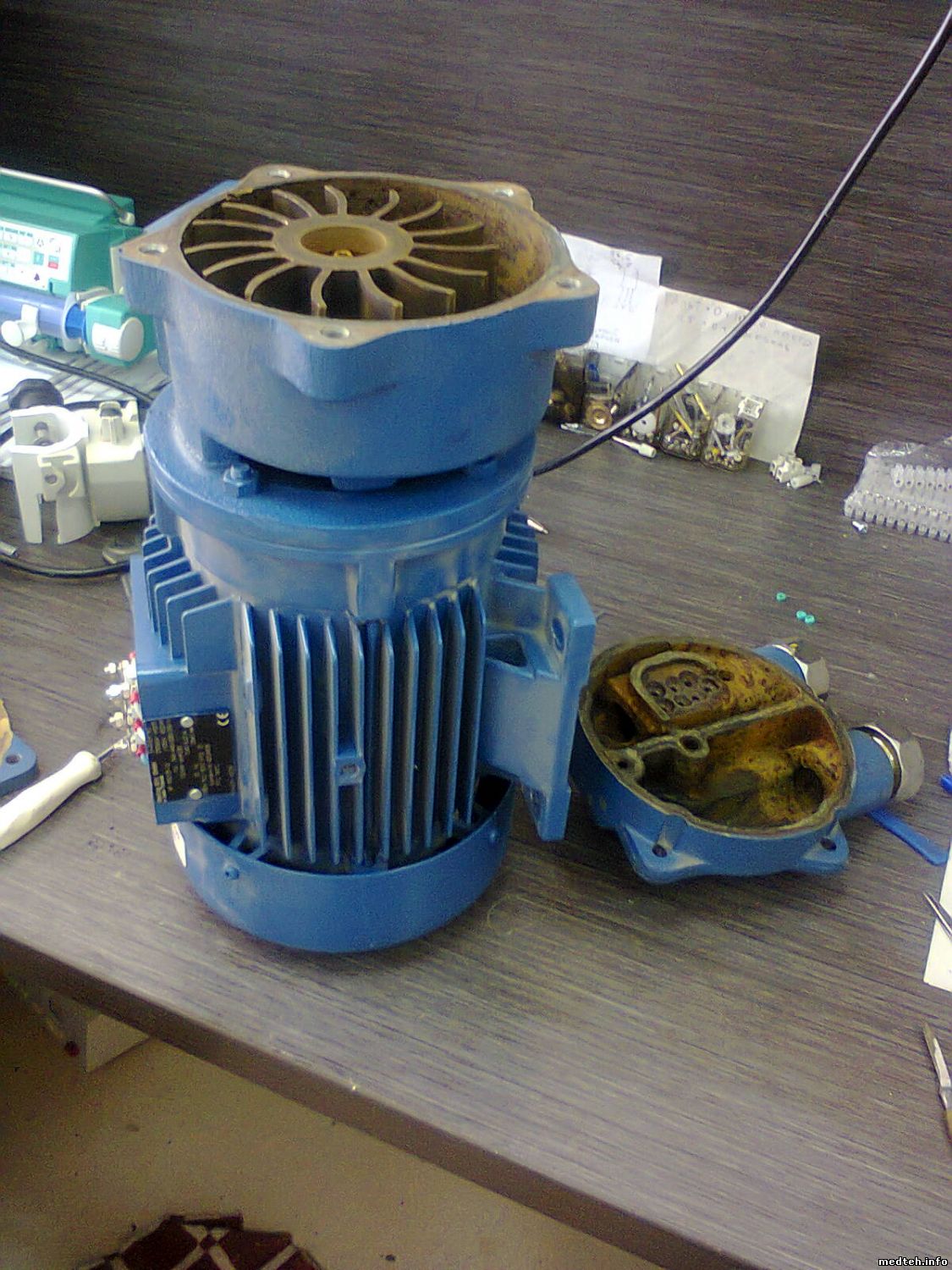

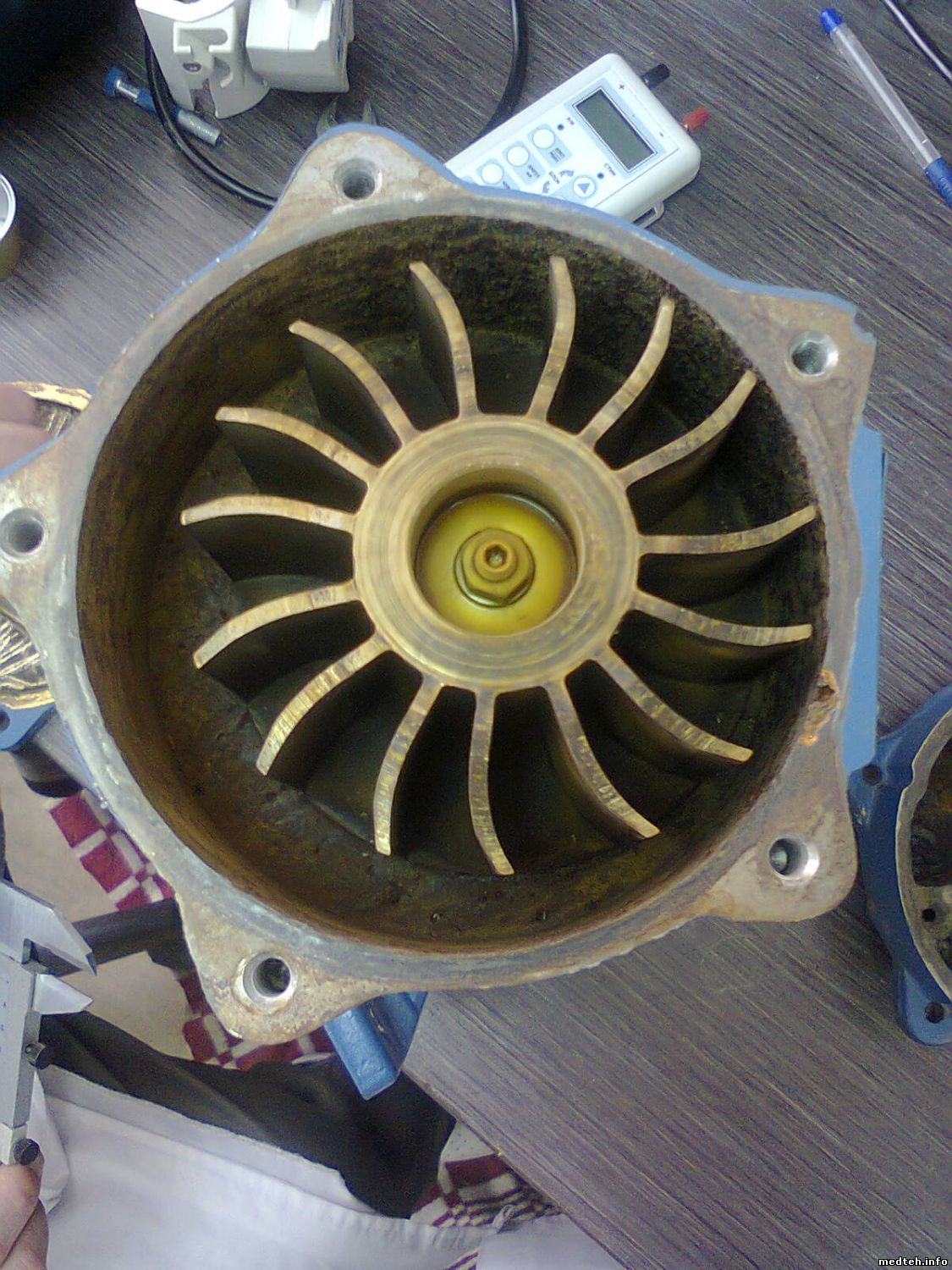

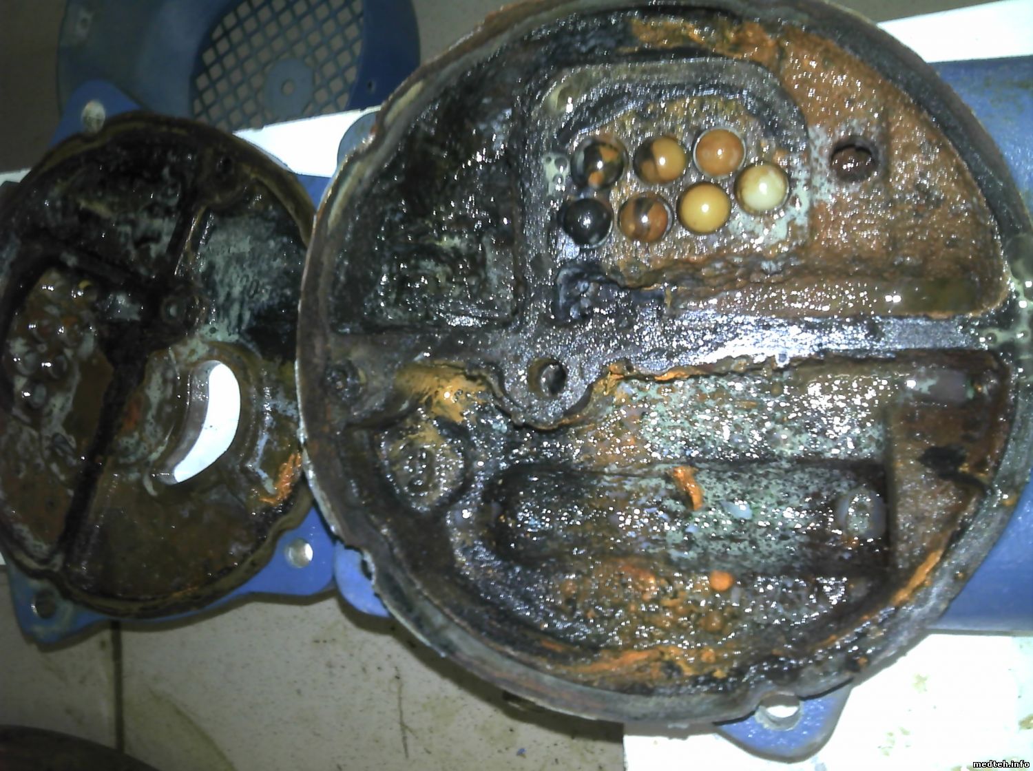

Об аналоге тоже подумывали, но смогли отремонтировать. У нас корпус прохудился, видимо из-за кавитации. Поискать аналог так и руки не дошли. Так что смело разбирай, не бойся. Когда будешь разбирать не потеряй шарики под крышкой. Желательно открывать крышкой вниз - шарики останутся на крышке, почему то гнезда под шарики разные, путать нельзя.

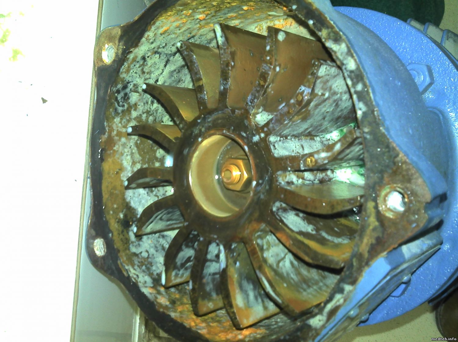

ForwardДата: Вторник, 21.Окт.2014, 13:21 | Сообщение # 7
У вас сообщений: 83

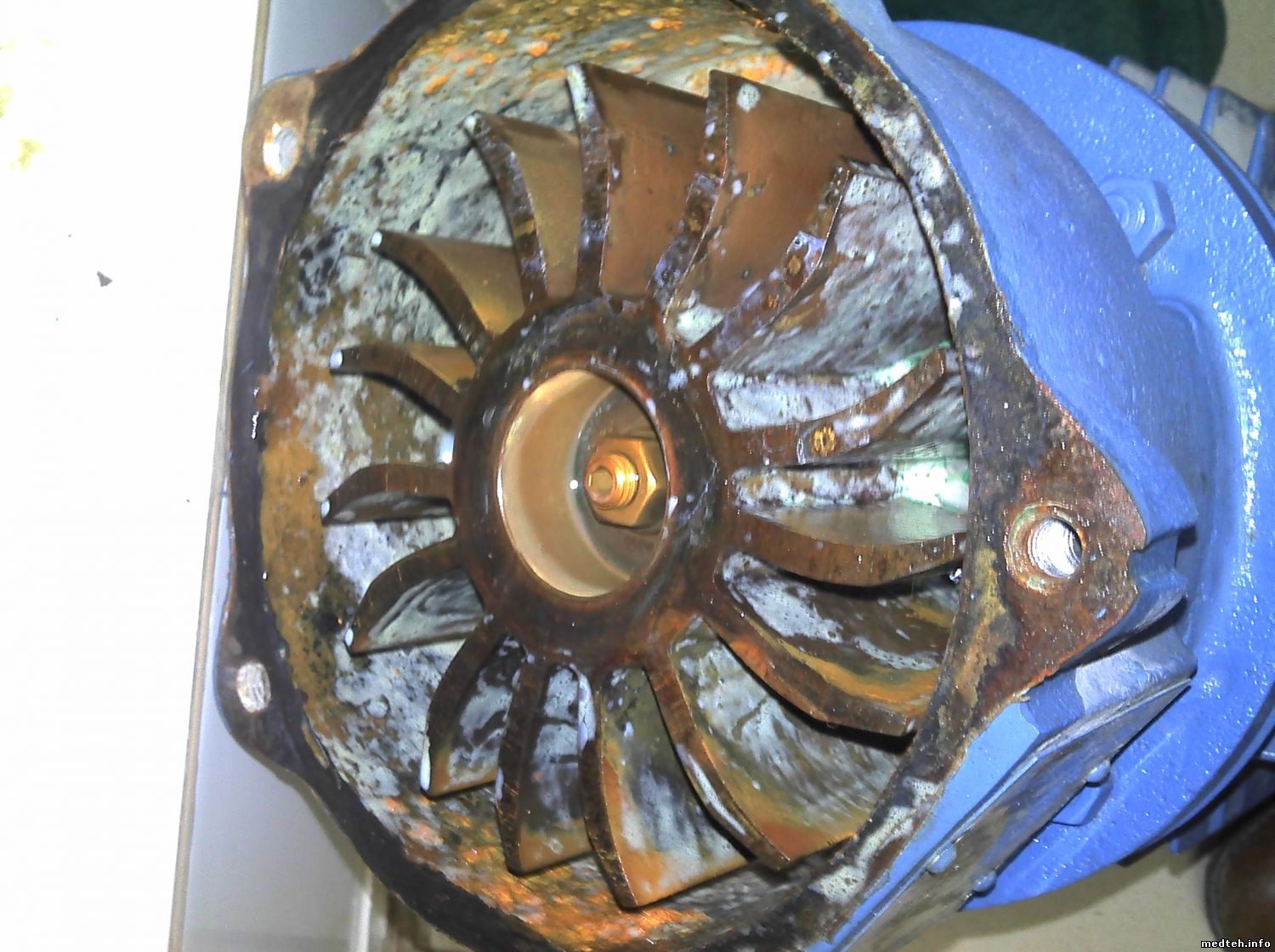

Разобрал вот что увидел, шарики на месте но что то уж крышка вся в ржавчине, приступаю к чистке)
