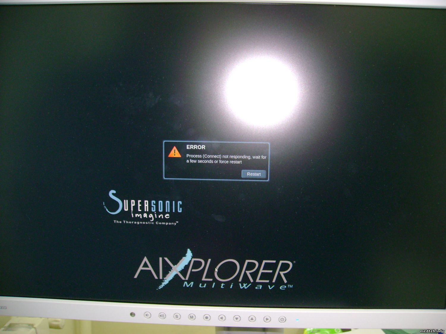

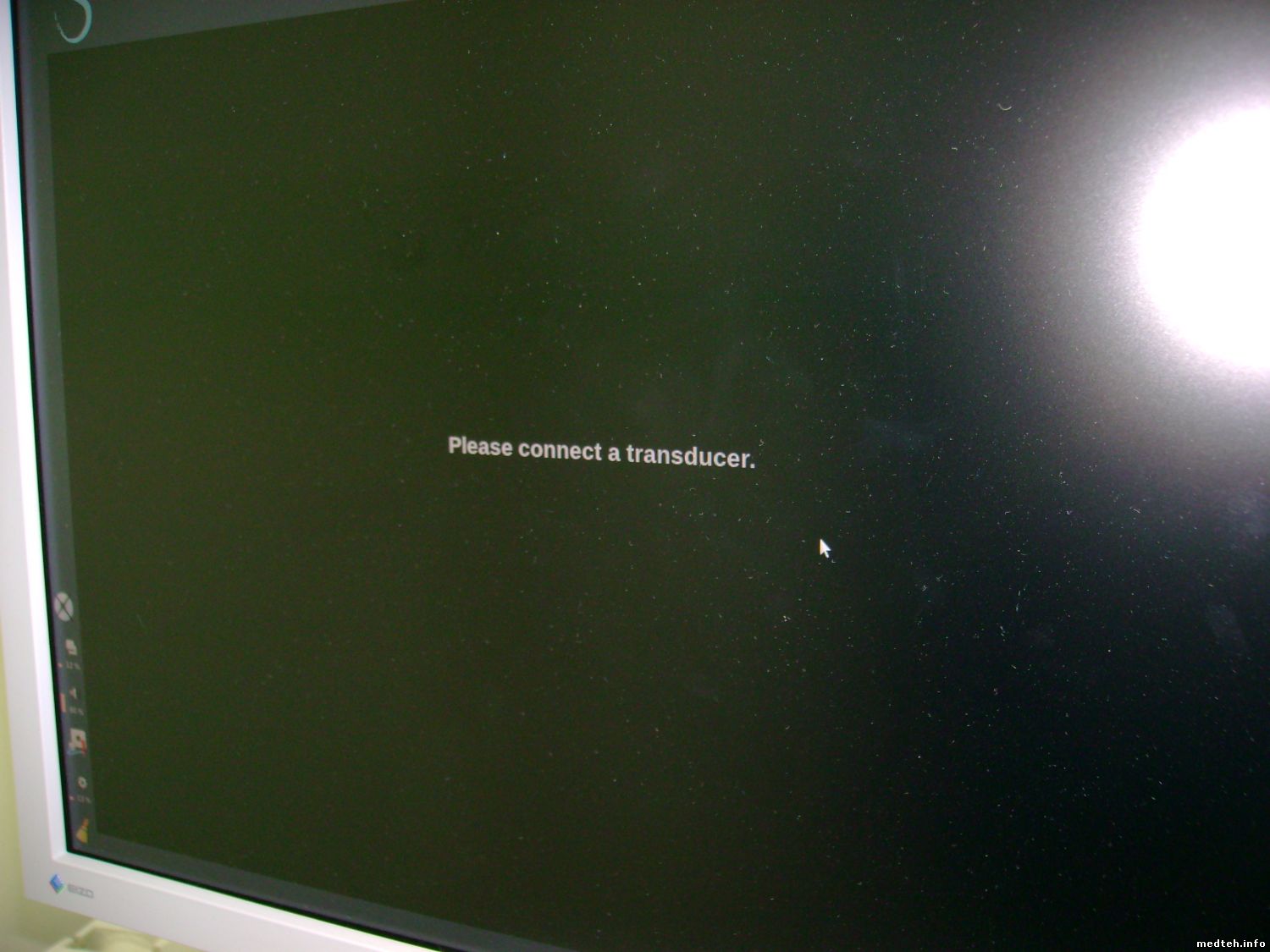

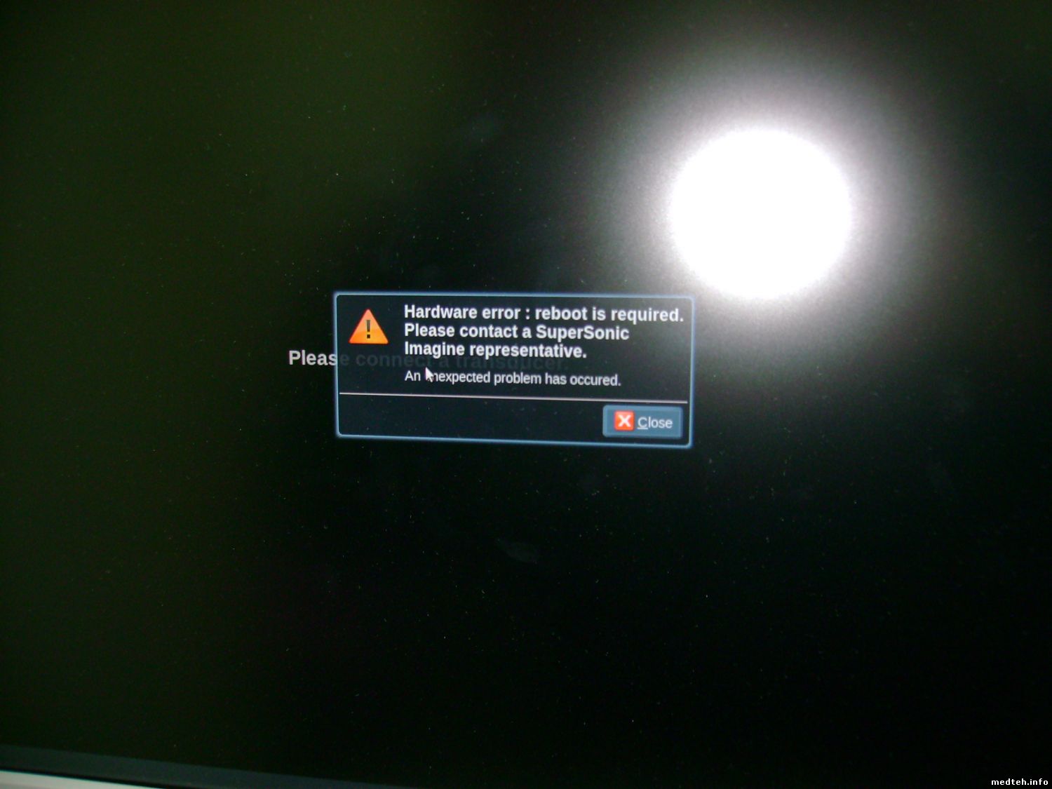

Есть аппарат Aixplorer от SuperSonic Imagine изначально не загружался и выдавал ошибку(фото 1),на данный момент он включается и загружается и выдаёт ошибку(фото 2), что не исправно оборудование и требует обратиться в сервис. Ошибку закрываю(фото 3), аппарат полностью управляется, но датчика он не видит. Подскажите в коком направлении копать?

Попробуйте загрузить без датчиков, а потом подключите датчик. Весь процесс опишите.

Включил аппарат без датчика, выдаёт так же ошибку как на втором фото.

Думаю, искать надо в двух направлениях: плата ТI (плата датчиков) или БП.
