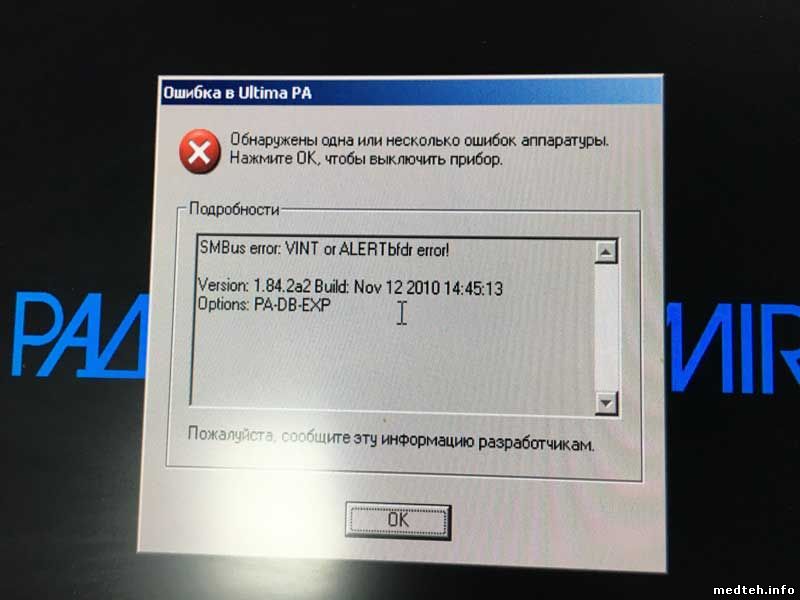

DsdДата: Четверг, 22.Мар.2018, 10:52 | Сообщение # 38
У вас сообщений: 29
Поволжье
Может кто из знающих подсказать иногда возникает такая ошибка как на фото. Аппарат может пару дней поработать без сбоев, а потом в один день по нескольку раз ошибки идут. Пару раз удалось получить ошибки просто легонько стукнув линейный датчик - то ли совпадение то ли нет, но после 4-го раза ошибки перестали появляться и вот пока пару дней все спокойно. Что может быть такое?
DsdДата: Четверг, 22.Мар.2018, 10:52 | Сообщение # 39
У вас сообщений: 29
Поволжье
https://drive.google.com/file....sharing
фото этой ошибки
fideleosДата: Четверг, 22.Мар.2018, 11:39 | Сообщение # 40
У вас сообщений: 62
Харьков
Если я вас правильно понял, то у вас аппарат Ultima Pa, но на территорию России он мог попасть под видом Ultima pro.
Запустите аппарат, при этом удерживая клавишу Shift на нижней клавиатуре, если выйдет на меню выбора пользователей, выберите учетную запись Ultimap и сразу нажмите клавишу Shift, чтоб отключить автозагрузку оболочки УЗИ.
Далее заходите в "мой компьютер" C:\Program Files\Ultima Px\Data в папке "Data" должен быть файл Ultima.log , откройте его в блокноте и посмотрите последние записи, там скорей всего будет таблица с напряжениями. Слева столбец с референтными значениями, а справа фактические.
Скорей всего напротив некоторых будет не числовое значение, а буквенное "OOR" это означает, что по этому или этим напряжениям сработала защита, но по какому конкретно нужно будет смотреть уже с тестером.
