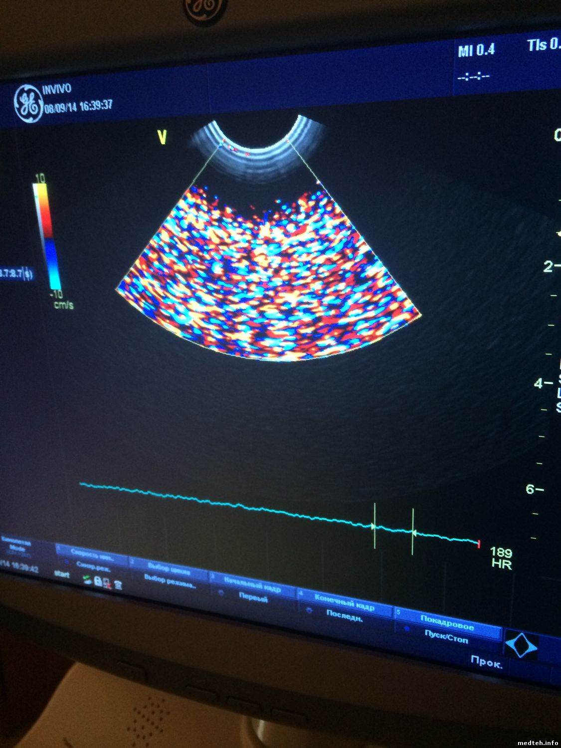

Подскажите, вот такой артефакт.
Когда включаешь вагинальный датчик в доплеровском режиме, происходит вот такой прикол!
В остальных режимах всё ОК!

Первым делом, проверь а не включен где-то рядом радиотелефон,зарядное устройство китайских производителей.

Все перепробывл! все элект.устролйства убрал! в другую комнату вытащил! бесполезно! датчик тупо на воздухе идут помехи!!!!!

Ну,не знаю, я впервые это обнаружил тоже на полостном датчике (10 МГц) и потом если на картинке внизу бегут волновые помехи- это рядом зарядное устройство.
