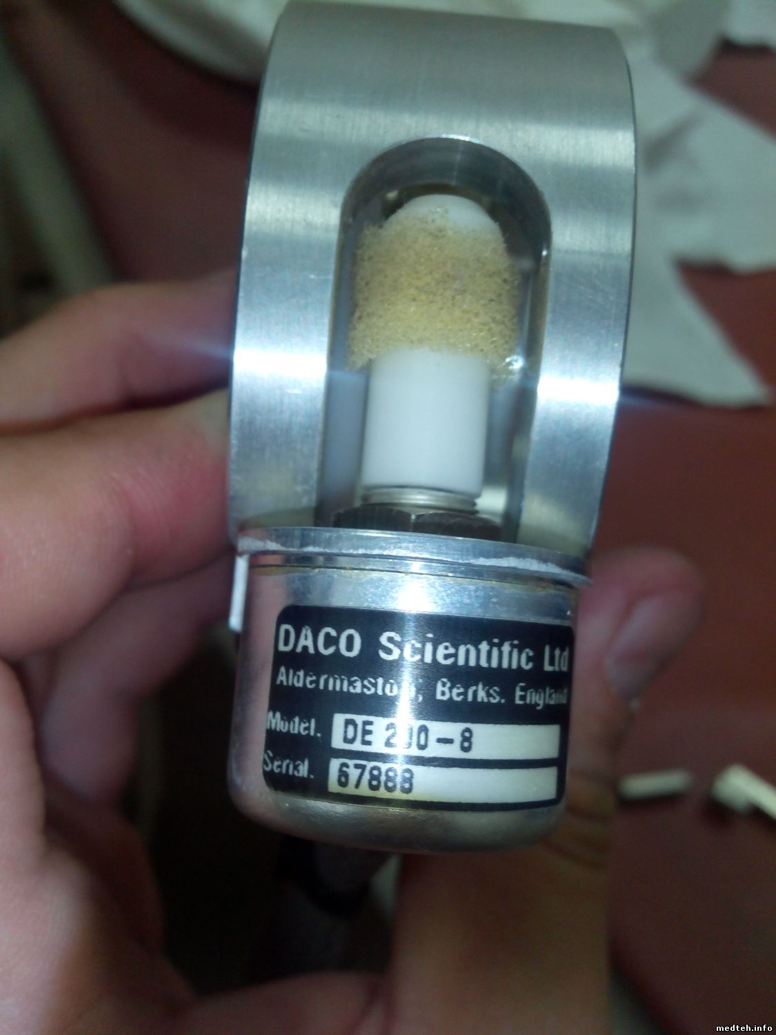

Трекбол в принципе работает, но подвисает в нижней части экрана и возле кнопки выключения (на экране). Если крутить трекбол медленно то курсор, как бы там удерживается, но если трекбол крутнуть сильнее он оттуда выходит. Смотрел сами потенциометрики, в руке всегда крутятся оба. Есть предположение, что поролончик на потенциометрике прокручивается относительно валика потенциометра. Может кто сталкивался, подклеивали или может что придумывали? По этим потенциометрикам информацию найти не удалось.

orentoxic, на переменник (если это потенциометр) цепляйте омметр стрелочный и проверяйте покручиавая ось потенциометра. Если нормальный переменник, то вместо поролона найдите резину соответствующего диаметра и ширины.
