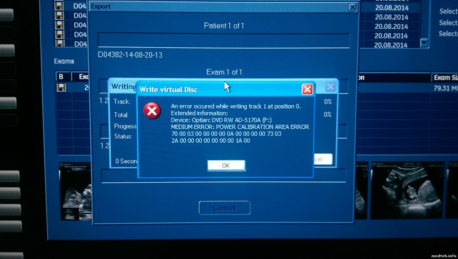

День добрый. Есть аппарат Voluson E8, на нем стал выделыватсья привод(ошибка на скрине). Захотел поменять, купил другой IDE привод, поставил. При попытке записи обследования пишет Insert disk. Беда. Если попробовать записать из под Windows, пишет прекрасно. Накатывал заново софт с новым приводом - не помогло. Может я что-то не так делаю?
Кстати пробовал подкинуть USB привод, такая же песня - insert disk

Думаю, нужно реестр править. На очень многих системах разных производителей такая беда случается. Вплоть до того, что обычный ДВД ИДЕшный определяется как привод SCSI-устройство biggrin

На IDE устройствах есть перемычка "мастер" "помощник". проверьте что стояло раньше, и что стоит на новом.

Проверял, с перемычками всё норм.

тогда нужно зайти под правами админа и дать системе записать новые данные об оборудовании. затем в настройках программы указать диск для записи.

У меня такая ошибка была ,когда экспериментировали с настройками форматирования диска на компьютере. А потом их вставляли для записи в привод узи. Попробуйте на вашем узи записать CD диски.
