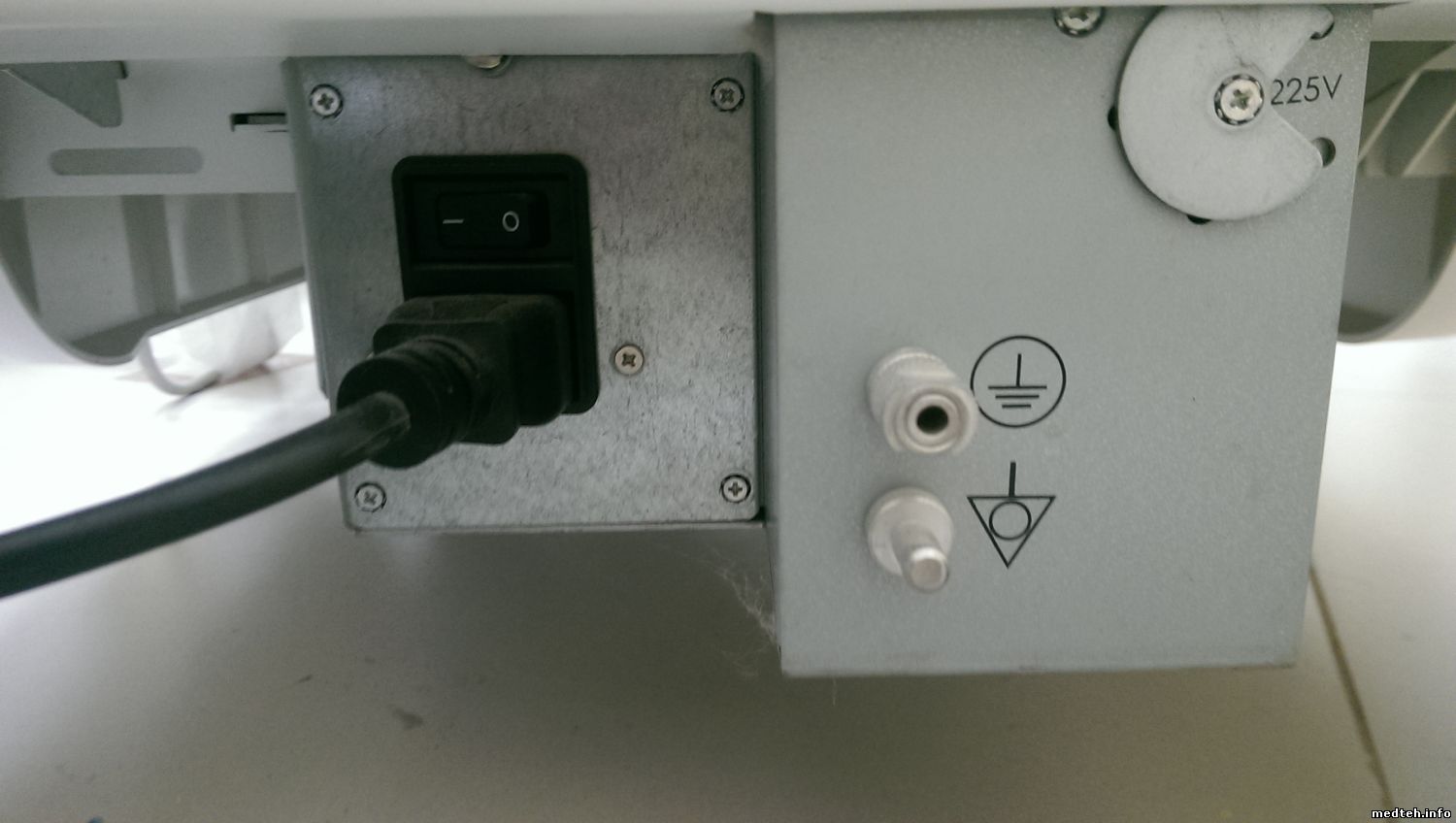

olko13Дата: Среда, 08.Окт.2014, 13:12 | Сообщение # 11
У вас сообщений: 825
В районе входа 220 д.б. клема заземления. Её необходимо соеденить проводом не менее 2.5 кв.мм с шиной заземления, если такая существует. Если её нет, а в розетке есть три контакта, узнайте у електрика есть ли там реальная земля, и выводите землю из розетки. Это не очень корректно, но выхода у вас нет, или же закапуйте в подвале контур и организовуйте свою земляную шину.
IrishstyleДата: Среда, 08.Окт.2014, 13:33 | Сообщение # 12
У вас сообщений: 35
Оно?
olko13Дата: Среда, 08.Окт.2014, 13:34 | Сообщение # 13
Цитата Irishstyle ()
Оно?
Оно
IrishstyleДата: Среда, 08.Окт.2014, 13:36 | Сообщение # 14
У вас сообщений: 35
Спасибо, покажу и расскажу всё это электрику мож что и придумает. Если поможет - с меня пиво.
