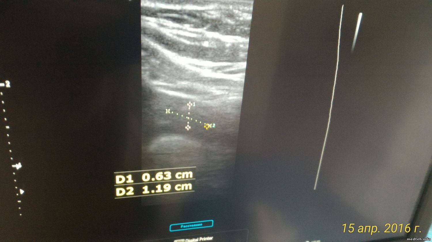

MAPPER_1222Дата: Пятница, 15.Апр.2016, 17:01 | Сообщение # 10
У вас сообщений: 450
Инженер и этим всё сказано...
Подскажите пожалуйста. Может быть, кто то знает? Перетаскивается ли желтая таблица измерений? Врачи утверждают, что ее можно передвигать, но они забыли. При многочисленных измерениях таблица увеличивается в размерах и перекрывает все рабочее поле. В меню нашел только изменение размера этой таблицы.
