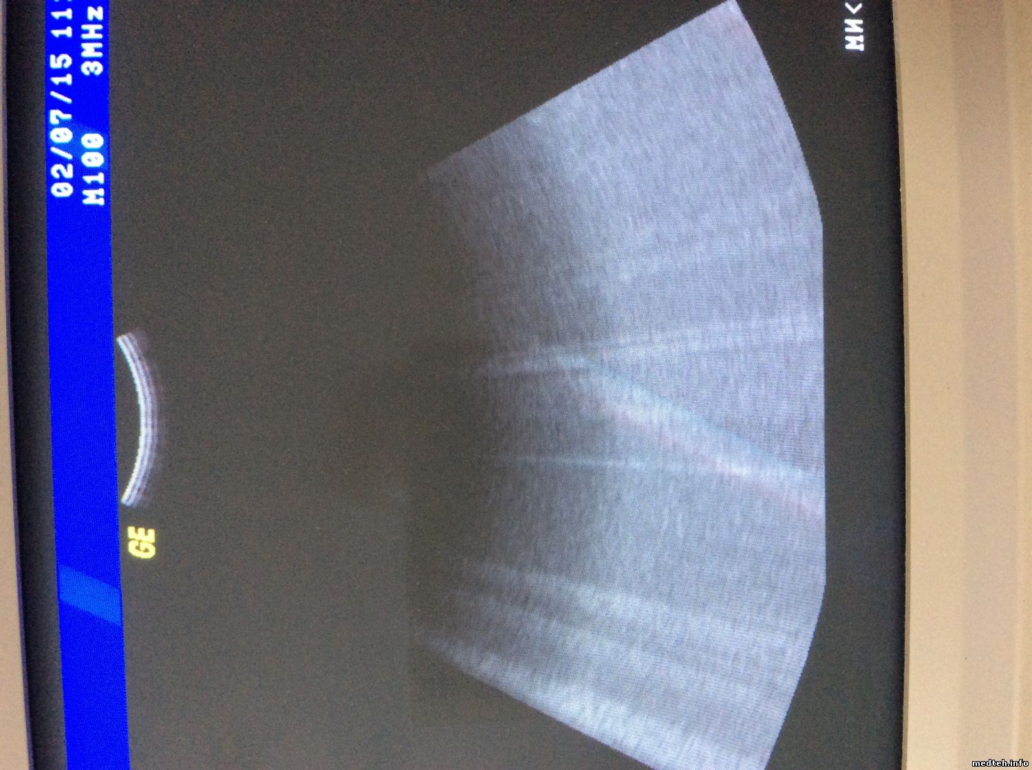

vinzerДата: Среда, 01.Июл.2015, 22:20 | Сообщение # 4
врач-узи
Кировоград
Извините, я на форуме впервой.исправлюсь,завтра выложу.Спасибо dance2

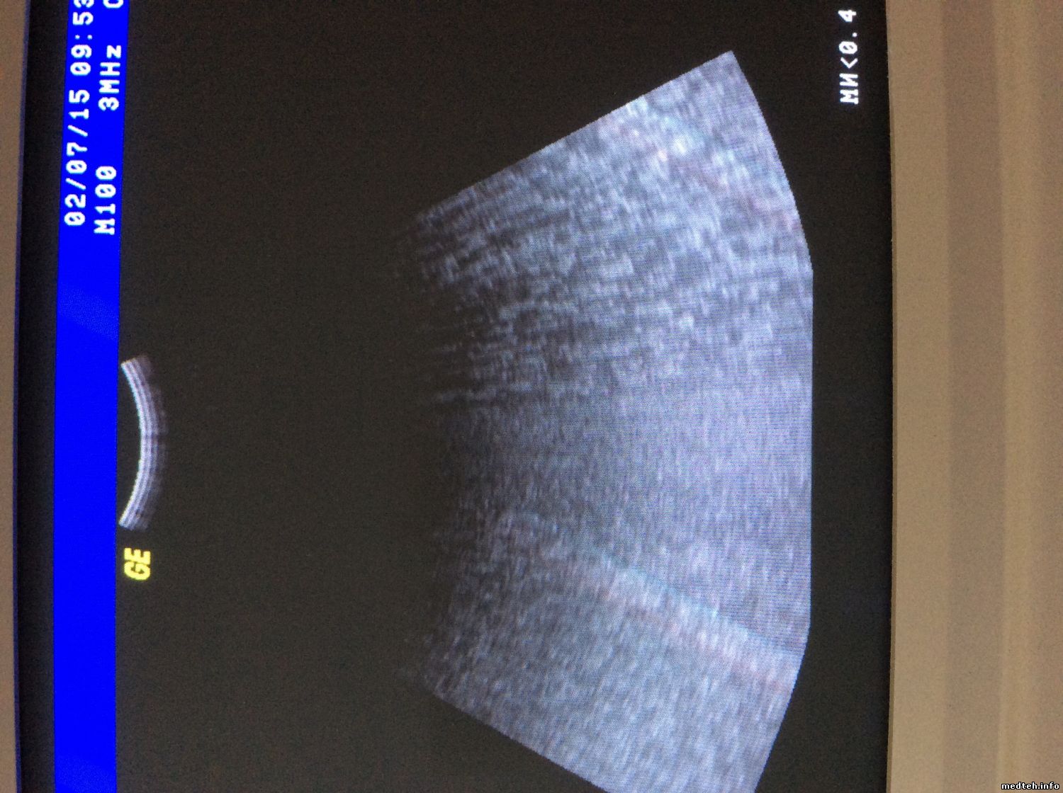

vinzerДата: Четверг, 02.Июл.2015, 13:35 | Сообщение # 5
врач-узи
Кировоград
вот фотки.Подскажите,пожалуйста)
РОМУЛДата: Четверг, 02.Июл.2015, 16:23 | Сообщение # 6
У вас сообщений: 830
Ультразвук
Да, на наводку похоже. Попробуйте взять датчик в руки, не касаясь рабочей поверхности, и плотненько его "обнимите". Если эффект усилится - это как раз оно. Можете еще переместиться с аппаратом в другой кабинет и посмотреть на изменения...
vinzerДата: Четверг, 02.Июл.2015, 17:04 | Сообщение # 7
врач-узи
Кировоград
Да,усиливается.И что можно сделать?
РОМУЛДата: Четверг, 02.Июл.2015, 18:03 | Сообщение # 8
Ультразвук
Либо менять кабинет, либо делать защитный контур. Сетевые фильтры не помогут, поскольку у Вас помеха проникает по воздуху. Либо устранить источник помехи biggrin
