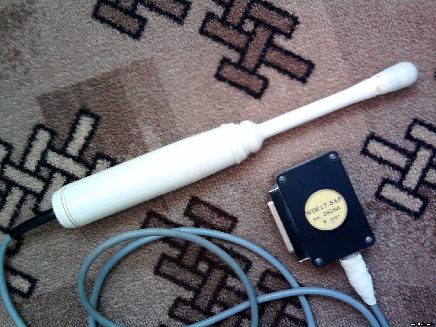

сканеру больше 10 лет. На обслуживании не стоит. Когда отказал датчик то врач развёла руками так-как не знала что он заполнен маслом. Работали до последнего пока всё масло не вытекло. Повреждений нет. На разъёме датчика написано WIW 17.5 AP . Помогите советом!! В форумах мало информации.

В таком случае с вас фото датчика в хорошем качестве. 1500 кб вложения для этого более чем достаточно.
Может быть, те, кто заправлял, посоветуют что-либо конкретное.

фото такое

нашёл трещинку в колпачке датчика ~2 мм. сбоку. Можно шприцем залить масло, но чем заделать дырочку грамотно, а не топорно.

заправил сегодня Джонсонс бэби картинка хорошая но через 3 минуты датчик застучал сильно. Буду пробовать вазелиновое.

заправил вазелиновое масло. Проверил 5 минут. Пока нормально, картинка в норме. На следующей неделе врач проведёт полную проверку.

Грамотно пока не знаю. Пока идёт эксперимент с маслом, то выручает как ни смешно будет скоч. Трещина по самой заделки наконечника. Масло заливал шприцем с очень тонкой иголкой. Несколько слоев скоча сжимают трещину и маленькую дырку от иголки. Думаю, что временно, то навсегда.

надеюсь что все получится, только есть опасение, что клеящий слой скотча - маслорастворимый
