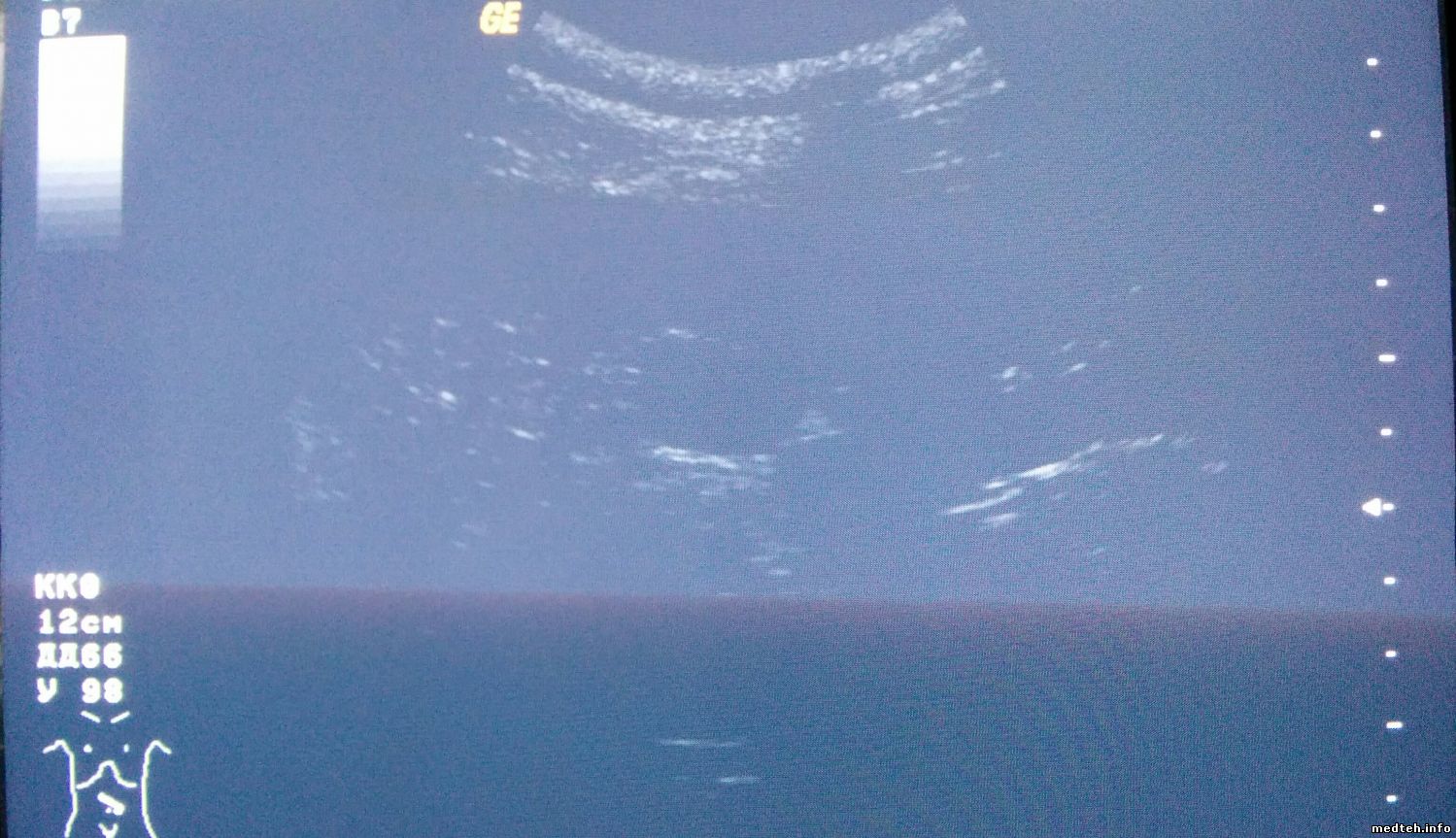

Сорри, я просто врач, немогу найти кто поможет с ремонтом аппарата Лоджик 400 , слабое изображение, может усиления нет, я не силен в технике) в остальном аппарат работает нормально, датчики вроде живые, еще раз сорри) в городе пока не смогнайти кто возмется за ремонт

... а на этом Лоджике есть управление уровнем акустической мощности
(Как в Алоке, Миндреях и пр.) ???
(покажите фото печени на максимуме акуст. мощности и на 1/2 В-gain)

denzzz, ну опять же, для начала - фото с экрана. Потом посмотрите на серую шкалу на экране. Если с ней все плохо, проблемы с монитором. Еще обратите внимание на то, как появляется изображение на мониторе при включении системы...

Монитор подключали другой- тоже самое , шкалы в норме а изображение с датчика слабое (причем с двух датчиков) фото кину завтра утром, спасибо

фото
