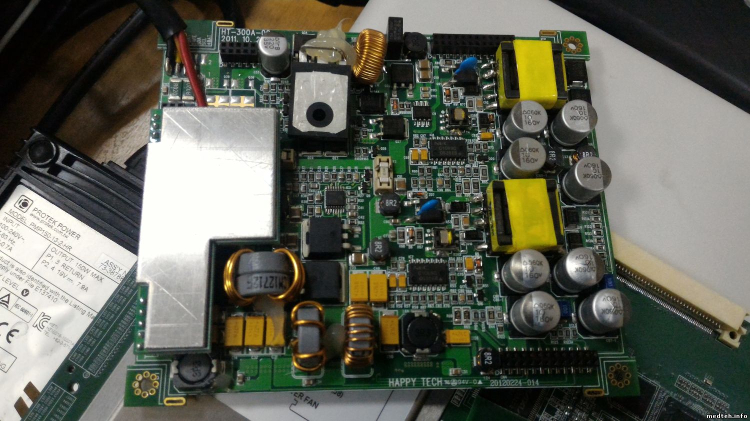

Помогите, пожалуйста.
После включения через 5-ть секунд сразу вырубается.

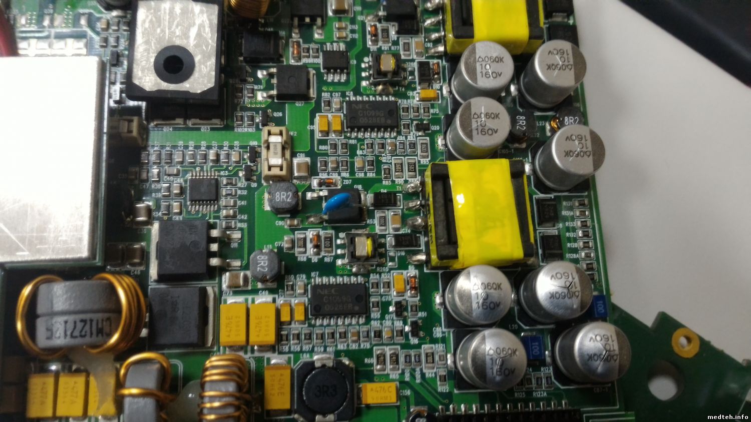

Разобрали, увидели вздутые конденсаторы на плате питания (Фото). Перепаяли, но это не помогло.
Прозвонили все элементы, которые смогли прозвонить. Включали и с аккумулятором и без. Тоже самое. Память вытаскивали. Батарейку на биосе (хорошая).

AlexiumДата: Четверг, 02.Июн.2016, 20:32 | Сообщение # 6
Внешний блок питания проверьте.
Кнопку проверьте.

Внешний проверяли. Внутри вроде все хорошо. Напряжение на выходе то же.

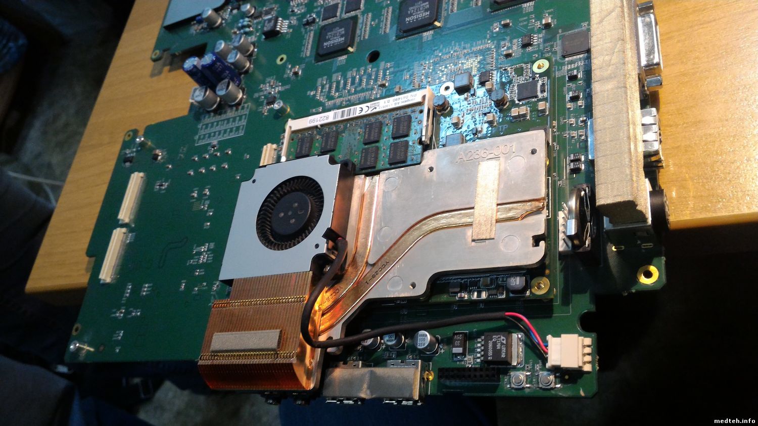

Дело в том, что аппарат скомпонован как бутерброд. И при запуске пользовались сервисными микриками на процессорной плате.(вентилятор кулера процессора стартует и через 5 секунд останавливается). Основная кнопка располагается на другой плате где трекбол, доплер и разъем датчиков. Интересно устроена система. С внешнего блока питание попадает на процессорную плату. Идет через всю плату на плату питания, которая устанавливается через разъем. И на эту же плату питания приходит разъем от аккумулятора.

Совершенно верно. На отдельной маленькой, которая вставлена в основную (так сказать) на ней видео dvi и usb, разъем подключения внешнего блока питания, а так же сервисные микрики запуска.

Дело закончилось в сервисе Samsung. Поменяли плату питания и еще внешний блок питания сказали мол в нем тоже проблема была... Модуль:AY-359-PWR-DDM и PMP150-13-2(MI44-01001A)

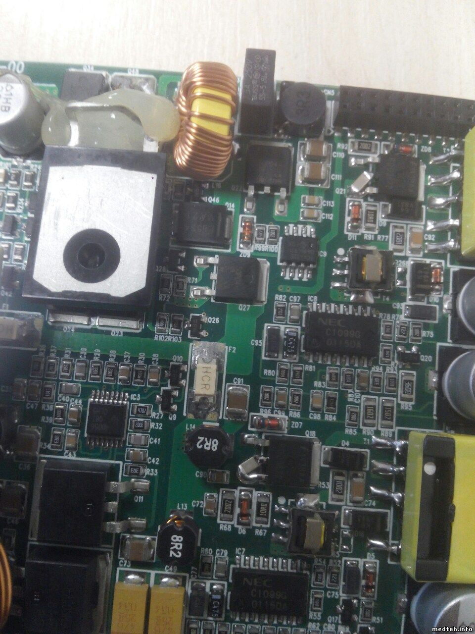

Имеется УЗИ MySono U6 от Medison. При нажатии кнопки пуск включается вентилятор и 3-и одинаковых коротких гудка зуммера. После этого выключается.
В другой похожей теме, про 3 гудка никто ничего не обсуждал. И заканчивалось всё заменой как внутреннего, так и внешнего источника питания.
Без нагрузки на выходе внешнего блока питания напряжение 21.3 VDC. Кнопка включения проверена. Прозвонили все элементы, которые смогли прозвонить, как на внутреннем источнике питания, так и на основной плате.
Может у кого есть возможность прозвонить элемент U111 LD12 (ST Micro LD1117STR LD12 1.25V Regulator) его обвязку (хотя бы между ногами) на основной плате и желательно рабочей!Сопротивление между ногами? И рядом прозвонить не выпаивая тестером электролиты SMD C2428 и С2427 (саму емкость).

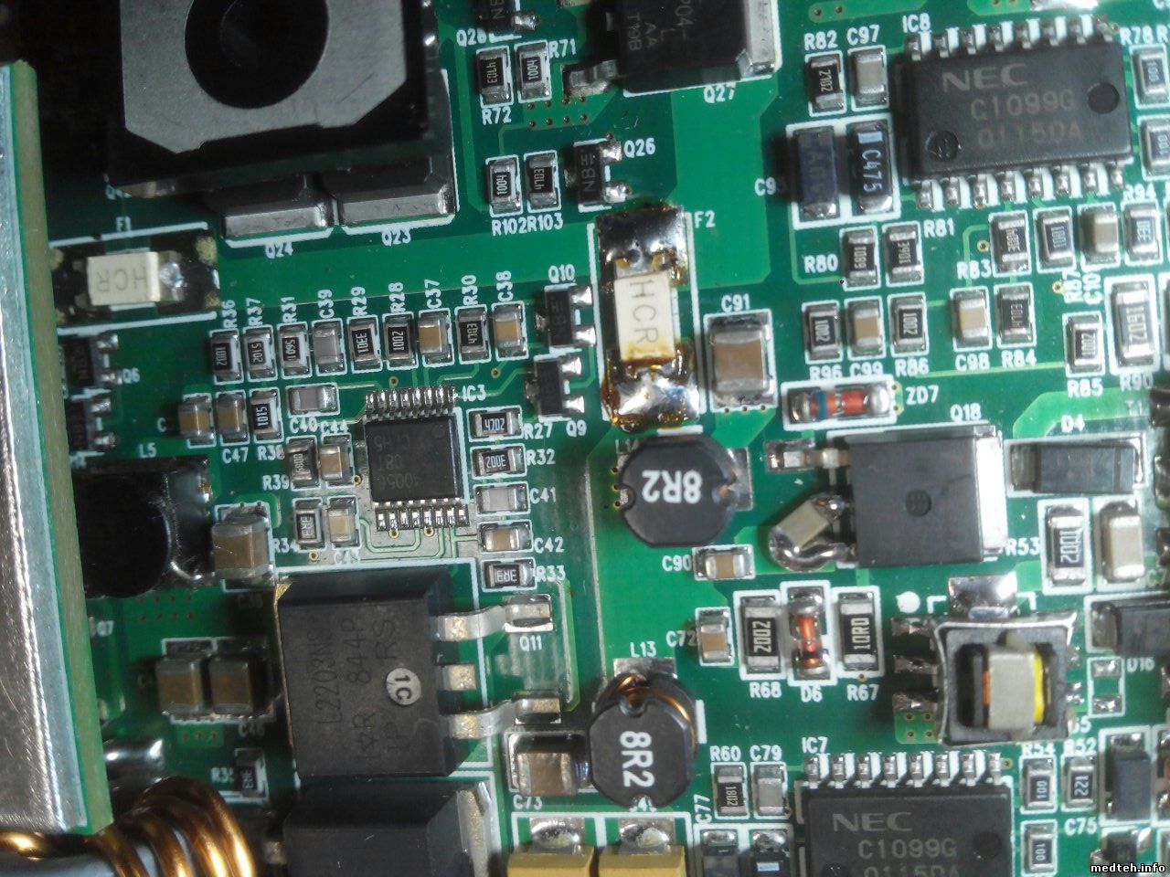

На плате внутренней питания (AY-359-PWR-DDM 00) - http://www.medteh.info/_fr/147/1810936.jpg - сгоревший предохранитель F2 (HCR) . Может у кого-то есть схема или кто-то уже это проходил, или есть возможность посмотреть номинал?
На 2А сгорел при подключении датчика к аппарату. И как проверить сам датчик LN5-12?
Были подозрения на операт. память , т.к. три звуковых сигнала при вкл., но все мимо.
Может кто- то знает: при вкл (нажатии пуск) идет сперва опрос так сказать питаний или вкл компьютер, а потом опрос?
Дабы исключить чипсет видеокарты.
В итоге при нормальном включении 4 одинаковых коротких звуковых сигнала.
При проблемном включении (работающей, отвечающей за зарядку части внутреннего блока питания AY-359-PWR-DDM 00, но не работающей второй части - питание УЗ преобразователя и встроеного моноблока компьютера) - 3 звук сигнала и отключение после 5 сек старта.

Если верить похожей плате другого аппарата - http://www.medteh.info/_fr/147/5464988.jpg , то там 10А предохранитель и, видимо, на 125 Вольт.
Под вопросом ещё самовосстанавливающийся или нет?
Кто-то может подтвердить?
Фото ближе: http://www.medteh.info/_fr/147/7697201.jpg
Обнаружены плохие конденсаторы в цепи питания одного контура. Ждем пока приедут. Проблема в цепи токового трансформатора.
Вопрос решён.
Замена конденсаторов в одном из контуров. Замена IC8 c донора.

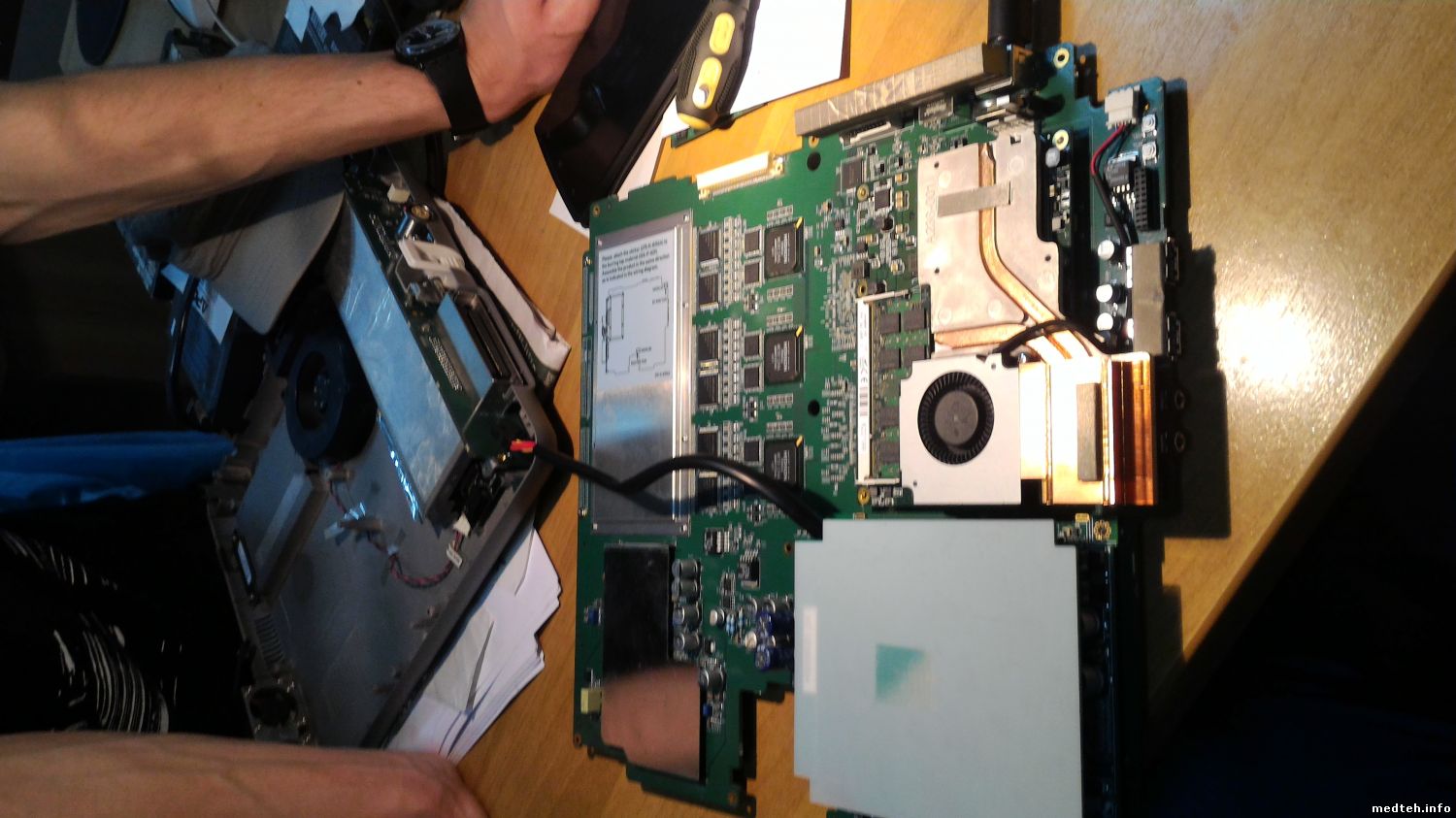

Разобрал аппарат, вздувшихся конденсаторов не обнаружил. Обратил внимание на одну особенность - при включении и загрузке аппарата всегда слышен щелчок (наверное срабатывает реле подключения датчиков), так вот в данном случае щелчка нет. Может кто подскажет, где находится это реле и какое на нем должно быть напряжение.

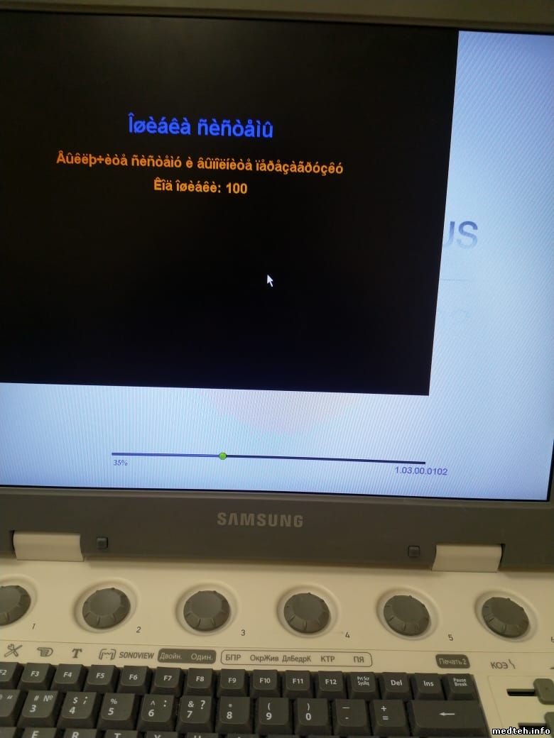

При загрузке аппарата на 35% выходит сообщение: "Выключите систему и выполните перезагрузку. Код ошибки: 100"
