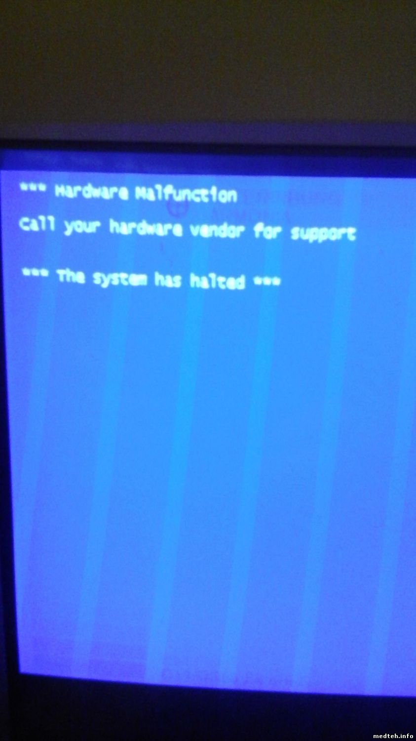

После этого стал очень долго загружаться (минут на 5 дольше обычного думает), запускается, работают все датчики, но через какое-то время (всегда разное, от 1 до 15 минут) возникает надпись на мониторе "обратитесь в службу поддержки" причем экран синий :(
Другой раз - вообще не прогружается до рабочего экрана - просто выдает ту же надпись на том же фоне.

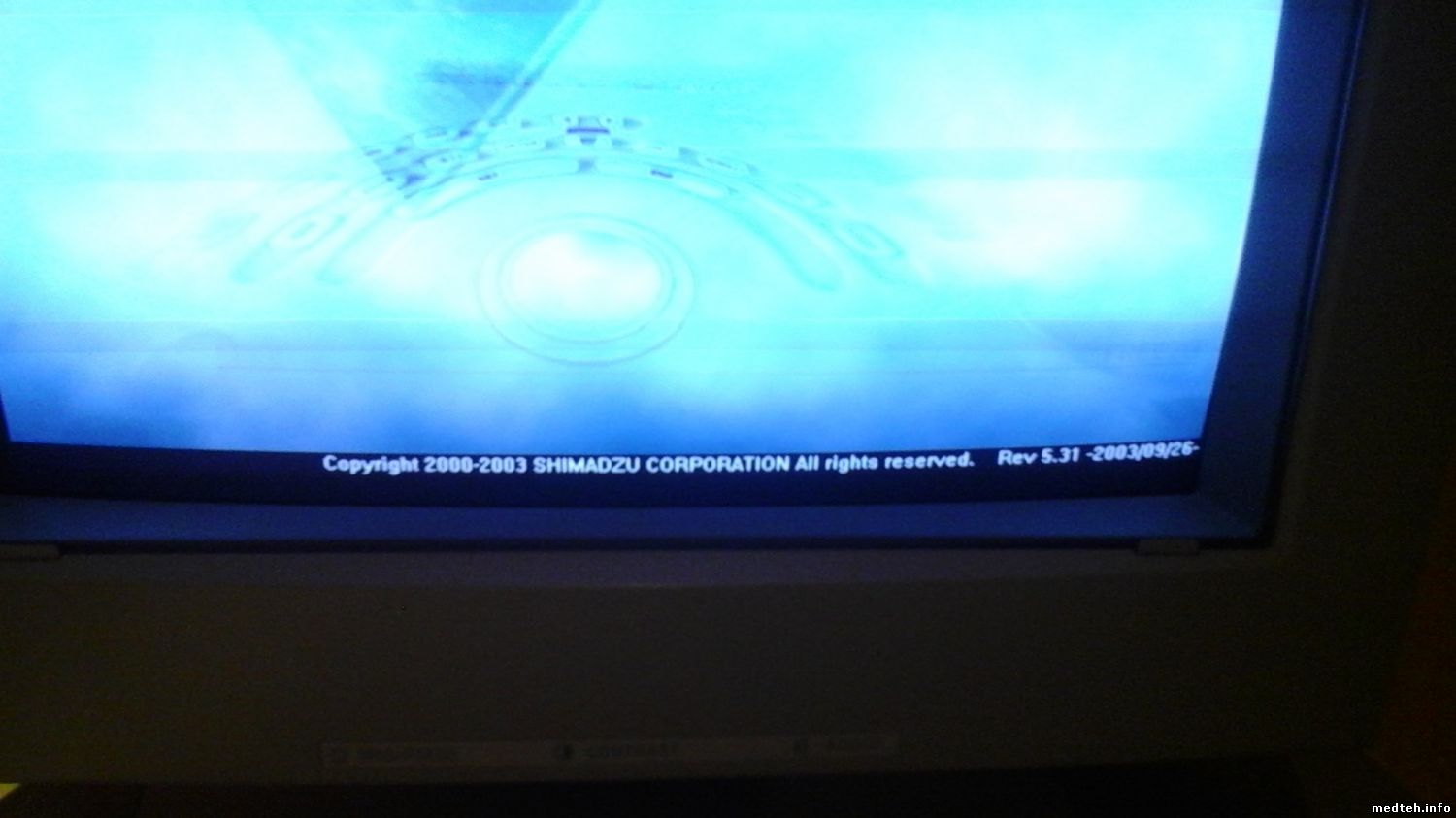

Версия и конечный экран через 20 минут нормальной работы

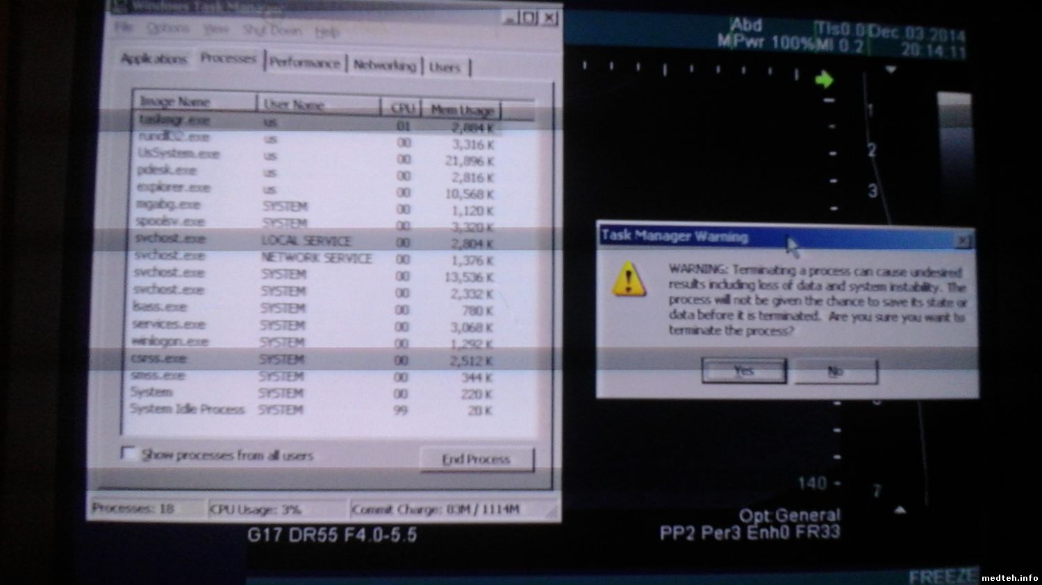

еще вот такой скрин есть (это при нажатии Ctrl+alt+del)

Хорошо бы качественное фото окошка сообщения из фото 0623827. Там что-то интересное написано, но не читабельно

судя по картинке 5614041.jpg аппарат ругается на железо
для начала скачайте программу memtest, запишите бутабл СиДи
загрузите с него машинку
запустится тест памяти, показывает так же темп процессора
0623827.jpg - просто предупреждение таск менеджера

olko13: не получилось снова в это меню войти. Перевод там такой, что система не ответственна за не сохраненные изменения и может пострадать от действий. В общем, как говорят, "к делу не пришьешь"..
