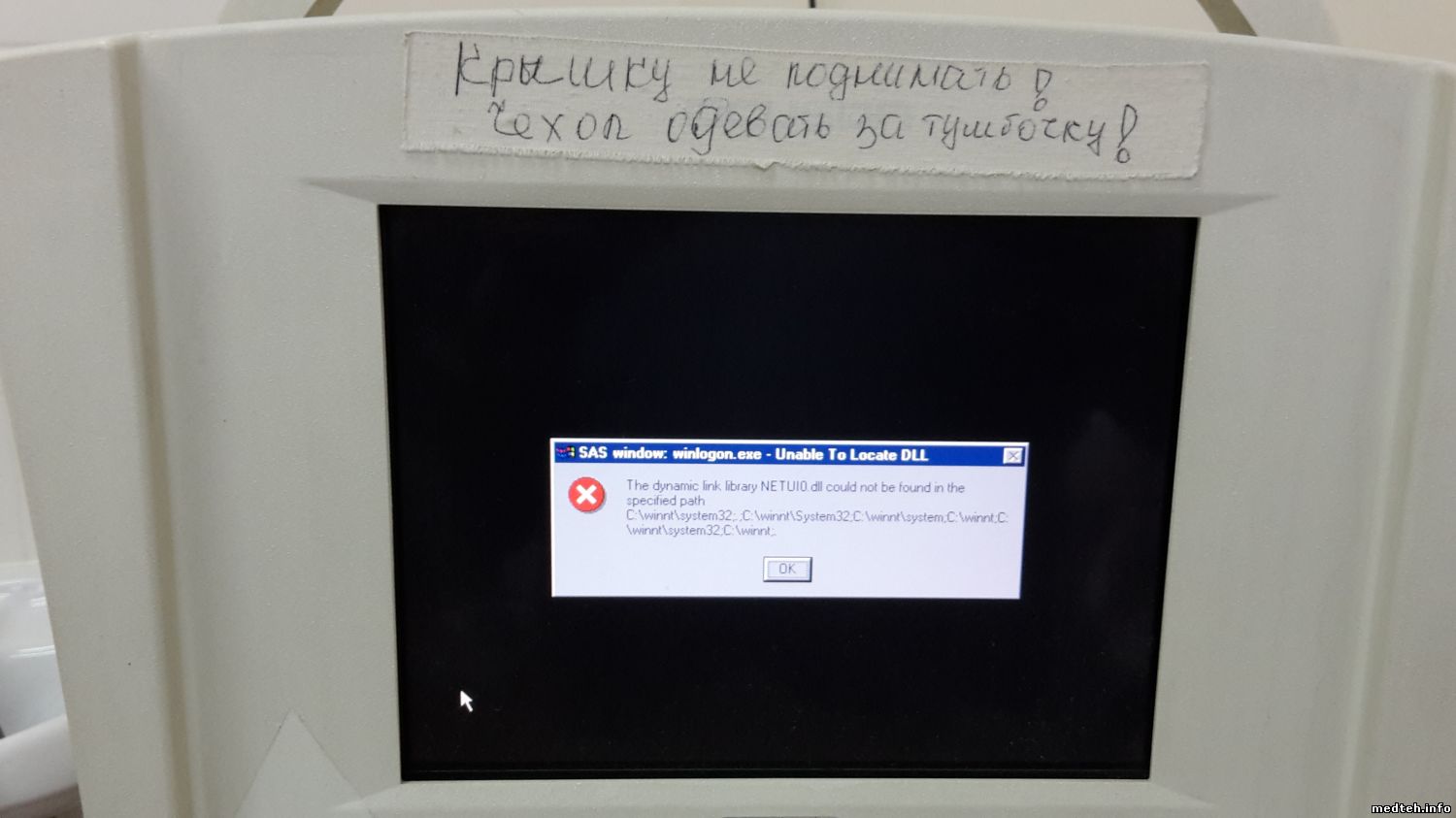

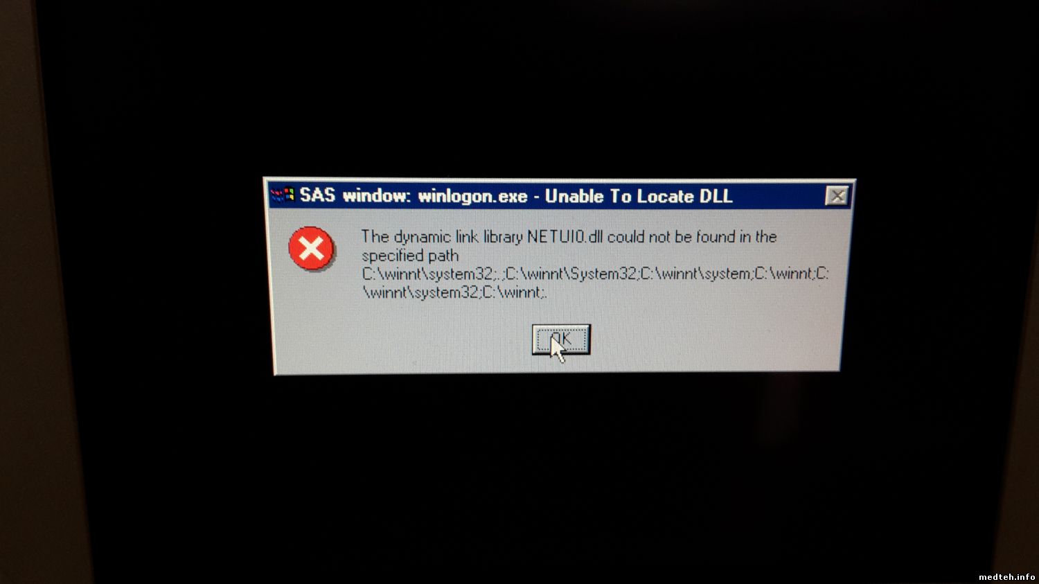

При загрузке ПО выдаёт ошибку. В результате - нет развёртки Доплера ...
Кто-нибудь сталкивался?
Аппарат на базе WinNT. Может случаем у кого образ диска завалялся или есть установочные файлы?

Привет Всем!! Так чем закончилась эта эпопея? У меня похожая ситуация. Сначала глючил допплер, потом ( когда я добрался до аппарата) выдаёт сообщения о недогрузке программы и не видит датчики. Похоже, винт сыпется. Хозяева- частная клиника, точнее кабинет в БСМП. Обращаться к официалам не хотят. Есть где образ диска?

Добрый день! Аналогичная ситуация получилась (см. тему) , только во время работы врача с аппаратом. На экране пропала развёртка. При перезагрузке выдаёт ошибку

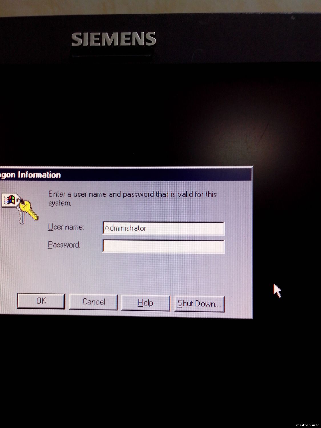

Озадачены проблемами с аппаратом для решения которых тоже надо войти в BIOS или в Windows NT
Подключали внешнюю клавиатуру PS\2. Пробовали F2,F8,F12, Del и прочее не помогает.
В Windows NT тоже не можем войти. Стандартный пароль Siemens для этого случая тоже не работает.
Может кто нашел варианты для входа в Windows или BIOS ?
navesДата: Суббота, 14.Ноя.2015, 23:56 | Сообщение # 12
У вас сообщений: 1070
вытащить хард,
воткнуть в свой комп
сделать образ.
загрузиться с LiveCD, сбросить пароль винды.
воткнуть хард в аппарат обратно
зайти в винду
MeditelДата: Суббота, 14.Ноя.2015, 23:56 | Сообщение # 13
У вас сообщений: 213
Радиоинженер
ЦФО
Ну да как вариант. Сейчас переходник для подключения жесткого диска в комп. ждем.
Хотя по опыту такая схема может и не сработать. Удалял на рентгенах Siemens пароли из Windows.
После этого вообще ничего не грузилось. Тем не менее все равно попробуем.
navesДата: Суббота, 14.Ноя.2015, 23:57 | Сообщение # 14
это потому что иногда настроен автологин в систему, и пароль прописан в реестре в ветке Winlogon.
проверьте кстати
