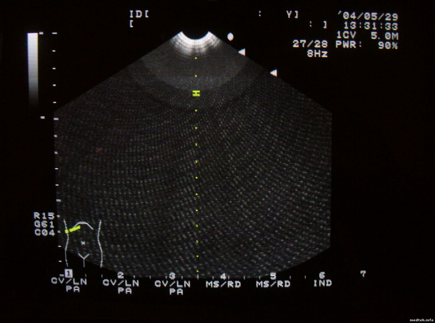

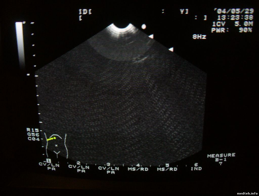

Полосы появляются ,если взять датчик в руки ( особенно заметно на внутриполосном). Если датчик не трогать , изображение нормальное.Аппарат подключен через ИБП, заземление в кабинете есть.
Особого опыта в ремонте нет.Подскажите, в каком направлении двигаться.
