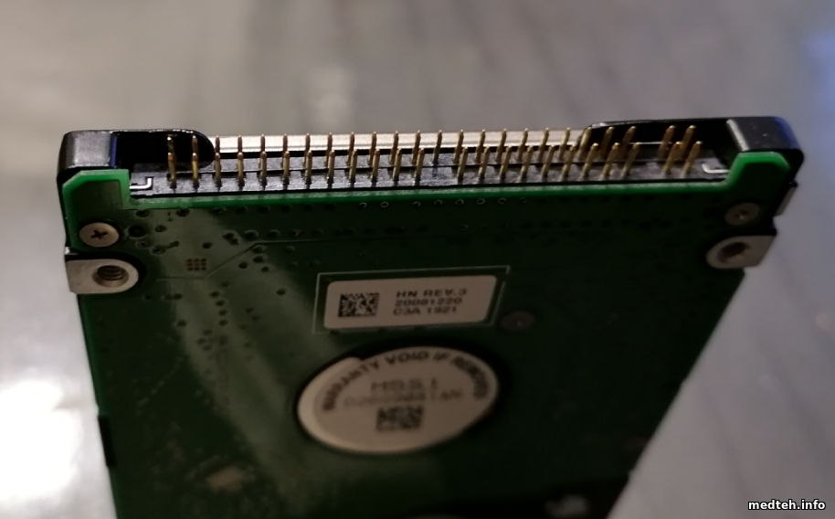

Не подскажите, какой переход надо купить, чтобы считать информацию с винта на комп?
KyZZMI4Дата: Среда, 13.Дек.2023, 18:37 | Сообщение # 82
Системный администратор
AlexanderRu, это мобильный 2.5 IDE ATA, были раньше коробочки с несколькими портами (Сата-ИДЕ-мобильный ИДЕ), сейчас поискал, вроде, тоже продаются, например, Конвертер PALMEXX USB3.0 to SATA/IDE для HDD 2.5"/3.5"
Главное, не перепутайте с microSATA, сейчас уже многие и не вспомнят какие были мобильные диски до SАТА эпохи, могут не тот переходник продать.

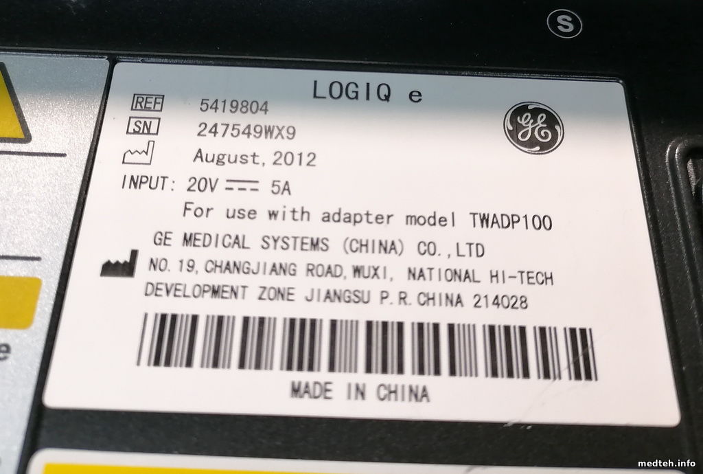

Не подскажите ли версию ПО? Или по дате аппарат 2012.
Сообщение отредактировал AlexanderRu - Вторник, 30.Янв.2024, 18:27
AlexanderRuДата: Четверг, 01.Фев.2024, 18:55 | Сообщение # 84
У вас сообщений: 110
Урюпинск
Цитата AlexanderRu ()
Определился - версия R7.0.3. Возможно кто-то поделится.
Проблема решена, всем спасибо за посильную помощь. drinks

Пришел в ремонт точно такой же Logiq E, как и у AlexanderRu на посте выше))
такой же даты выпуска, август 2012 года. Только серийник отличается))
У аппарата отсутствует HDD((
По всей видимости версия ПО такая же
Образ версии нужен R7.0.3. Есть у кого нибудь? Можете поделиться?

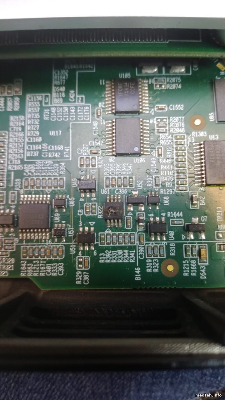

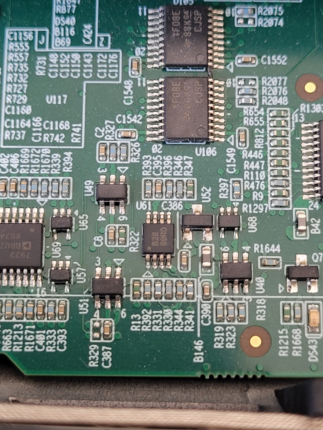

Коллеги . Переносной УЗИ аппарат генерал электрик Logiq e R7
Сгорела деталь на фото с потерей маркировки , кто может маркировку подсказать ? При этом аппарат включаеться загружается , но исследования не идут
elekoonДата: Понедельник, 17.Мар.2025, 12:31 | Сообщение # 88
У вас сообщений: 81
механик
Смотри на фото.
elekoon
RIGIKДата: Пятница, 21.Мар.2025, 03:40 | Сообщение # 89
У вас сообщений: 28
Стерелизаторы
Хабаровск
Спасибо огромное

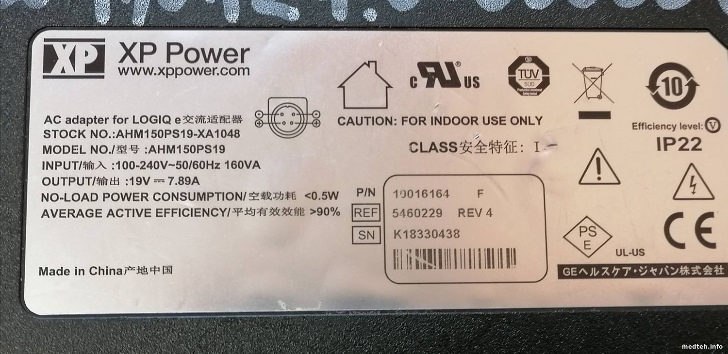

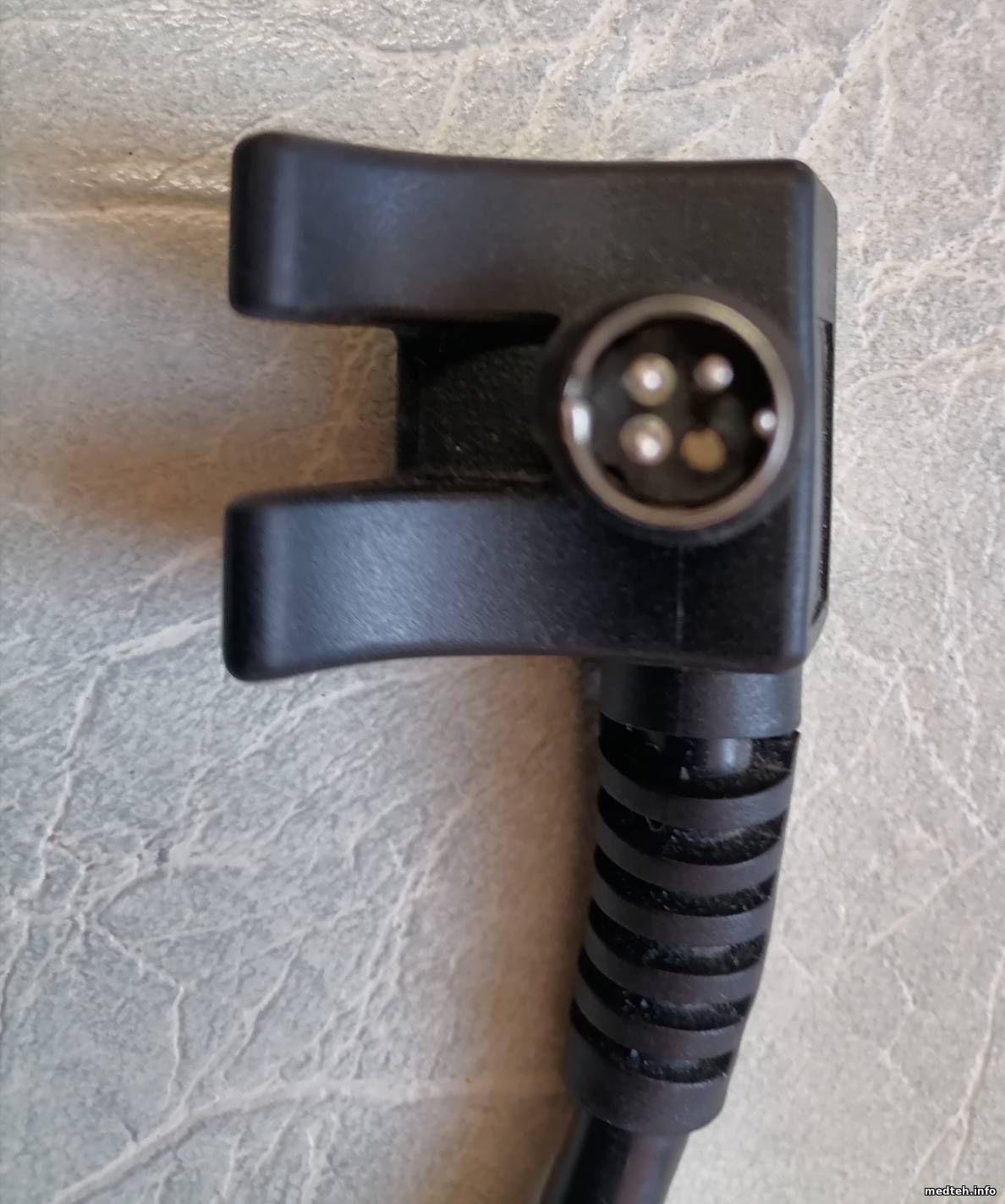

Добрый день. На аппарате неисправный разъем идущий от БП на УЗИ. Возможно кто то менял его, не подскажите где найти?
AlexiumДата: Среда, 12.Ноя.2025, 18:09 | Сообщение # 93
где найти?
DIN 4pin power connector на Али
