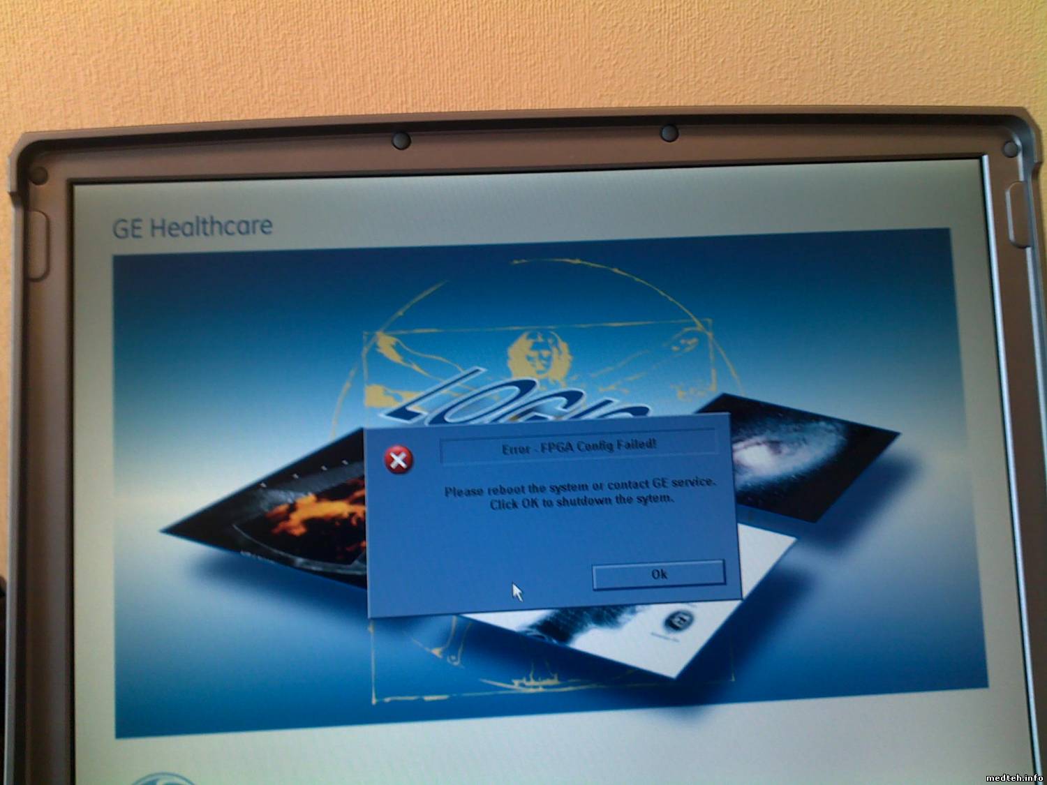

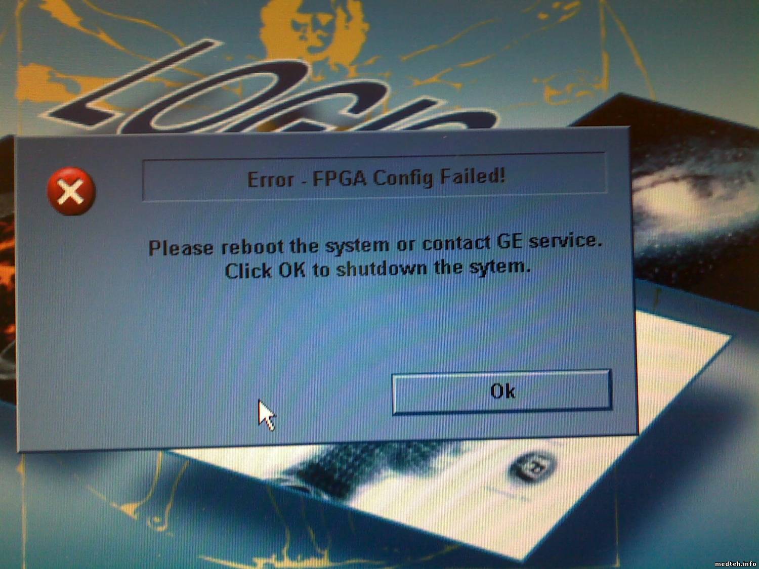

Начинается загрузка системы, но на каком-то из последних этапов пишет: "error-FPGA config failed"!
Может кто-нибудь знает что это означает?
DenkotДата: Четверг, 25.Мар.2010, 13:34 | Сообщение # 2
Фотку с экрана в студию.
В лучшем случае, это ошибка жёсткого диска - софт не может прочитать файлик для заливки в FPGA.
В худшем ... Ну, не будем пока о грустном :)
Софт попробуйте переустановить для начала.
Перед переустановкой найдите и спишите на бумажку Option key и серийник ireful

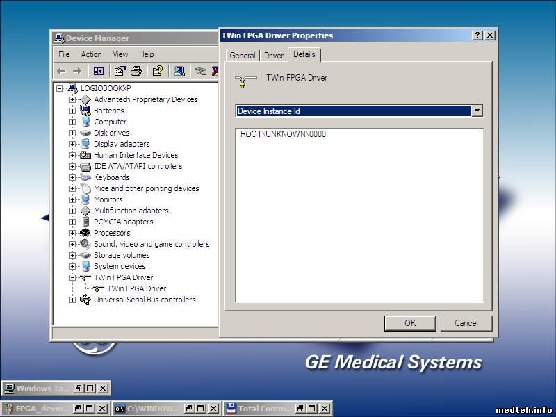

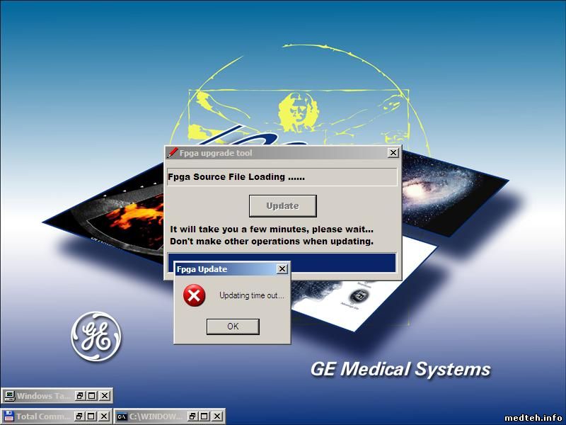

Нашёл в утилитах FpgaDownload.exe чуть позже попробую воспользоваться, посмотрю что напишет.
Ещё нашёл в диспетчере устройств устройство TWIN FPGA, сейчас не помню точного названия, что странно, так у него нет нормального VID&PID, всё по нулям.

А диспеччере знак вопроса на этом устройстве есть?

При крепил картинки, пробовал прошить, используя FpgaDownload.exe, через минут пять медленного продвижения полоски он написал, что вышло время ответа.
Я склоняюсь к тому, что всё-таки проблема аппаратная. Сам аппарат ещё неделю назад работал нормально, изменений каких-либо на нём не делалось, HDD всё в полном порядке.
Сообщение отредактировал Emulty - Воскресенье, 29.Окт.2017, 12:25
olko13Дата: Воскресенье, 29.Окт.2017, 13:05 | Сообщение # 25
У вас сообщений: 825
Попробуйте через диспечер перезаписать драйвер, хотя , судя по всему проблема таки аппаратная. .
Проверьте наличие всех напряжений на бп. Ну и исходя из постов начала темы, пробуйте запустить систему в "ввоздухе", т.е. проклаками исключить какую либо возможность кз между элементами системы.
