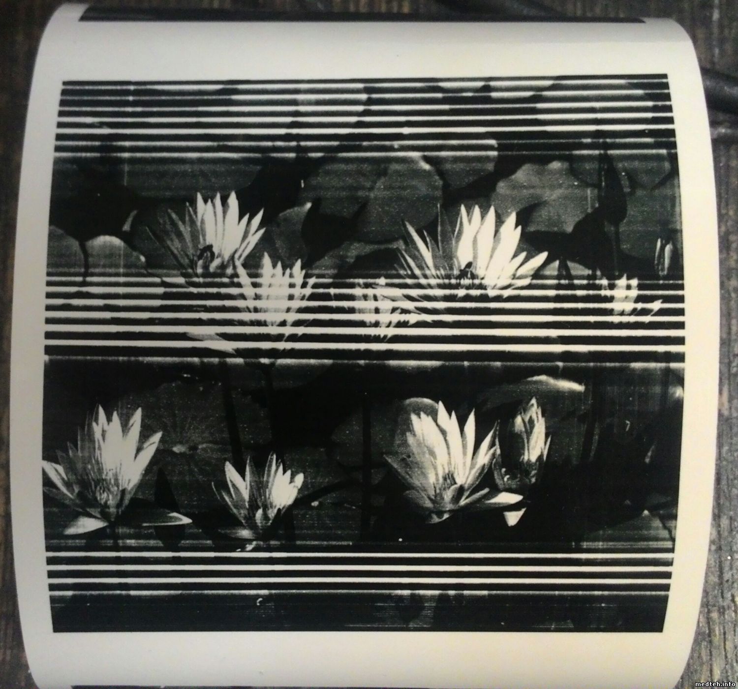

Здравствуйте, может ещё кто нибудь читает эту тему? у меня такая проблема с этим принтером:
когда печатаю на бумаге UPP-110S - печать отличная! Когда печатаю на бумаге SNC-UPP110HG - проблемы - фото прилагаю, настройки в принтере менял и бумагу и скорость печати, голову чистил, не знаю что делать когда он печатает на данном типе бумаги вот где полосы в этот момент как бы голова прилипает к бумаге, что может быть или всё таки голове приходит кирдык?
olko13Дата: Четверг, 21.Янв.2016, 17:58 | Сообщение # 6
У вас сообщений: 825
Похоже на неравномерность протяжки или пробуксовывание бумаги. Попробуйте протереть спиртом ведущий резиновый вал. При этом внимательно его осмотрите на предмет дефектов. Похоже белые линии на изображении появляются через длину окружности вала.
tuandДата: Пятница, 22.Янв.2016, 12:42 | Сообщение # 7
новополоцк
приветствую, спасибо что откликнулись, дело в том, что аппарат практически не работал, прижимной резиновый вал практически новый ни каких дефектов на нём нет, эти прострелы появляются при печати тёмных изображений и такое чувство, что в этот момент бумага как бы припекается к голове, даже пальцами это чувствуется...... не понятно
olko13Дата: Пятница, 22.Янв.2016, 13:16 | Сообщение # 8
Сбоку БП д.б. потенц, который регулирует напряжение на головке. Попробуйте его покрутить.
tuandДата: Пятница, 22.Янв.2016, 15:18 | Сообщение # 9
новополоцк
подкрутил 1 мм, на нормально скорости стало нормально, а на быстрой так же, может на бумаге upp110hg нельзя печатать на большой скорости, но ни где об этом не написано!!!
olko13Дата: Пятница, 22.Янв.2016, 15:41 | Сообщение # 10
Не исключаю, что так оно есть. Всё таки печать высокого качества может подразумевать меньшую скорость.
