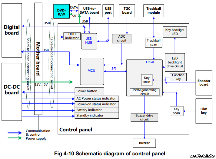

Проблема с аппаратом Mindray DC-N6. Не работает панель управления и трекбол. Аппарат издает прерывистый писк и мигает подсветка нескольких кнопок на панели управления в такт писку. Система грузится только с нескольких попыток. После загрузки системы аппарат управляется только при помощи USB-клавиатуры и мыши.
В чем может быть дело?

Смотрите питание на Control Panel и все кабели. Схему прикрепляю от DC-N3, думаю в DC-N6 она не сильно отличается. А DVD работает?

DVD работает только на этапе загрузки. После загрузки Windows DVD перестает работать.

Смотрите питание с DC-DC Board, проверяйте USB.

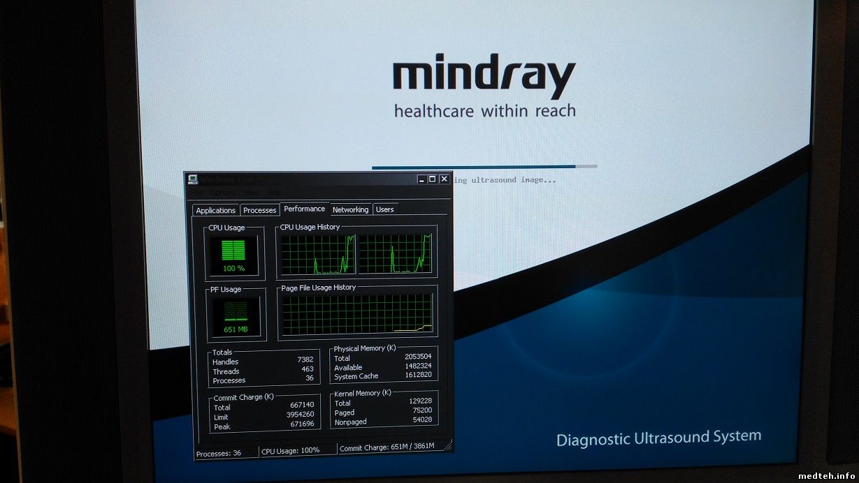

Друзья, доброго дня.

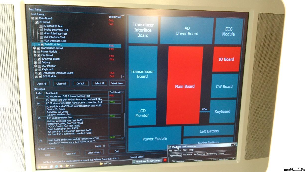

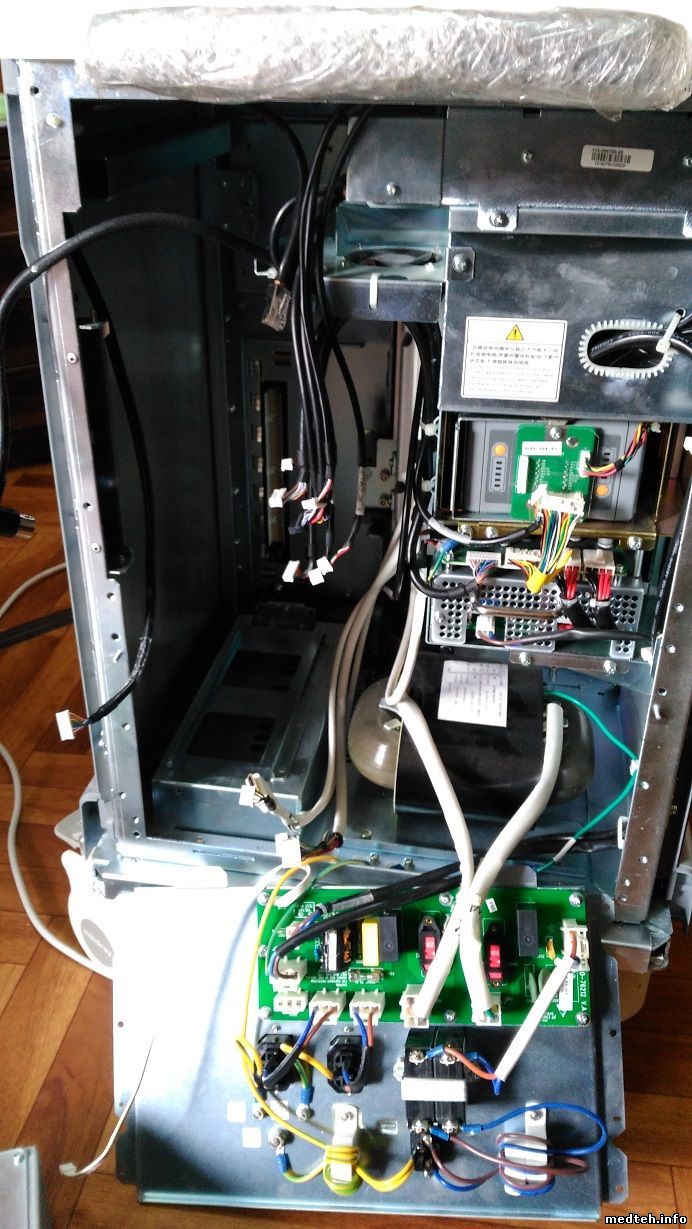

Прошу помощи по аппарату DC-6 от бренда MINDRAY. После включения аппарат начинает загружаться, но процесс не завершается, а заканчивается двумя вариантами:
1. Щелчок какой-то релюхи и перезагрузка. Возможно срабатывание защиты, но больше похоже, что щелканье реле просто следствие новой загрузки.
2. На мониторе висит картинка с процессом загрузки (прогресс-бар) со строкой "Loading ultrasonic images..." Может висеть полчаса и дольше, но в итоге заканчивается перезагрузкой.
У аппарата выявлены в ноль разряженные аккумуляторы от встроенного ИБП, если модуль вытащить совсем, изменений в процессе загрузки/сброса не происходит.
Можно через F8 запуститься в безопасном режиме. Операционка WinXP. Рабочего стола там нет, но можно позапускать explorer или regedit, полазить по папкам. Каких-то бэкапов или чего-нибудь похожего на файлы восстановлений я не обнаружил.
Сейчас снял жесткий диск, попробую прогнать его виндой на ошибки.
Что еще можно посмотреть? Документации, дисков, сервисмануалов от аппарата нет.

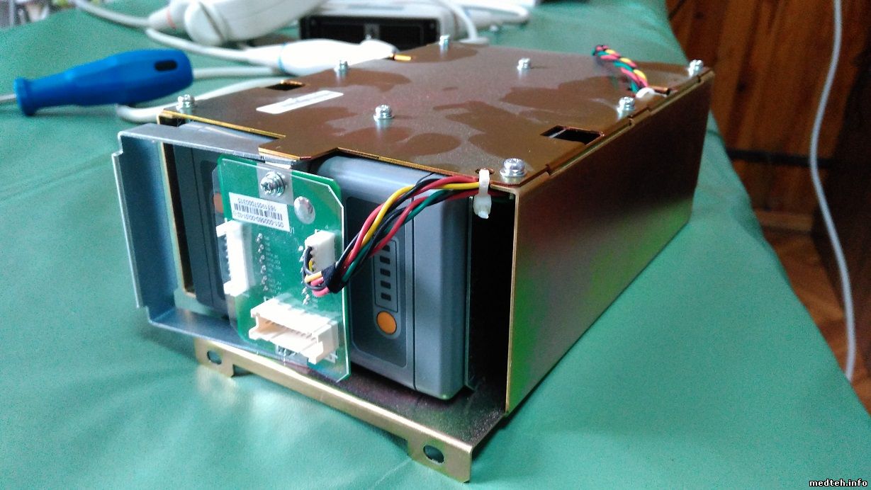

Цитата KarelMT ()
А что значит встроенный ИБП?
Источник бесперебойного питания. Аппарат может от него работать несколько минут. Сегодня пойду ковырять этот аппарат УЗИ могу сфоткать.

Там есть встроенный ИБП? Как-то не бросился он мне в глаза при разборке аппарата.
бывает встречается, только это не ибп а доп.часть основного БП , АКБ+ ЗУ это опция.

Проверяйте жесткий дик
AJLoverДата: Воскресенье, 19.Июн.2016, 23:30 | Сообщение # 23
нет
Петрозаводск
Снял диск. Прогнал Викторией, прогнал стандартной виндовой проверялкой. Виктория ничего не нашла, чекдиск от видны нашел несколько ошибок и исправил их. Вернул диск на место. Загрузился в безопасном режиме, поменял в виндовом реестре шелл с диагностической программы на стандартный эксплорер. Перезагрузил аппарат, нормально загрузилась винда без ошибок и сообщений. При попытке запустить диагостическую программу из под винды приложение грузит проц на 100% и система перезагружается. Нашел еще на диске программу тестилку. Тестирует как то странно. Если делать тесты в комплексе, все по очереди, то находит ошибки, если тестировать конкретно те элементы, что выдали ошибки (память например) то все ОК.
Да. Вот на фотке.
PAL1983Дата: Среда, 20.Июл.2016, 15:41 | Сообщение # 25
У вас сообщений: 35
Великий Новгород
А без PS "машина" которая сидит на плате DSP грузится?

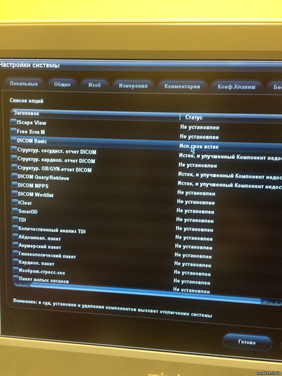

Капец. Это за wi-fi адаптер предлагается заплатить >1000$?
refrenДата: Вторник, 24.Янв.2017, 18:20 | Сообщение # 27
У вас сообщений: 317
Mindray DC-N6 2014 года выпуска.
Сегодня пропали программы на все датчики.
Датчики видит, а программ нет.
Подскажите, пожалуйста, как из восстановить?

olko13Дата: Вторник, 24.Янв.2017, 18:36 | Сообщение # 28
У вас сообщений: 825
Как вариант - открыть UM и настроить программы самому вручную.
Но перед этим хорошо порыться в настройках - может айболиты чего натыкали.

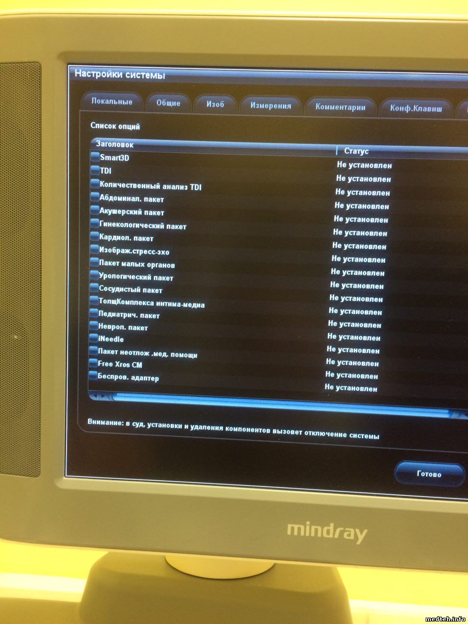

shtempelДата: Среда, 25.Янв.2017, 14:00 | Сообщение # 30
У вас сообщений: 289
medteh
Нажмите ф10 ,настройки системы,опции,что там?вам могли демо продать.
shtempelДата: Среда, 25.Янв.2017, 14:13 | Сообщение # 31
medteh
Извиняюсь,год выпуска не увидел.добавьте вручную на каждый датчик пресеты.там же в ф10

refrenДата: Среда, 25.Янв.2017, 16:07 | Сообщение # 32
я так понимаю попали на демо?
Подскажите как можно вернуть работоспособность аппарату?

shtempelДата: Среда, 25.Янв.2017, 18:55 | Сообщение # 35
medteh
Вы можете поставить пробный период на все пакеты,абдоминалка,кардио,щитовидка,простата,и т.д. этого хватит на 90 дней.в каком году поставили аппарат?с ходу могу соврать,но мог полететь раздел с ключами опциями,база данных работает(не помню где ключи хранятся).

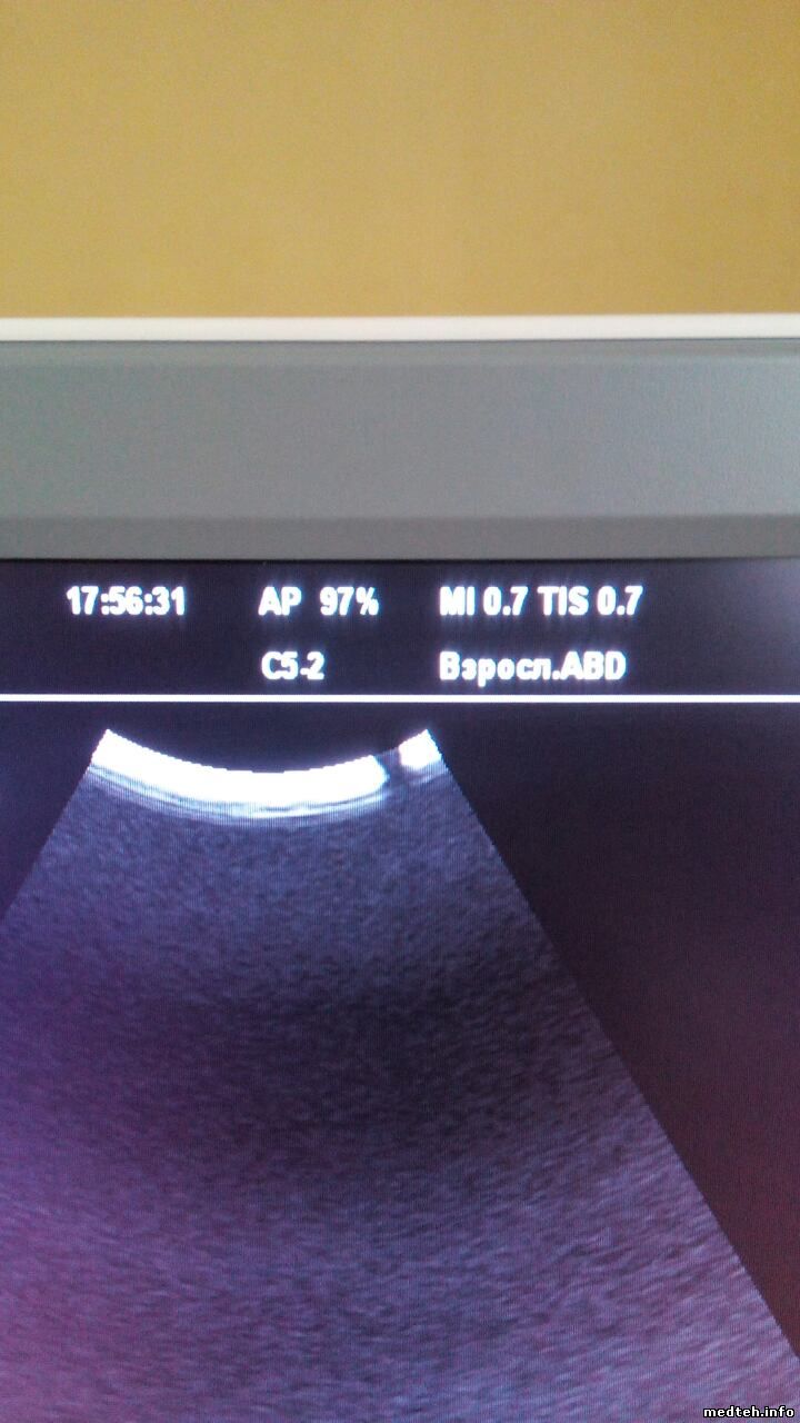

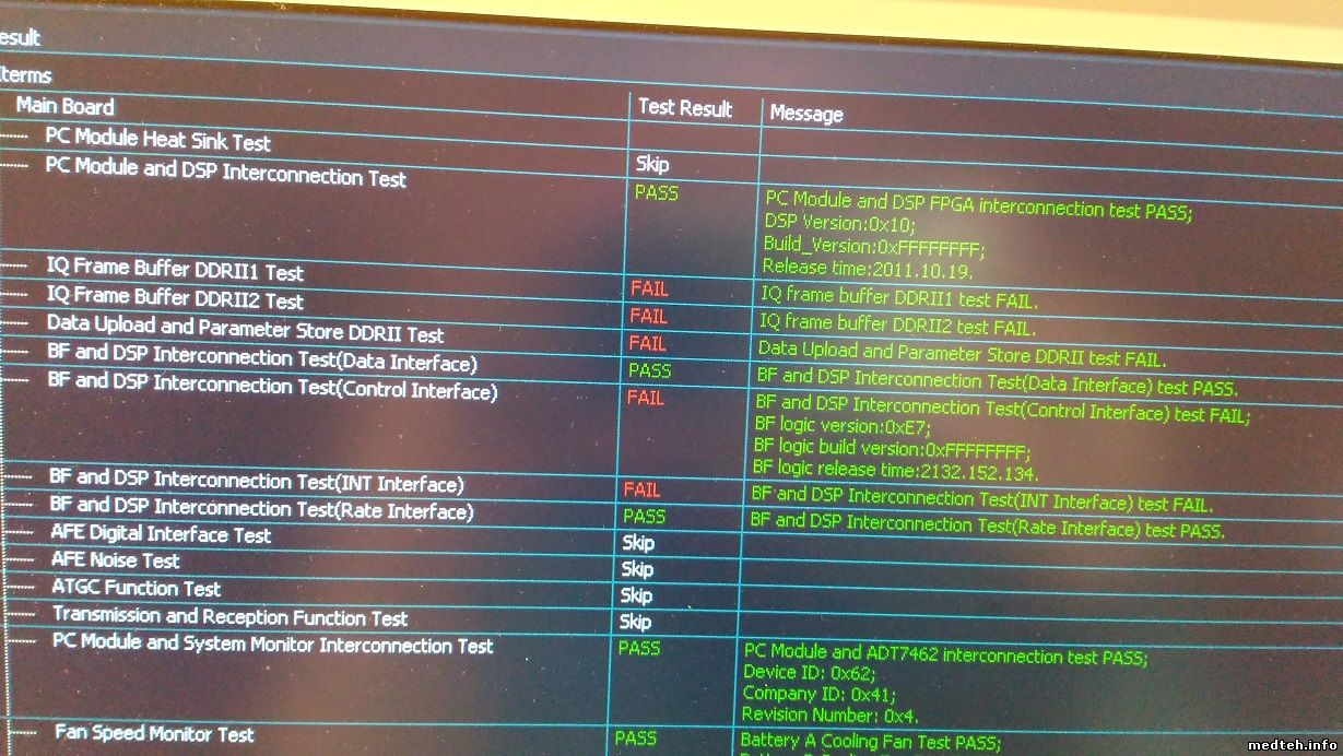

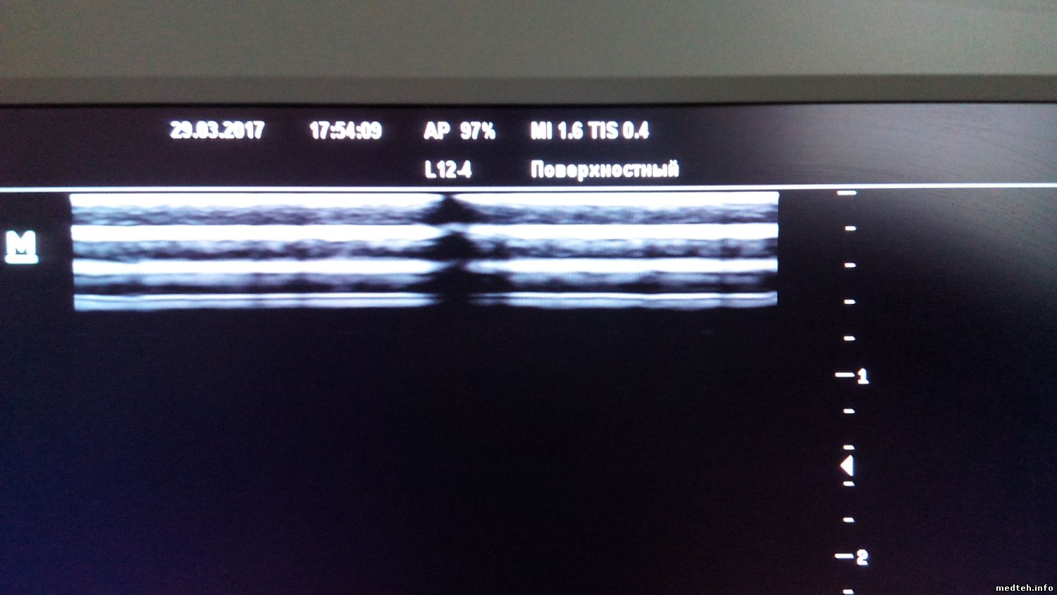

ForwardДата: Воскресенье, 02.Апр.2017, 20:14 | Сообщение # 39
У вас сообщений: 83
Здравствуйте коллеги, появились чёрные полосы на аппарате, методом тыка(хорошо что рядом такой же аппарат) понял что походу проблемы в железе, посоветовали переставить плату TX.. или RX. Миндреи ещё не разбирал, поэтому может кто сталкивался с таким и посоветует что сделать, и где именно стоит там эта плата?
Сообщение отредактировал Forward - Воскресенье, 02.Апр.2017, 20:21
olko13Дата: Воскресенье, 02.Апр.2017, 20:29 | Сообщение # 40
А мне кажется что у вас проблема с датчиками. Если бы это была проблема железа, то прострел был бы приблизительно в том же месте на обеих датчиках, а у вас на линейке - по средине, а на конвексе - скраю. Миндреевские датчики имеют ресурс два-три года, а дальше они начинают сыпаться.
