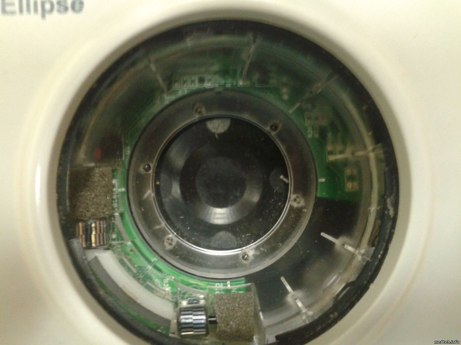

Истерлись-свалялись фетровые покрытия на роликах. Как починить? Или, может быть, запчасти бывают где?

Если можно - фотографию, а то никогда такого не видел. Спасибо!

Очень просто. Мы выбиваем из поролона валики пробойниками. Так же можно вырезать трубочки из силиконовых мочевых катетеров. Новые трекболы с GE идут уже обновленные с металлическими валиками...
