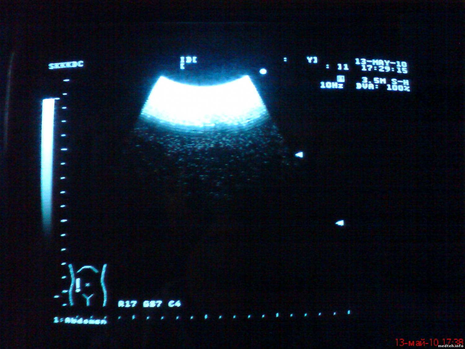

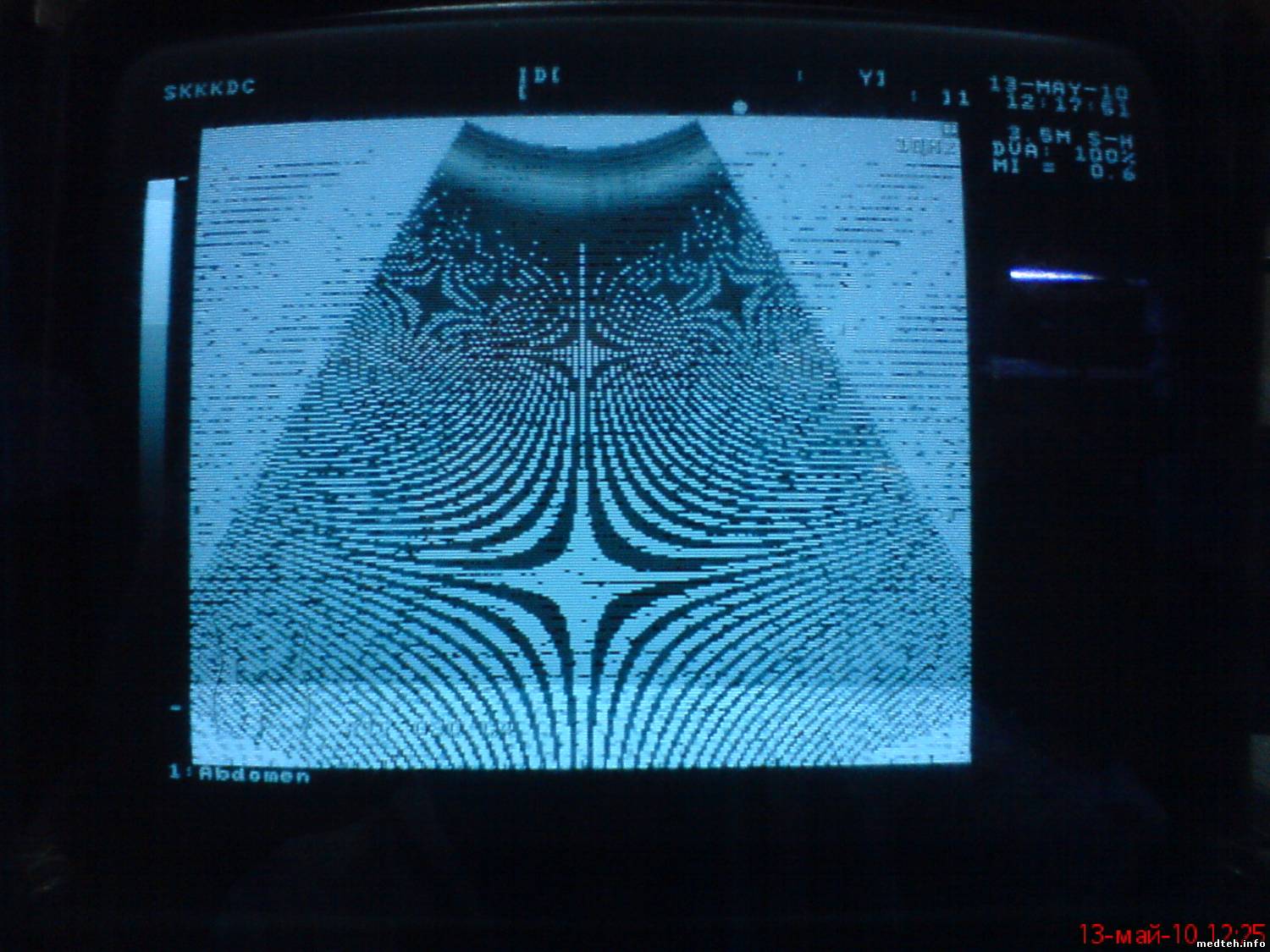

DimsonДата: Среда, 12.Май.2010, 15:53 | Сообщение # 3
Народ, нужна помощь! В той части экрана, где находится картинка с датчика, очень сильные помехи. Непосредственно сам сектор с конвекса тоже сильно зашумлён какими-то кругами. Там, где служебная информация на экране - всё чётко! Грешу на плату EP396600H(J3.0), а именно на микруху PALCE16V8H-7. Но, может быть, ошибаюсь! Жду совета.
РОМУЛДата: Четверг, 13.Май.2010, 10:53 | Сообщение # 4
У вас сообщений: 830
Ультразвук
А картинку с экрана можно увидеть? По описанию это либо БП, либо пробои по HV в передатчике, но никак не PAL.
DimsonДата: Четверг, 13.Май.2010, 18:01 | Сообщение # 5
Спасибо, РОМУЛ, за внимание к проблеме! Первая фотка (IMAGE1)- суть проблемы, вторая(IMAGE2) - аппарат работает без микрухи PAL (она на панельке). Поэтому на неё и грешу.
РОМУЛДата: Пятница, 14.Май.2010, 12:30 | Сообщение # 6
Ультразвук
Это проблема интерполяции. К сожалению, документации на 900-ю модель не имею, посему по поводу функций вышеуказанной м/с ничего сказать не могу. Из практики могу сказать - ни разу не сталкивался с ситуацией, когда PAL умирает. Я бы проверил все шины управления и данных на этой плате. Проблема где-то по цифре.
DimsonДата: Пятница, 14.Май.2010, 13:31 | Сообщение # 7
Спасибо!
Покопаюсь на этой плате.
DimsonДата: Вторник, 22.Июн.2010, 23:06 | Сообщение # 8
Прлблема решилась заменой платы EP396600H(J3.0). Контора приобрела новую плату.

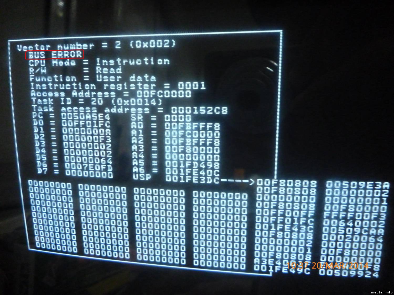

ntamhh3000Дата: Четверг, 20.Мар.2014, 10:40 | Сообщение # 9
engineer
Вьетнам
HaNoi
Help me!
Aloka Ssd 900 when start up on display advertise error message:
Сообщение отредактировал ntamhh3000 - Пятница, 21.Мар.2014, 04:39

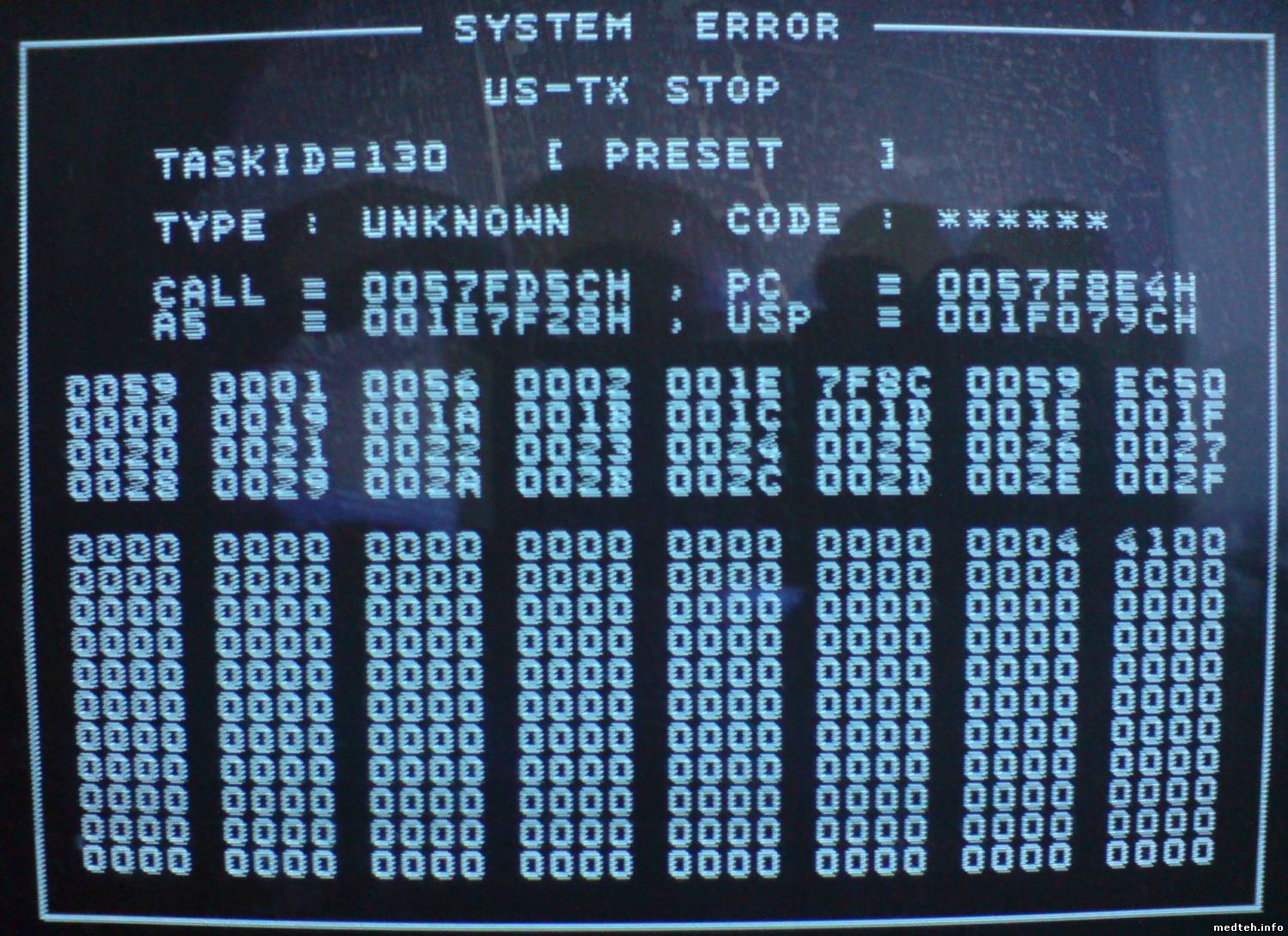

SergДата: Вторник, 20.Июн.2017, 12:41 | Сообщение # 12
Такая же ошибка:
SYSTEM ERROR
USTX STOP
TASKID»130
Разрядился Ni-MH аккумулятор 3.6V 150mAh от долгого неиспользования аппарата и стояния в тепле.
Аккумулятор подзаряжен и восстановлена RAM.
Спасибо за информацию и помощь Alex-ALOKA, !!!
:good.gif:

Dlinnyi1134Дата: Четверг, 11.Мар.2021, 14:14 | Сообщение # 13
Уральск
Приветствую, коллеги!
Бьюсь с УЗИ ALOKA SSB-1000
Вот как выглядит экран:
SYSTEM ERROR
USTX STOP
TASKID»130 [ PRESET ]
PC 5828E4H
A5 1E7F28H
USP 1F079CH
CALL 582D5CH
проверили батарейка целая не потекшая.
Сбросить RAM необходимо на плате по мануалу EP3990**/EP4305** CPU
но в Апарате только такие платы :
EP 4489 54BB6.0
EP 4044 50MN
EP 5306 50AC (2шт)
EP 4007 50NC
EP 4874 51BB
EP 4848 5599
Аппарат не передо мной он в другом конце страны . Консультирую по телефону . доставали платы мне сказали не нашли Set SW1 No.8
Кто что может подсказать ? может аналог платы по мануалу EP3990**/EP4305 имеет другую маркировку из перечисленных мною.
Или с данным набором плат проблема сброса RAM решается по иному?
Все добра!
