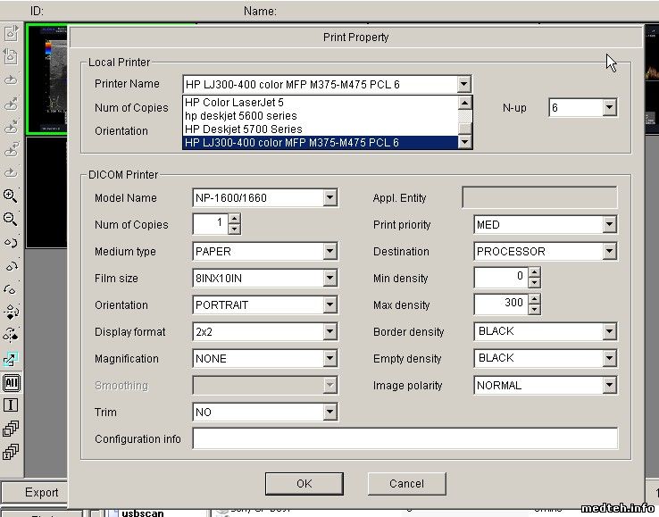

скрин с 10 алоки
ничего похожего на такой интерфейс нету?
такая же штука при запуске
C:\UDE\pc_prog\LocalPrint.exe -i
olko13Дата: Вторник, 18.Авг.2015, 10:07 | Сообщение # 8
У вас сообщений: 825
Цитата naves ()
скрин с 10 алоки
Нашел я такое окошко - в него заход как всегда через анальный проход - именно там назначается локальный принтер. А дальше все вроде бы просто, через Preset menu - Setap - Comon preset - и загоняешь локальный принтер под кнопку. Обнаружил я это окно вчера, прочитав юзерский мануал скачаный из интернета. Разработчики разбили все принтера на три группы
B&W и Color - специализированые термопринтера.
Lokal Printer - все остальные, драйвера которых есть в системе.
Dicom Printer - принтера сетевые.
Доступ к двум последним группам через кнопки Reviu - Dicom
