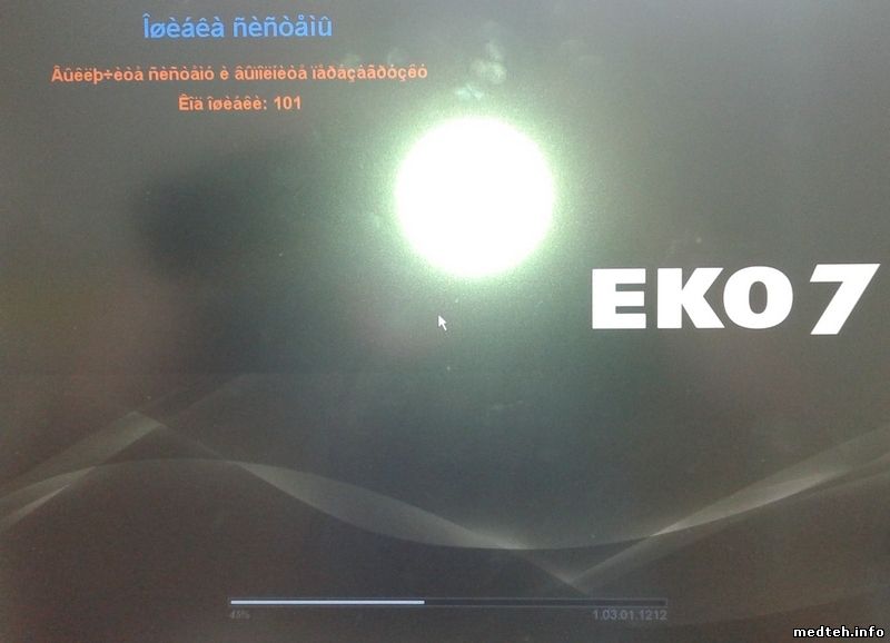

Аппарат штатно включается, грузится, доходит до определенного момента, выдает ошибку 101 и зависает.
Аппарат русифицирован, все сообщения выдаются на русском языке и только ошибки выдаются соответствующим шрифтом (фото прилагается).
В руководстве пользователя перечень ошибок не указан. Если другой узел отстыковать от аппарата, то он выдает уже другой код ошибки.

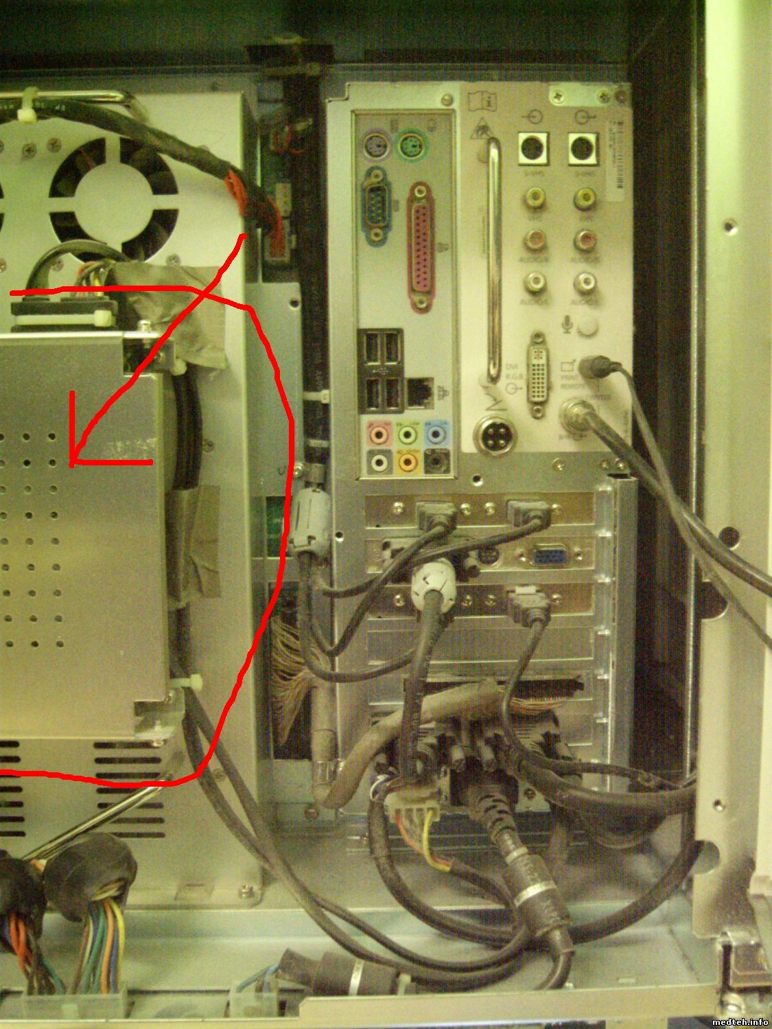

Возникли проблемы с Medison EKO7. Аппарат стал медленно загружаться и иногда зависать в процессе работы.
Кто видел сервисный мануал на этот аппарат?
Еще вопрос, при разборке аппарата нет ли категорических требований по отключению внутренней батареи?
AlexiumДата: Суббота, 21.Май.2016, 09:04 | Сообщение # 6
Проблема с диском. Снимаете заднюю крышку и он перед вами. Проверяйте, дефрагментируйте, меняйте - все по обстоятельствам.
Какой - откуда???. Может есть смысл не сочинять глупости с видом эксперта?!
И компьютер не забудьте от пыли очистить.

barsukovДата: Вторник, 07.Июн.2016, 15:29 | Сообщение # 9
У вас сообщений: 114
Калинино
Наконец то получил возможность подступиться к аппарату (доктора ушли в отпуск).
Неисправность заключается не в "медленной загрузке", как сказал доктор, а в том , что аппарат начинает загрузку
только после 5-6го включения. После первой удачной загрузки аппарат можно включать и выключать, загрузка будет происходить нормально. После перерыва в несколько часов аппарат снова не загружается.
В чем может быть проблема?
valentin17Дата: Вторник, 07.Июн.2016, 15:53 | Сообщение # 10
У вас сообщений: 561
Чешская Республика
Прага
Цитата barsukov ()
аппарат начинает загрузку только после 5-6го включения. После первой удачной загрузки аппарат можно включать и выключать, загрузка будет происходить нормально. После перерыва в несколько часов аппарат снова не загружается.
Такое поведение может быть связано с конденсаторами.
AlexiumДата: Вторник, 07.Июн.2016, 16:36 | Сообщение # 11
согласен с valentin17, , проверяйте компьютер и его блок питания.
barsukovДата: Вторник, 07.Июн.2016, 17:49 | Сообщение # 12
Калинино
Какие то проблемы с материнской платой Micro Star MS-7519, но вздувшихся конденсаторов не видно.
Замена всех подряд электролитов на материнке может дать эффект, а может не дать никакого эффекта.
Что произойдет если поменять материнскую плату? Все равно ведь ОС и ПО сканера грузятся с жесткого диска?

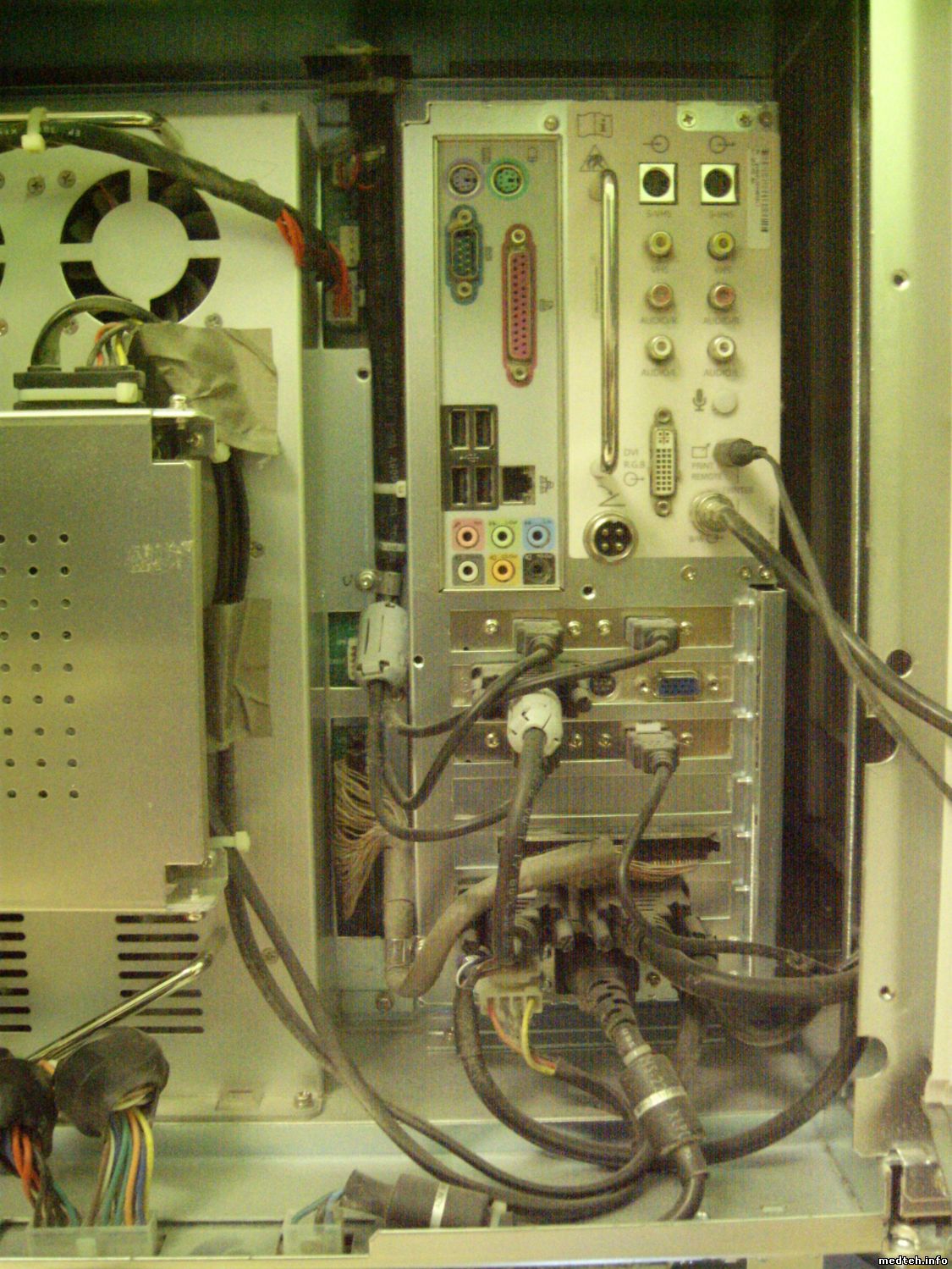

barsukovДата: Вторник, 07.Июн.2016, 17:52 | Сообщение # 13
Калинино
Да, нужно сказать, что блок питания в порядке. После вытрясания пыли сразу поставил его на другой системный блок, проблем не было.
