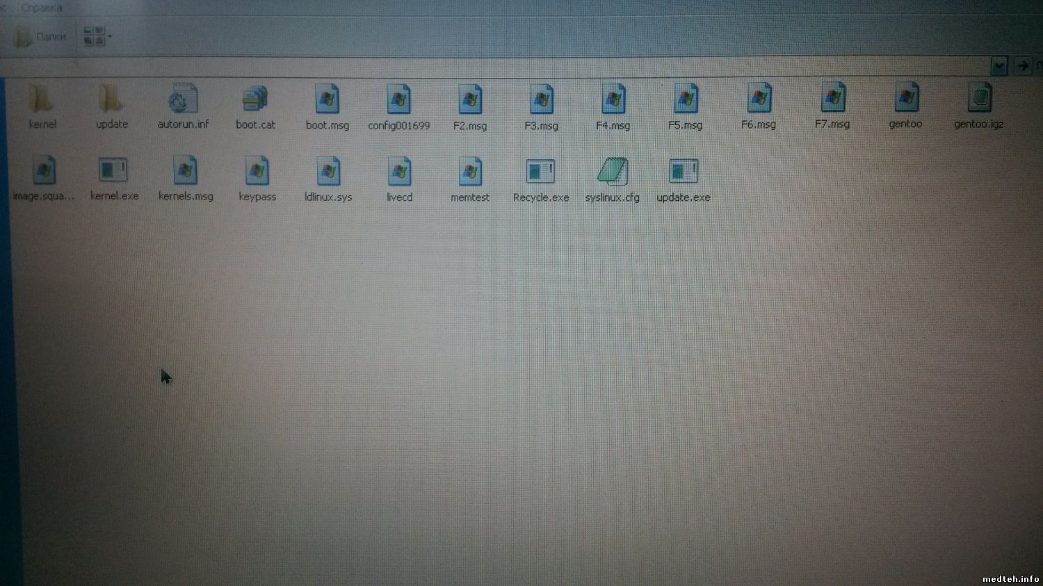

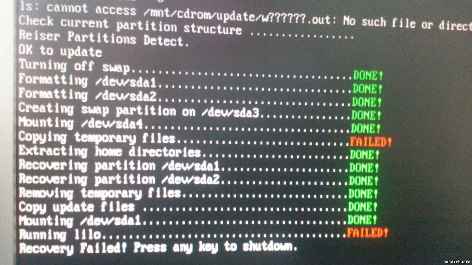

suleymanДата: Понедельник, 08.Фев.2016, 14:04 | Сообщение # 6
Repair Ultrasound Probe
Польша
Baku
Привет.
Пожалуйста, помогите решить эту проблему.
Программы были удалена из УЗИ SSI-6000 .
Хочу написать программы повторно не получается.
Посмотрите, пожалуйста на прилагаемой фотографии. Temporrary и Lilo невозможно загрузить эти файлы.
Сначала какие файлы я должен загрузить.
Отправляю фотку эту программы.

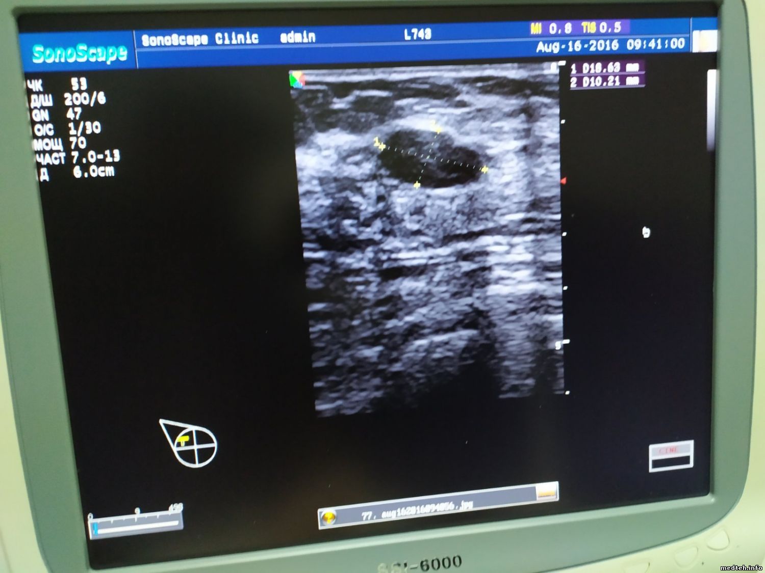

Подскажите, пожалуйста, по аппарату УЗИ SonoScape SSI-6000 - появилась зернистость и ухудшилось качество изображения, пропала резкость контуров. Такой эффект наблюдается на всех датчиках.
Подскажите, с чем связано ухудшение "зрения" аппарата?
Фото в прикреплении.

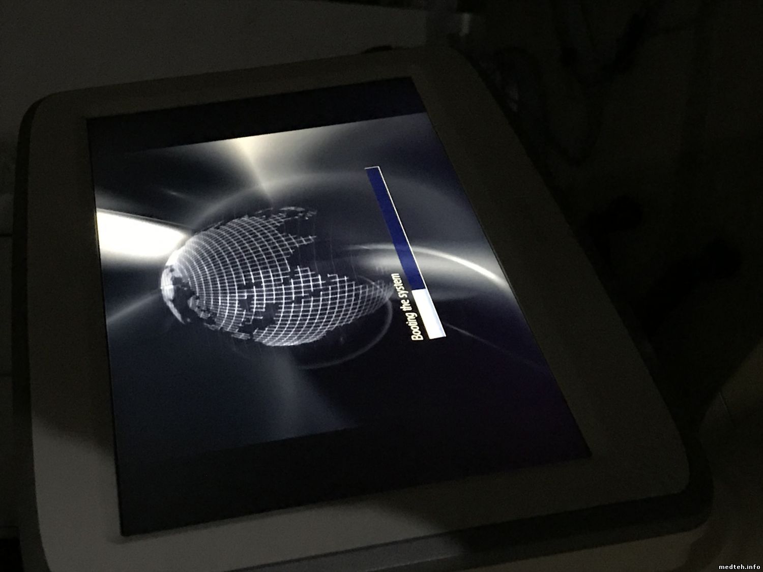

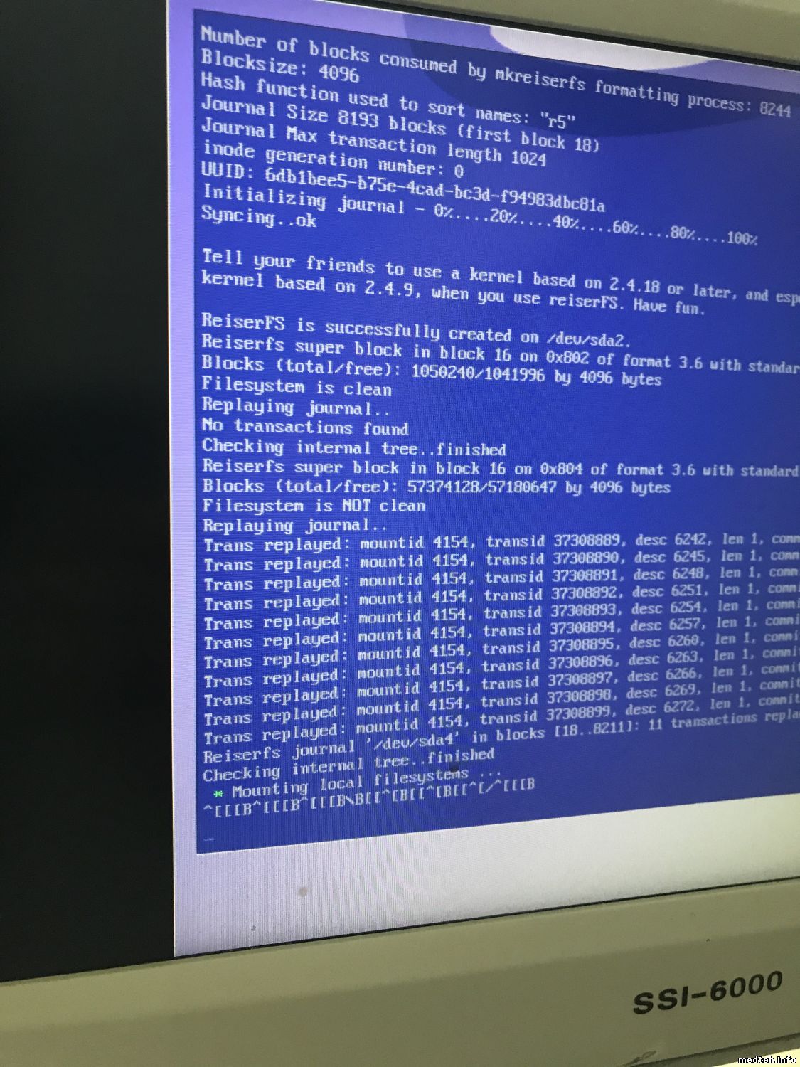

Hello.
I have a Sonoscape SSI-6000 model device.
While opening the device, it gives the error in the photos I sent in the attachment.
Percentage freezes in the part that says "Booting the system".
The section where the codes are written freezes in the section that says " * Mounting local filesystems..." and does not progress.
How can i solve this error?
Thanks.

AlexiumДата: Воскресенье, 01.Май.2022, 22:56 | Сообщение # 14
You need check file systems on HDD.
Linux utilites: fsck and reiserfsck
