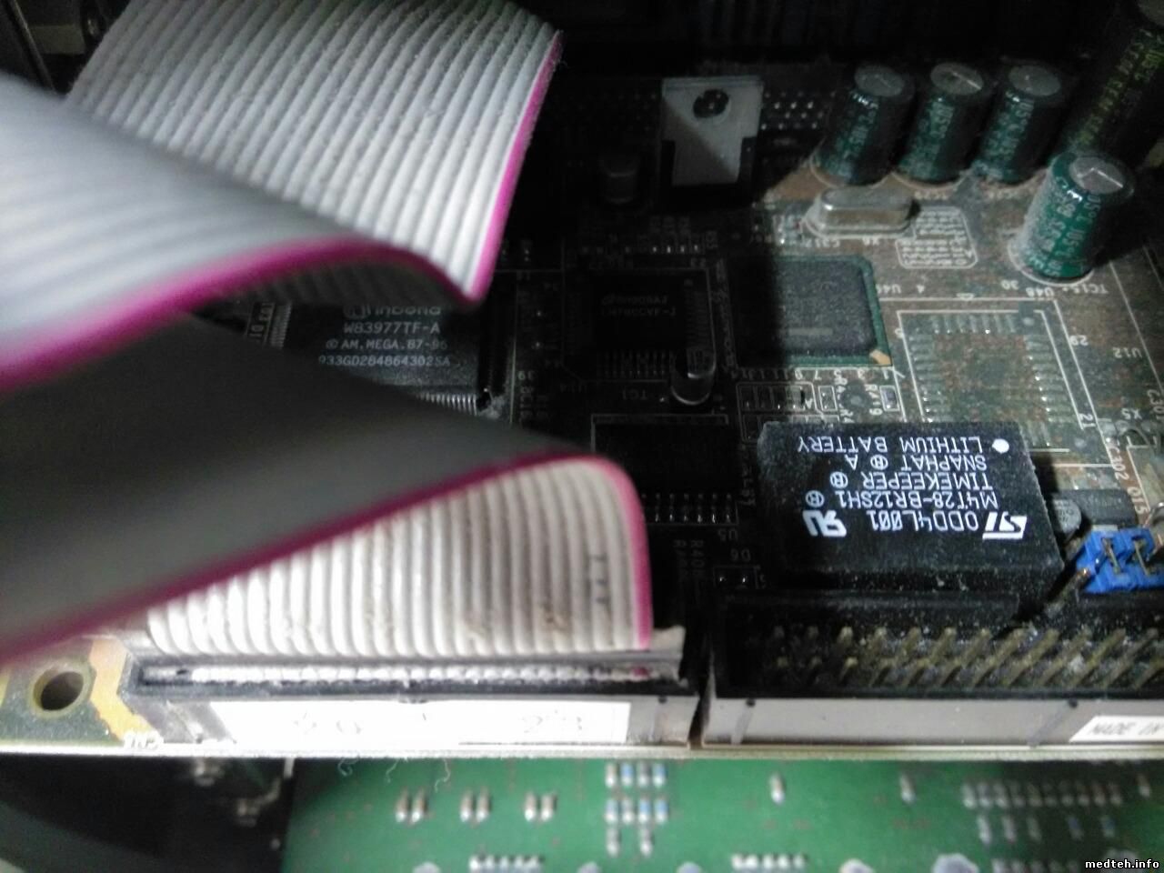

Никому не приходилось сталкиваться с заменой батареи - timekeeper M4T28 - BR12SH1 на CPU аппарата Kretz-Voluson 730 (см. фото).
Такая батарейка - timekeeper имеется на аппаратах Logiq 400, Logiq 500.
Процедура такая же как и в случае с обычной батарейкой RS2032 3V на Voluson-е 730 (замена батарейки и изменения в BIOSе) или более сложная как на Logiq 400, Logiq 500 ?
Не возникнет ли проблема после замены: будет ли аппарат загружаться нормально?

В Volusonax_730 обычно меняешь , восстанавливаешь СМОС (стандартно) и
стартует без проблем, стоит обычный ПРОМЫШЛЕННАЯ материнка Р3 700-1000Мгц.
Не как у Logiq 400, Logiq 500...

Да согласен, я тоже первый раз столкнулся с таким Voluson 730 .
но в этом случае стоит другой чип- видно и на фото.

Это обычная батарейка , только с другой стороны стоит кварц 32.768, меняй ...
Не бойся , там не стоят настройки , как GE 400-500 , просто востанови СМОС ...
