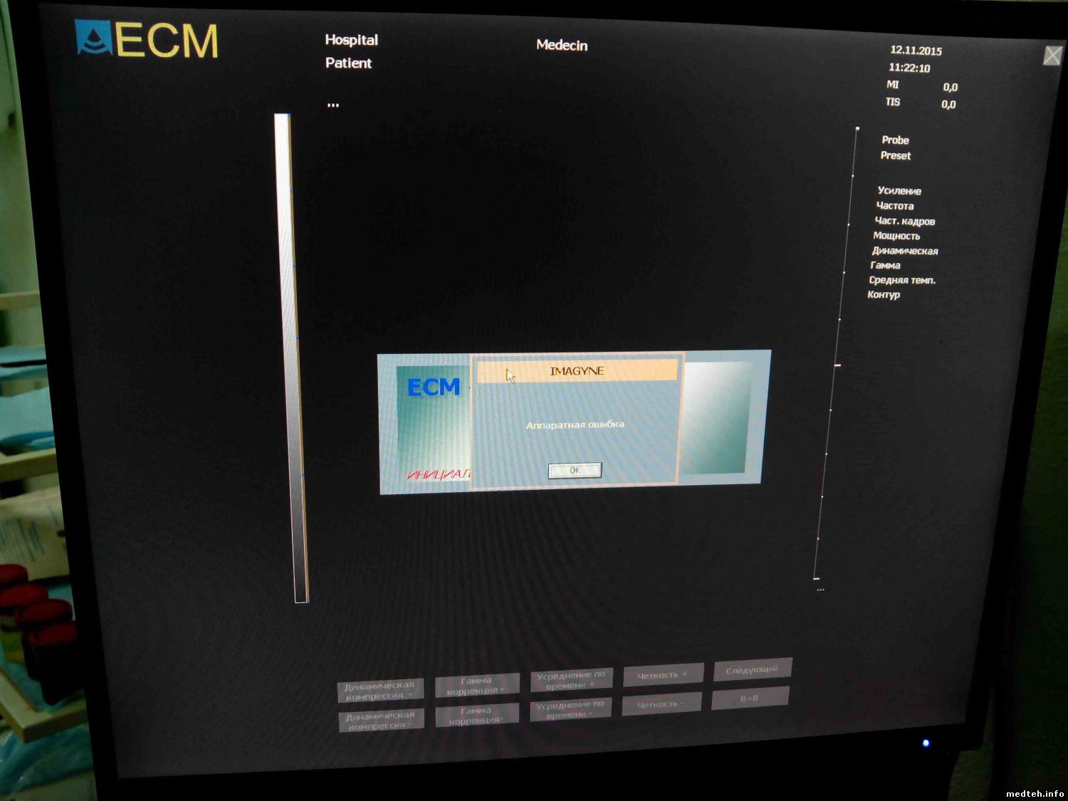

Здравствуйте коллеги. Дайте совет пожалуйста! Сканер ECM IMAGYNE. Сдохла материнская плата. На экране появились атрефакты, похоже дохнет видеочип. Мать специфичная, asus m2n8l. Видео встроенное. Сделал копию диска, подключил к другой матери. ВинХР загрузился, поставил дрова, активировал, все нормально. Подключаю систему к сканеру. Новые устройства нашлись, но при загрузке программы диагностики вылетает сообщение "Аппаратная ошибка". Нажимаешь "ОК" и все, компьютер выключается.
Главный вопрос - Можно ли на подобных аппаратах безболезненно заменить мать другого типа?
Старое железо: проц АМД, видео встроеное НВидиа. Новое железо: проц Интел, видео встроенное Интел.
Стоят отдельные платы ЮСБ-4 порта и 1394-4 порта. Платы естественно переехали на новое железо. Вставляю ЮСБ разъемы, находятся новые устройства. Вставляю разъем 1394, никакой реакции, новых устройств не появляется. Так должно быть?
СПАСИБО

Alexium спасибо за наводку. Проблема была в 1394. Оказывается на матери был встроенный 1394 порт, но он был закрытый заглушкой, он системой виделся, а доп плата не виделась. Копался в БИОСе, гляжу порт есть. Доп плату вытащил и включил кабель на встроенный порт. Ничего не настраивал. Заработало.
