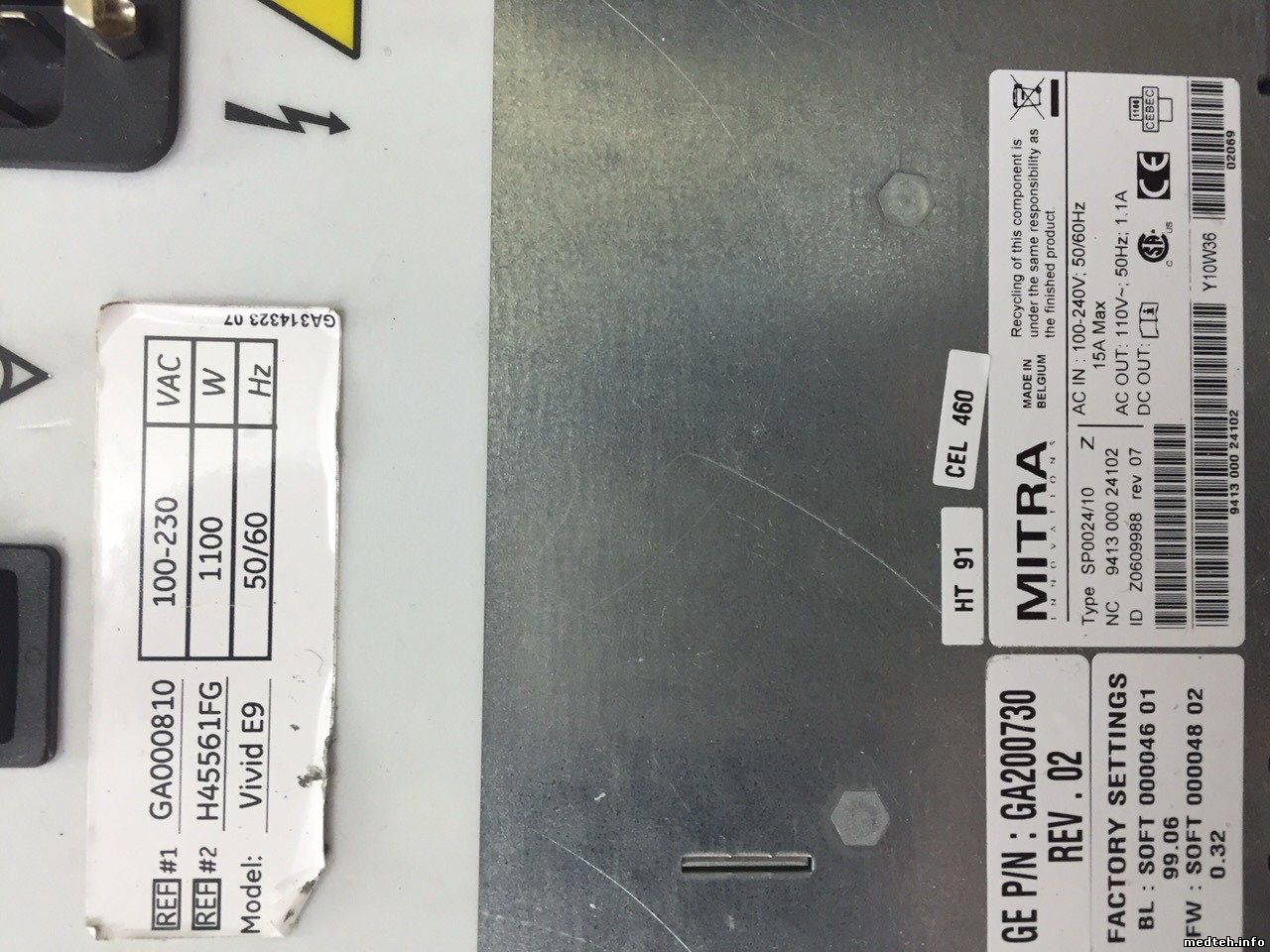

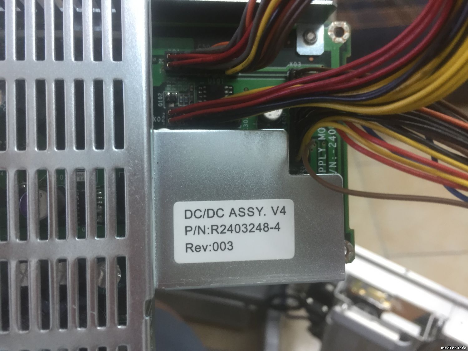

Всем доброго времени суток.
Подскажите, пожалуйста, где можно найти специалиста, который взялся бы за ремонт блока питания от УЗ аппарата Vivid E9 Vivid 9 корпорации General Electric Company (производственно-торговый бренд - "GE"), США.
Может кто-то сталкивался с подобной проблемой? ...
Буду благодарен за любую информацию.
Фото блока прилагаю:
http://www.medteh.info/_fr/130/5030814.jpeg

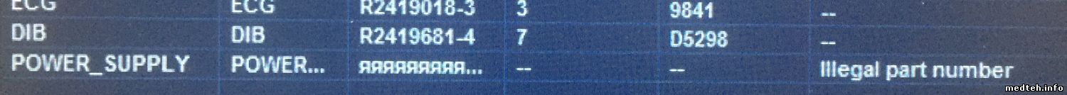

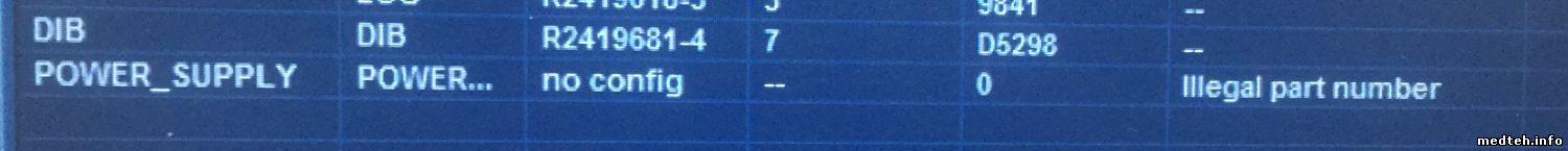

MaxHorror, проблема один-в-один. Аппарат Vivid S5.
В один прекрасный момент просто перестал видеть датчики. При запуске и при подключении датчиков выдаёт: "неправильная конфигурация аппаратного обеспечения". В HW info в серийнике DC/DC все: "яяяяяя".
Питающие напруги все в норме. Интересная особенность: при попытке сделать верификацию DC OFFSETS, система перезапускается (именно перезапускается, а не перезагружается полностью аппарат), то есть бежит линия загрузки и выдаёт: "В ПРОШЛЫЙ РАЗ РАБОТА ПРОГРАММЫ НЕ БЫЛА КОРРЕКТНО ЗАВЕРШЕНА. НАЖМИТЕ ОК ДЛЯ СОХРАНЕНИЯ ЖУРНАЛА". Соответственно, при Full system test тоже самое когда доходит до DC OFFSETS.
Сначала грешил на слетевшее ПО. Но переустановка не решила проблему. Потом уже наткнулся на слетевший серийник у DC/DC. Начал рыть в инете и попал сюда ...
MaxHorror, как думаете, в моём случае проблема только ли в серийнике DC/DC? ...
Меня смущает перезапуск оболочки. Напруги на плате коннекторов в момент перезапуска ни проседают на на йоту.
Отписываюсь о результатах.
Подкинул DC/DC от Vivid I - датчики стали определятся. Подкидывал сначала маленькую платку с мозгами из DC/DC, но дело оказалось не в ней. Похоже ПЗУшка на основной плате DC/DC.
Завтра буду ковырять, может придётся перешивать ПЗУху ...
Решил не заморачиваться, просто оставил блок от Vivid S5 в Vivid I, благо Vivid I не критично относится к слету пзухи в DC/DC.

Блок питания и другие элементы с серийным номером "яяяяяяя" легко шьются.
Для этого нужно попасть в windows на узи аппарате, найти файл I2C_Programmer.exe. И запустить его. Там можно прошить практически все узлы. Нельзя только прошить BEP модуль. Но для него у меня есть отдельная (самописная) программа, которая может считать прошивку и записать обратно в BEP плату. Можно даже серийник поменять :)
Вот только, как сказал MaxHorror, на практике, если слетела прошивка с блока питания, она через некоторое время слетит снова.

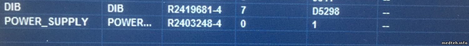

Ну, вот! Снова тот же блок питания! По прошествии нескольких недель меня задолбала эта проблема, перепрошивка, хватает в среднем на неделю! Решил рискнуть и заменить DS1624S, это единственная микруха, в которой есть память!
На фото информация после появления ошибки
Данные микрухи есть в Чипе ... После замены , после прошивки .
Скорее всего, эта память используется ещё для чего-то во время работы, и, соответственно, со временем она деградирует!
Неделя прошла, пока что работает ...
Удачи всем!
