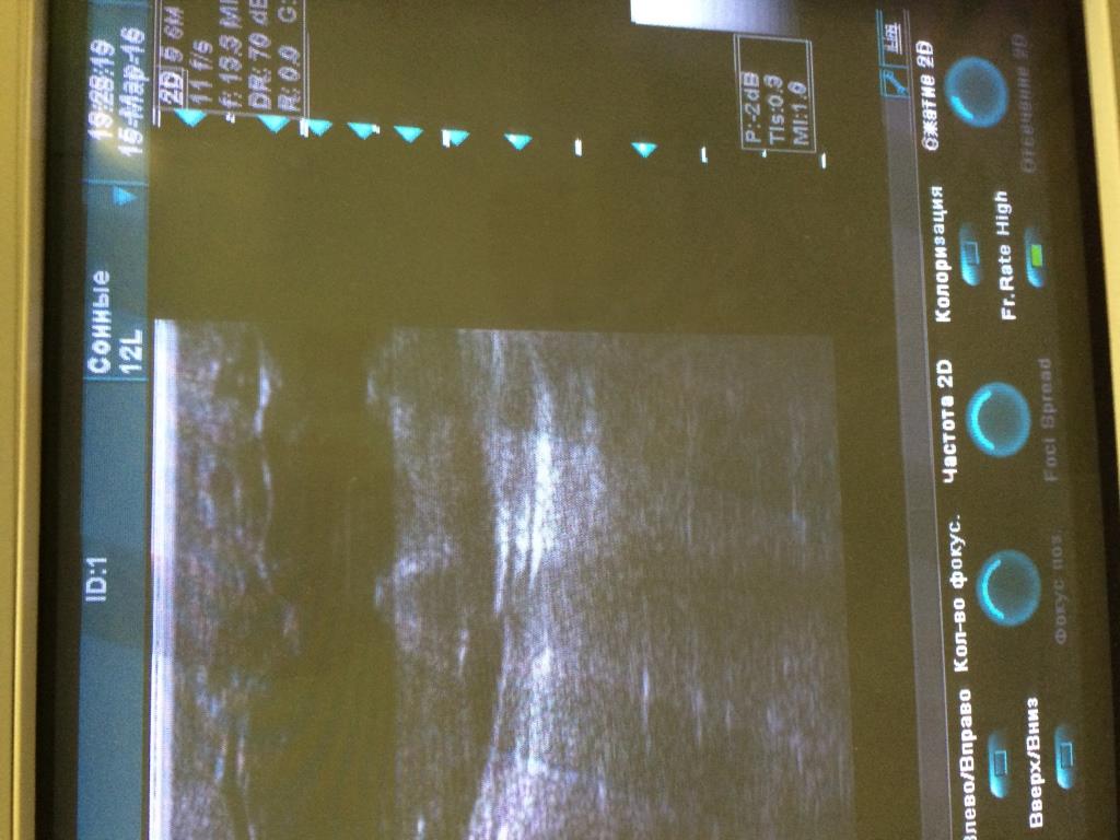

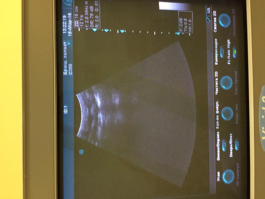

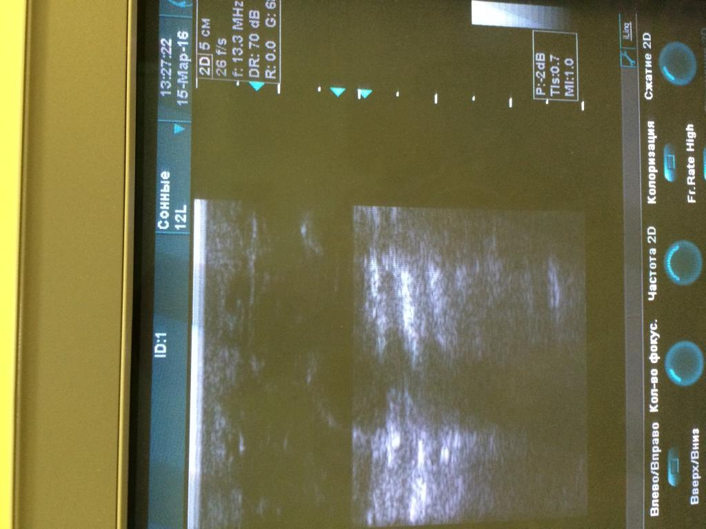

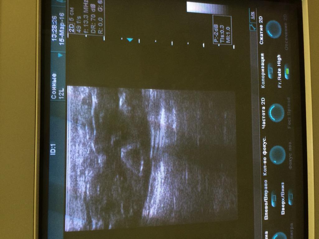

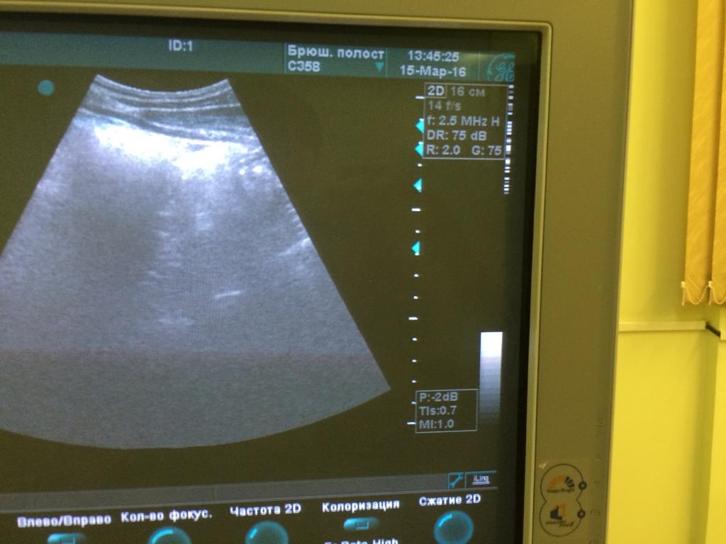

LookatmeДата: Вторник, 22.Мар.2016, 15:30 | Сообщение # 1
Архангельск
Аппарат Vivid 3 Pro корпорации General Electric Company (производственно-торговый бренд - "GE"), США, 2007 года.
При работе на конвексном и линейном датчике появляется картинка как на фото. Если убираю фокусные зоны либо понижаю частоту дефект пропадает.
Датчики вставлены в разные разъёмы. На конвексном есть небольшой порез акустической линзы, линейный без повреждений.
Предполагаю, что дело не в датчиках.
Подскажите, в чём может быть проблема?
Если у кого-то есть сервис-мануал на этот аппарат, пожалуйста, выложите здесь или напишите в личку.
Доступа к хранилищу у меня нет.

sprutvДата: Вторник, 22.Мар.2016, 19:37 | Сообщение # 4
У вас сообщений: 197
узи
самара
Я, конечно, с удовольствием сказал бы что это датчики и получил бы денег за ремонт с тебя))))))). Но это аппарат((((.

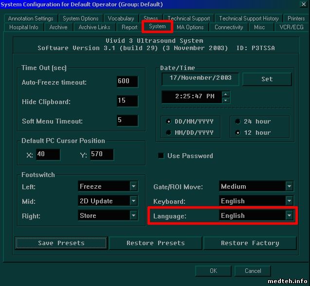

АlexДата: Четверг, 08.Сен.2022, 11:35 | Сообщение # 5
Доброго времени суток!
Имеется УЗ аппарат Vivid 3 c версией 3.6.
Софт переустановил аппарат УЗИ запускается, работает, но он на английском языке.
Имеется ли у кого опыт перевода на русский язык или какой либо русификатор!
Подскажите, пожалуйста, где найти русификатор и как его залить в аппарат.
Заранее спасибо!
valentin17Дата: Четверг, 08.Сен.2022, 11:58 | Сообщение # 6
У вас сообщений: 561
Чешская Республика
Прага
В меню Config, во вкладке System есть выбор языка.
В списке нет русского?
Сообщение отредактировал valentin17 - Четверг, 08.Сен.2022, 12:00
