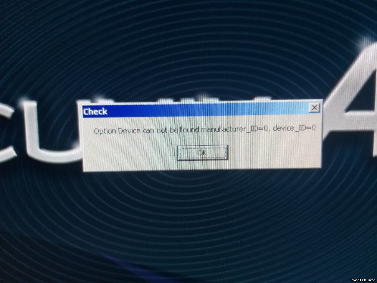

Имеется УЗИ Medison Accuvix A30 модели, версия софта 2.02.04.1105.
После включения при загрузки ПО, выскакивает окошко: "Option device can not be found manufacturer_ID=1, device_ID=1", и после нажатия на "ОК", идет загрузка до 30-31%, и появляется ошибка: "System Error. Please Powerdown the system and reboot. Error Code:10".
Согласно коду ошибки №10 - связана с PCI9054_OPENDMA_FAIL_IN_HWINIT
Подозреваю, проблема в ПО, хотя раньше система была исправна. Может стоит переустановить софт?
К сожалению, диски потеряны, может кто-нибудь поделиться софтом и/или образами дисков?
Заранее благодарю!
Сообщение отредактировал napster - Суббота, 08.Май.2021, 10:14
AlexiumДата: Суббота, 08.Май.2021, 10:25 | Сообщение # 9
Подозреваю, что нет! Скорее, проблема в шлейфе между Frontend и Backend.

Цитата napster ()
Интересно в какой именно части находится этот компонент
Вот что накопал в Инете. Может у Вас тоже самое. Ошибка связана с PC.
Error 10 refer to a PC error:
#define PCI9054_OPENDMA_FAIL_IN_HWINIT
Verify the PCI board in the PC module or the Memory Modules in Motherboard.

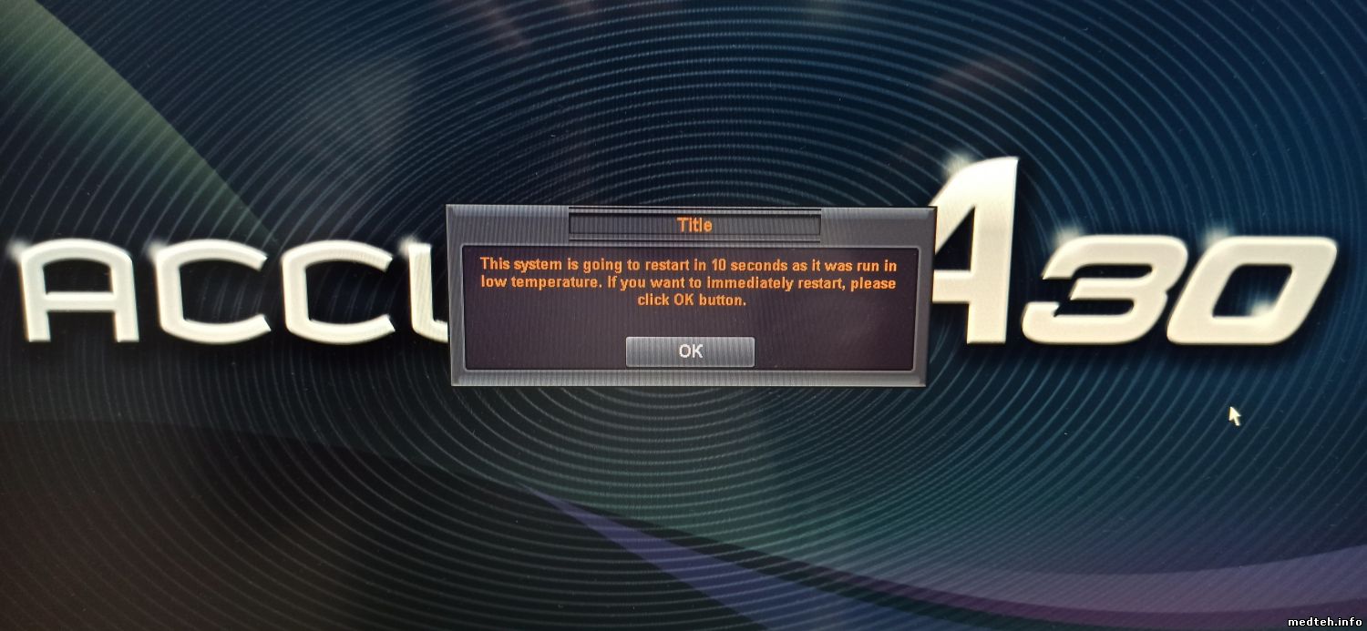

Accuvix A30 выдал ошибку. Температура в помещении нормальная, в BIOS тоже всё ОК.
Не могу понять где искать проблему. Где может стоять датчик температуры?
