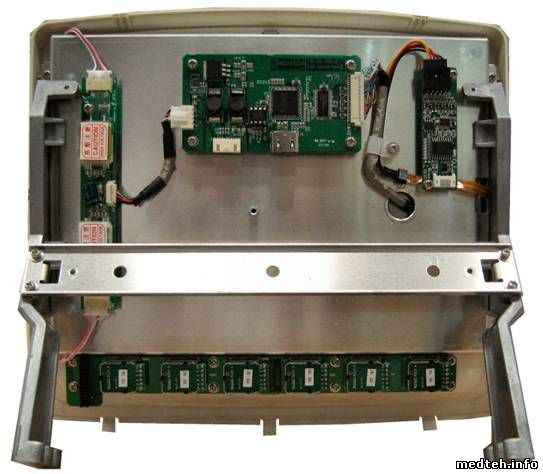

Коллеги нужна помощь, аппарат нормально работает, загружается, но не работает сенсорный экран, висит на заставке. Кто сталкивался помогите советом как исправить.
Фото в предыдущем посте: 2085008.jpg(76.3 Kb)
Добрый вечер, коллеги!
Что, никто не сталкивался с такой ситуацией?
У меня такая же проблема ...
Подскажите, пожалуйста, куда копать?

Теперь вот такая проблема. Сенсорный экран вообще перестал работать. Снял я отдельно контроллер сенсорного экрана, припаял к нему USB провод и подключил к простому компьютеру, как устройство система его не видит. Хотя на самой платке написано USB RS232. На U1 нет 5В менял местами D16 D10 два одинаковых транзистора.
Пропаял всю плату. Все равно не работает. Интерфейс у этой платы USB.
Была у кого такая практика?
Или подскажете у кого можно приобрести подобную запчасть?
Может у кого есть в запасах комплектом?

Уважаемый колллега, здесь уже писалось о мухах и котлетах.
Сенсорная панель состоит из двух устройств. Сам дисплей и тачскрин.
Соответственно и плат там стоит три штуки - контроллер дисплея,плата инвертора подсветки и,собственно,плата тачскрина.
К плате дисплея идет DVI кабель, к плате тачскрина USB.
Если у вас пропало изображение, почему ж вы схватились за плату тачскрина ???
Я понимаю,если б у вас тачскрин перестал реагировать на касание. Где логика ???
У вас там три платы ? может я в чем то ошибаюсь, и есть какие то версии аппарата с другой конструкцией сенсорной панели?

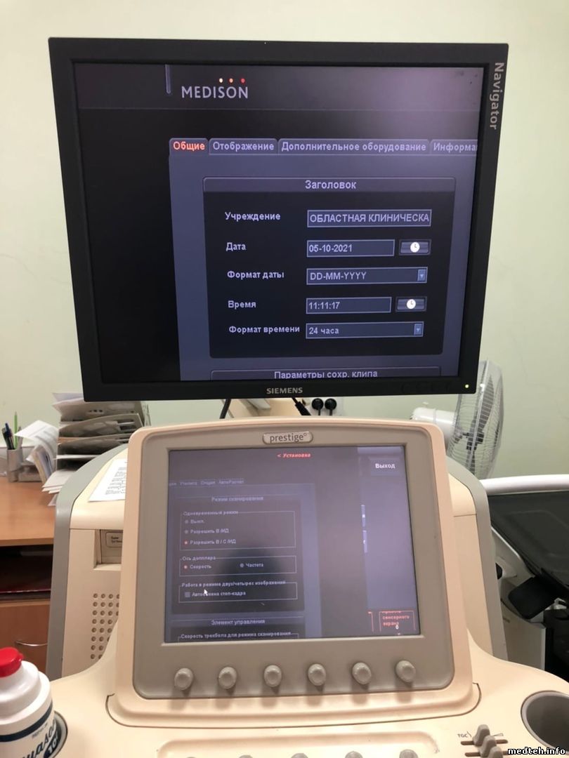

Проблема с сенсорным экраном, реагирует но нажимаются не те кнопки на экране, до этого вообще не работал, почистил теперь как-то не там реагирует на касания, может как-то его можно откалибровать?

Цитата headsky ()
может как то его можно откалибровать?
в админ режиме встречалась калибровка экрана. Войти зажать Ctrl + пароль (зависит от версии ПО)

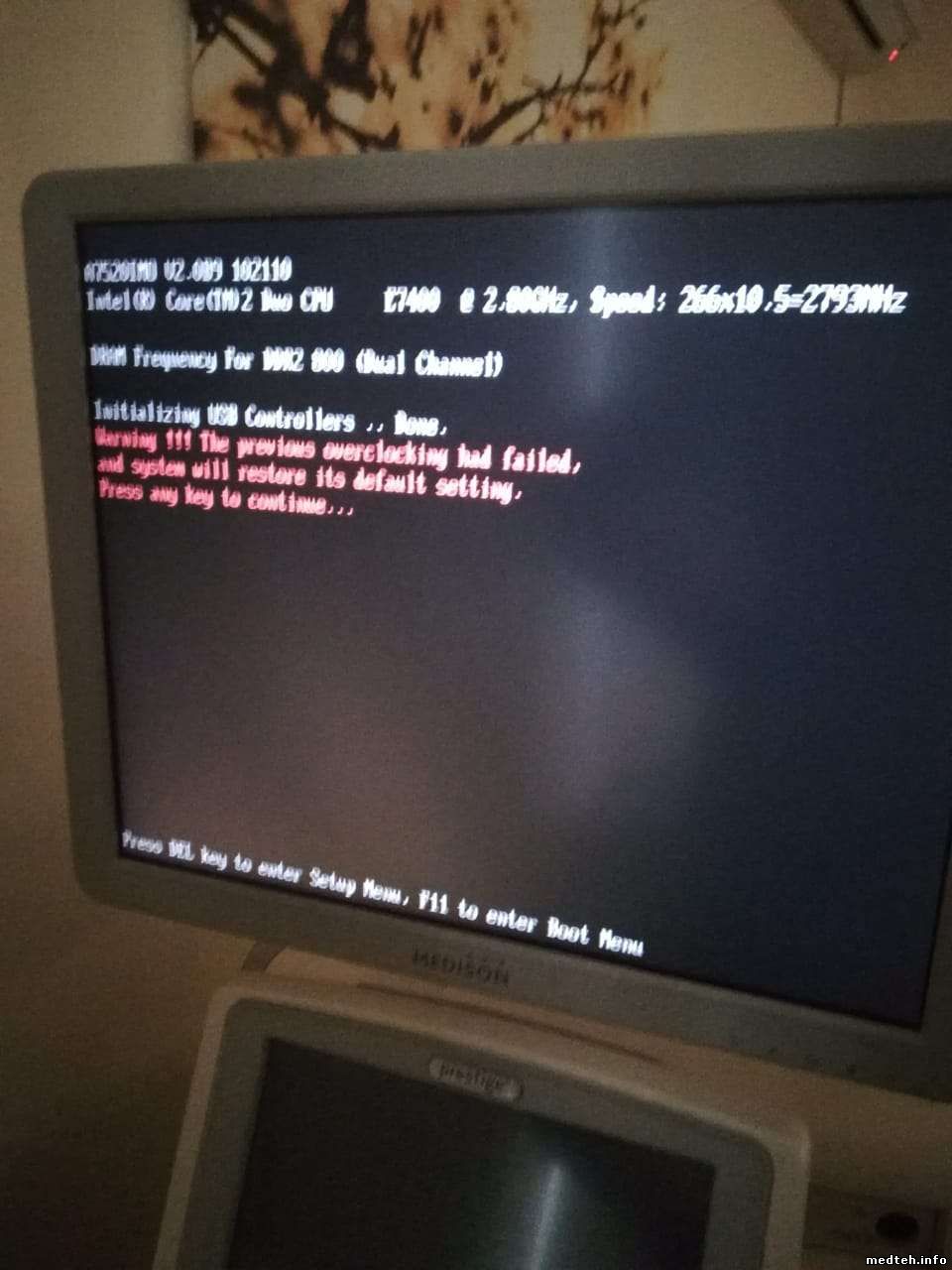

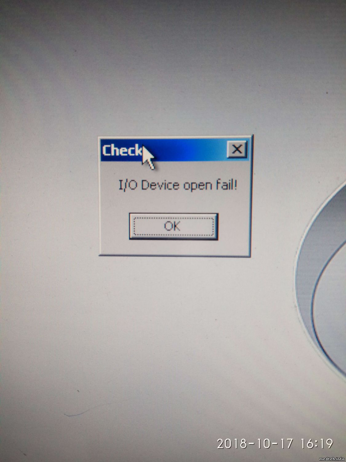

Аппарат периодически не хочет загружать систему, ругаясь на настройки биоса. Где в данном аппарате находится мат.плата с батарейкой? Как проще всего до неё добраться? Есть ли подводные камни при замене данной батарейки? Заранее, - благодарю!
olko13Дата: Среда, 17.Окт.2018, 20:49 | Сообщение # 11
У вас сообщений: 825
А почему сразу батарейка? Дата слетела?
Подходить к аппарату надо сзади. Комп находиться справа под задней крышкой. Откручиваете металлический кожух, прикрывающий кабеля, потом четыре винта и вынимаете коробку с компютером. Замена батарейки без проблемная, если она конечьно нужна. 2032. Потом дату не забудте выставить
UltimuverДата: Среда, 17.Окт.2018, 21:26 | Сообщение # 12
Nalchik
Спасибо огромное! Я не обратил внимание на дату, но вроде не слетала. Аппарат периодически ругается на непонятно откуда появившийся разгон по частоте, либо просит зайти в биос используя клавишу F1.
olko13Дата: Среда, 17.Окт.2018, 21:51 | Сообщение # 13
Попробуйте обнулить кмос

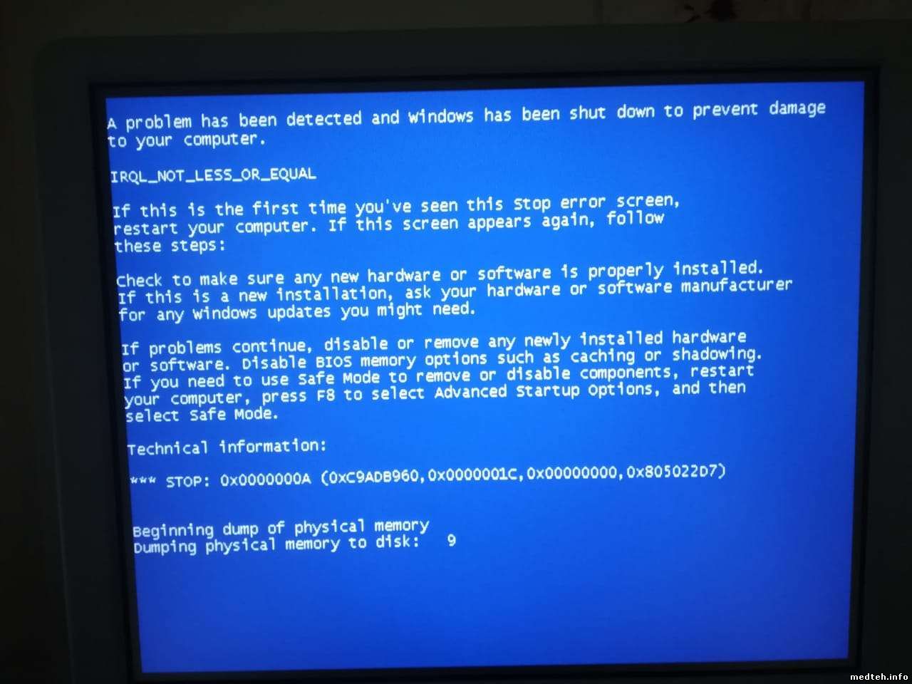

Аппарат Узи Medison Accuvix v20 также периодически не хочет загружать систему, ругаясь на настройку биоса. Включался через раз. Пару раз появлялся "синий экран". Последний раз в общем не захотел включаться. Поменял батарейку биос, в итоге получил следующее (всё на фото).
Где капать дальше?
Может все таки нужны какие настройки в биосе.

Я бы еще "чек диском" проверил жесткий диск. Если аппарат выключался с бсодом, то велика вероятность системных ошибок.

Подскажите, пожалуйста, какой пароль на аппарате Accuvix V20. Не могу войти для того, чтобы откалибровать экран.

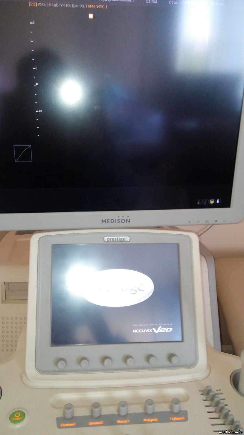

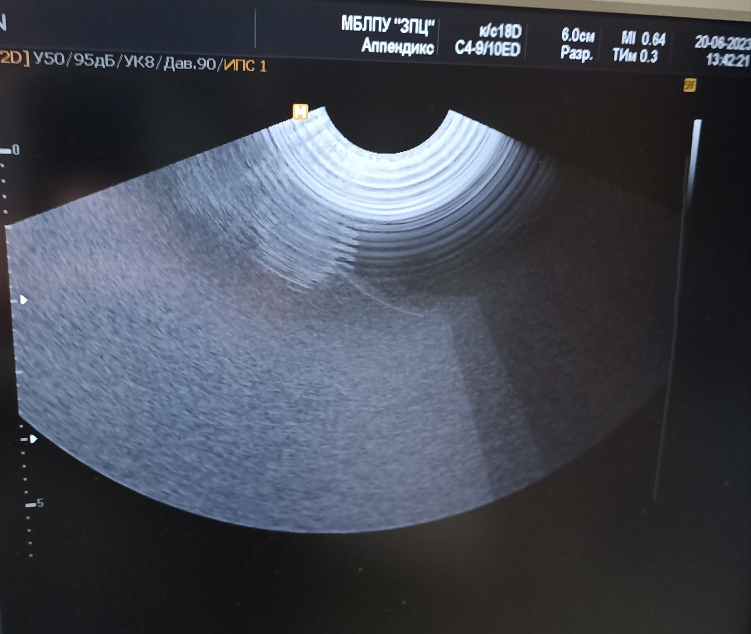

Кто сталкивался с такой проблемой: изображение затемнено в правой части исследования. От датчика не зависит.

Цитата KoD333 ()
Tünaydın
Bu sorunla karşılaşan var mı: Çalışmanın sağ tarafında görüntü kararıyor. Sensöre bağlı değildir.
Привет друг.
Эта ошибка вызвана картами BF.
Снимите карты спереди, замените их, неисправность требует замены.

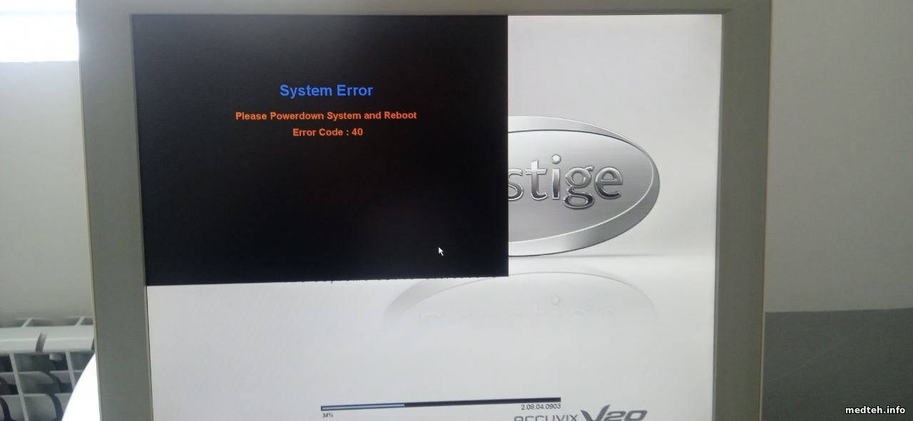

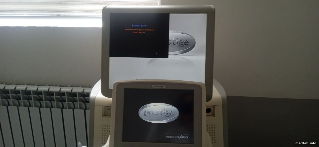

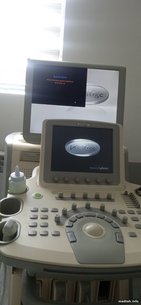

Доброго времени суток всем!
У меня ошибка "40" на Accuvix V20 - что делать?
Если у кого-то есть образ и сервис-бук, то дайте, пожалуйста.
