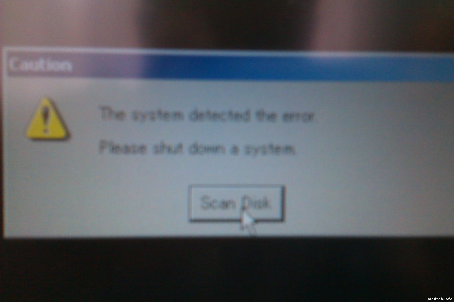

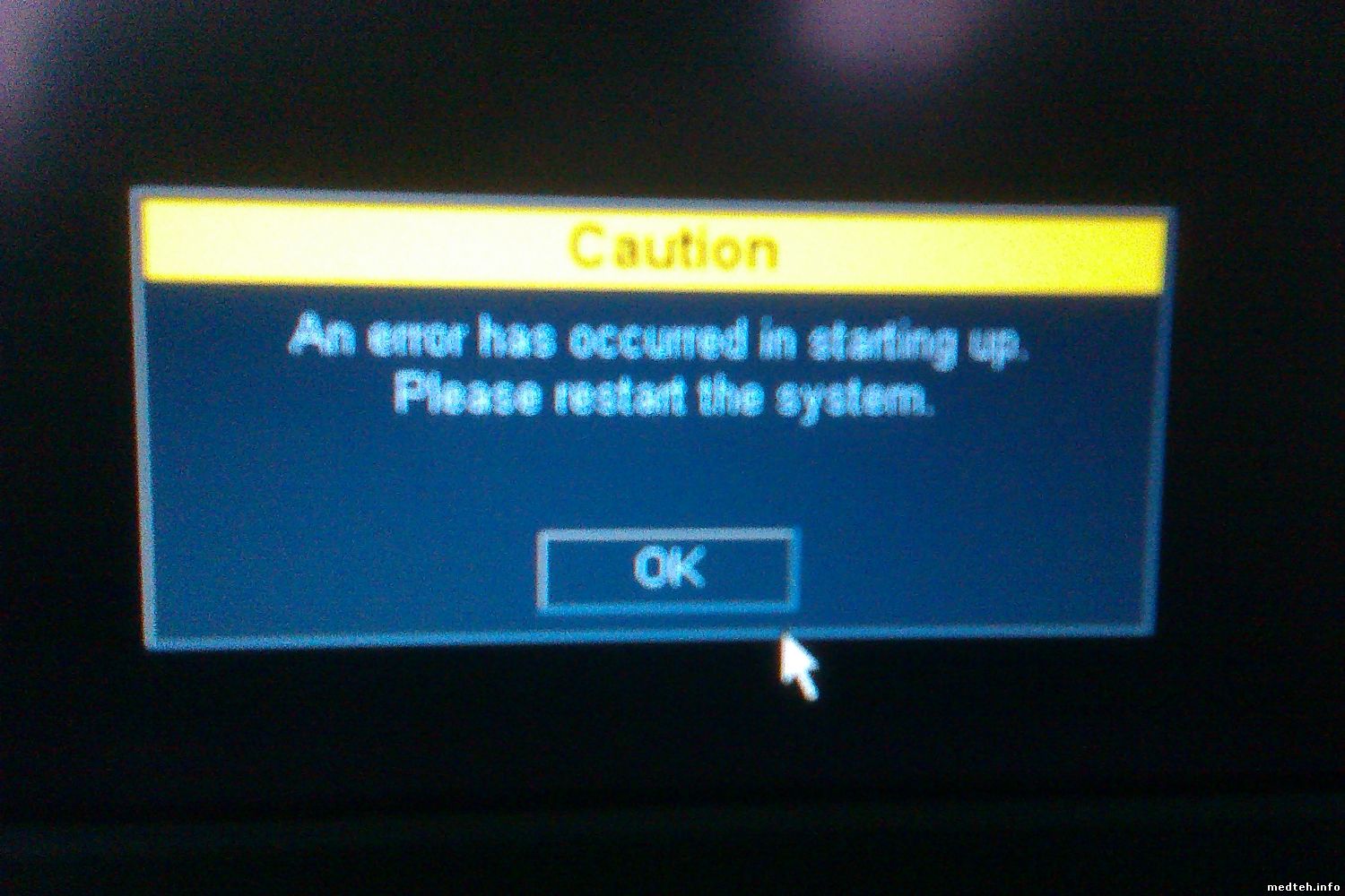

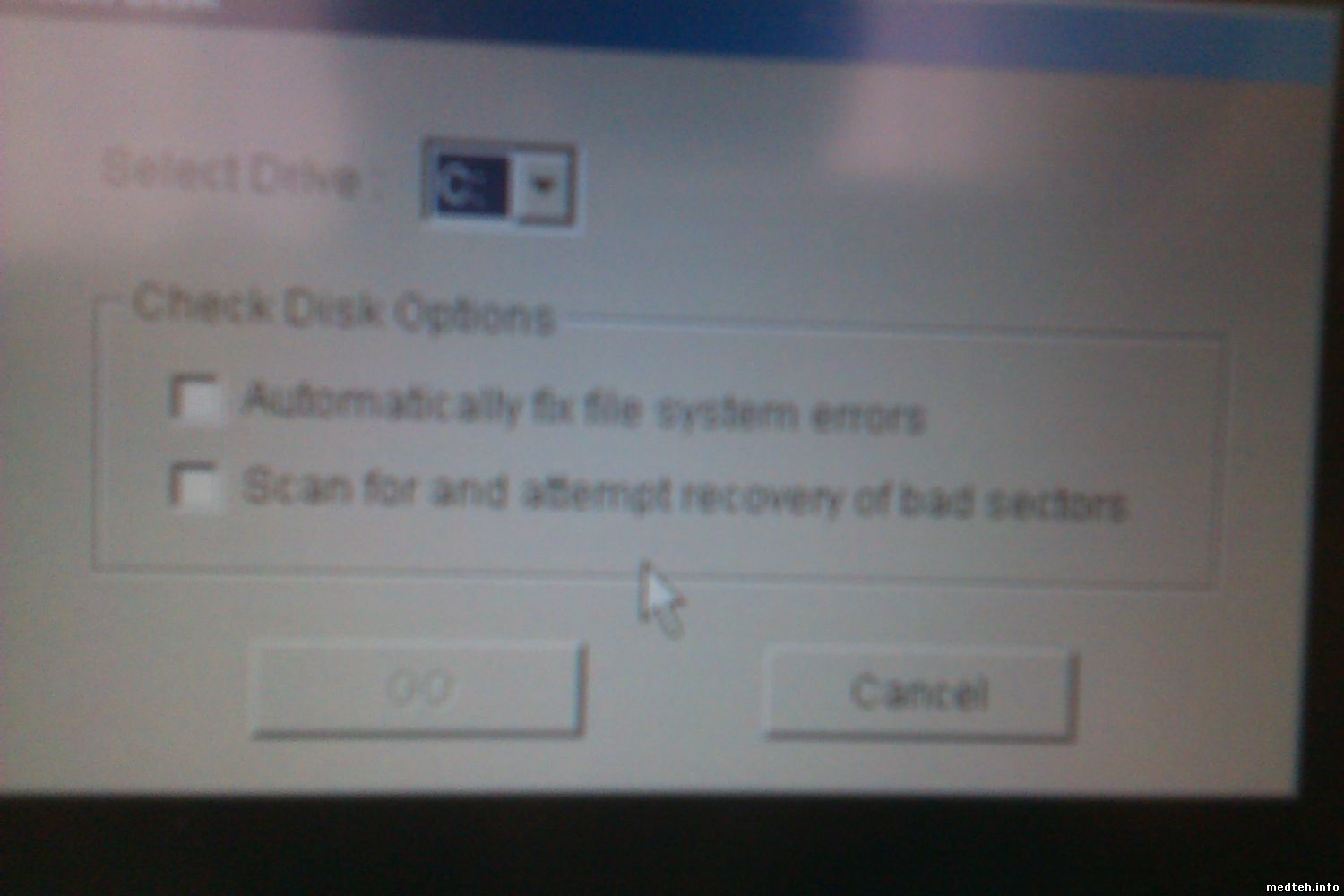

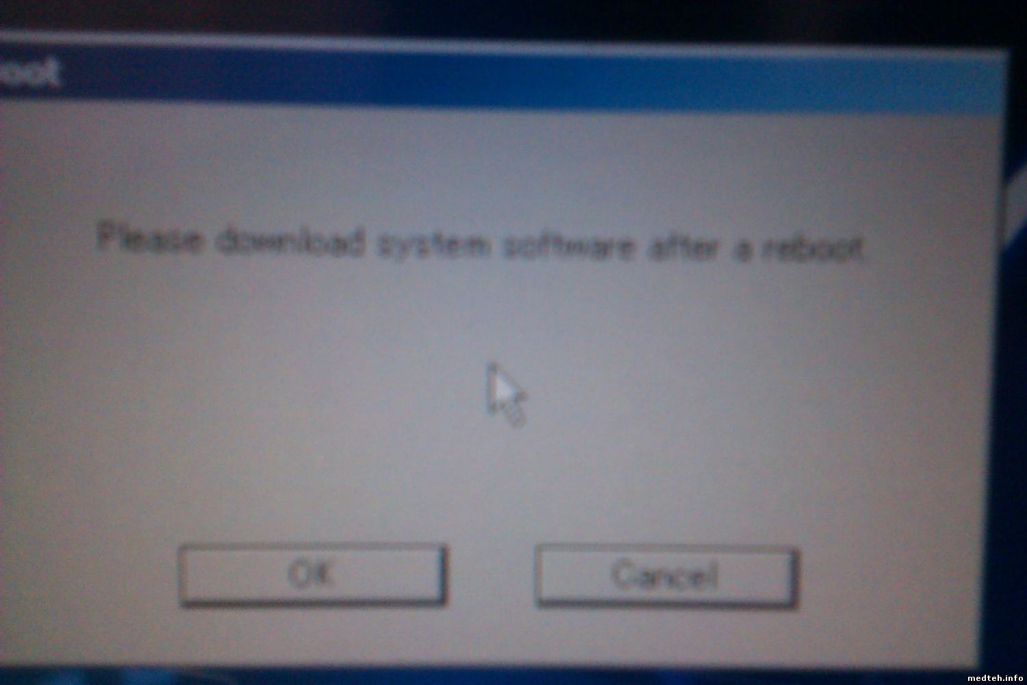

artemiysvetДата: Суббота, 02.Июл.2016, 13:07 | Сообщение # 4
великий новгород
Образ сделали. ОС не грузится. При включении надпись: "TOSHIBA" и далее сообщение.
РОМУЛДата: Воскресенье, 03.Июл.2016, 18:58 | Сообщение # 5
У вас сообщений: 830
Ультразвук
artemiysvet, в личку загляните ...
artemiysvetДата: Вторник, 12.Июл.2016, 08:42 | Сообщение # 6
великий новгород
Извините за качество ... Такой телефон.
artemiysvetДата: Вторник, 12.Июл.2016, 08:57 | Сообщение # 7
великий новгород
