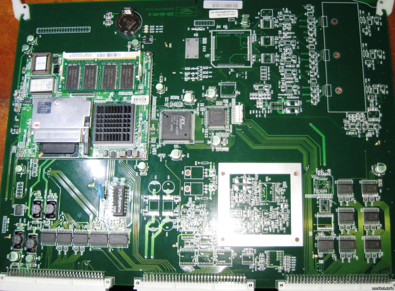

Неисправность начиналась с долгого запуска. После включения аппарат стартовал не сразу, а спустя нескольких десятков секунд, единиц минут. Во время старта иногда показывал ошибки о невозможности загрузки. После рестарта, обычно загружался.
Сейчас же вообще на экране тишина, нету никакого изображения, тёмный экран. При чём как на видеовыходе так и на VGA.
При вскрытии аппарата обнаружились проблемы в БП. Индикаторные светодиоды на некоторых напряжениях загорались не сразу, а плано нарастая в яркости. Причина была в утере емкости почти всех электролитов в БП. Электролиты заменил, теперь напряжения появляются сразу и в пределах нормы (+3.3В, -12В. +12В, две пары -5.2В, +5.2В), пульсаций не наблюдается. Высокого HV и -HV нету, но оно и должно появляться только после загрузки.
На материнской плате горит зелёный светодиод на субмодуле процессора. На основной плате есть ещё три зелёных светодиода, мигает какой-то один из них только в момент включения.
Что посоветуете и как дальше проверять? Доступ к материнской плате очень плохой. надо разбирать всю корзину.
Батарейку на материнской плате поменял, было около 2.9В.
Ещё раньше, когда начались проблемы с запуском, был заменён винчестер, не помогло.
Может слетел БИОС?
На бумажке, что наклеена на микросхему биоса написано V1.11. Рядом на слоте для карты наклеена голографическая наклейка с такой информацией:
PhoenixBios TM
D586 BIOS
© PHOENIX 1998
001491508

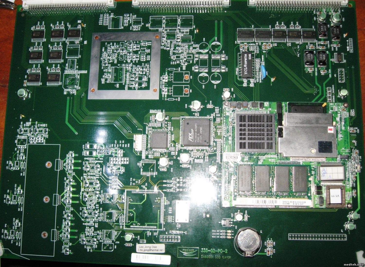

Материнская плата:
335-02-PC-2
SA6000II COD
Может есть у кого БИОС к этой плате? Или кто сможет считать с рабочей платы?
А если в этом аппарате сигнал типа Power Good?
На БП не нашел подобного, с БП только на клавиатуру через оптопары идут сигналы P/O и с клавиатуры возвращается PB. Также на БП на оптопару приходит сигнал включения высокого (+-HV CON).
Сейчас при включении питания появляются все напряжения(кроме высокого), крутятся кулерА, горит подсветка клавиш на клавиатуре. Хотя вроде в рабочем состоянии подсветка клавиш появлялась только после загрузки.
Может у кого есть какая документация на этот аппарат?
Напряжения на самой материнской плате ещё не проверял, тяжело туда добраться да и не совсем понятно, где какой уровень там должен быть. НА БП напряжения проверил, выше писал.
Может у кого есть платы подкинуть? Хотя бы процессорная плата.
Лет пять назад у аппарата уже были проблемы, иногда при включении горели предохранители, оказалась утечка одного из диодов в БП в схеме, которая задавала последовательность подачи напряжений. Также пару лет назад были заменены некоторые конденсаторы в БП, тоже проблема со стартом была, но не такая(наверное надо было тогда все менять, но заменил только те, что тогда по проверке оказались с потерей больше 20% емкости и/или завышенным ESR). Высоковольтные конденсаторы по сети (два 470 мкФ 400В, и куча мелких, по 47 мкФ 400В, разбросанных по всей плате, практически все нормальные, их не менял. Менял во вторичных цепях и низковольтные в первичке).

На материнке нет джампера сброса биоса ? Я бы попробовал сбросить через него...
asrДата: Понедельник, 12.Сен.2016, 03:43 | Сообщение # 3
инженер электронной техники
Чернигов
Джампера нет.
Пробовал вытаскивать батарейку, закорачивать контакты на батарейкодержателе, оставлялл на сутки без батарейки -- не помогло.
MAPPER_1222Дата: Понедельник, 12.Сен.2016, 09:03 | Сообщение # 4
У вас сообщений: 450
Инженер и этим всё сказано...
Нет разъема под звуковой спикер ? Что бы услышать биос коды. Может PCI разъем ? POST карточку воткнуть....
asrДата: Понедельник, 12.Сен.2016, 22:18 | Сообщение # 5
Чернигов
Нету ни спикера ни разъёма для него :( Из слотов есть только один похож на PCMCIА. Попробую поискать POST карту под него в окрестностях.
Сообщение отредактировал asr - Понедельник, 12.Сен.2016, 22:52
AlexiumДата: Понедельник, 12.Сен.2016, 23:19 | Сообщение # 6
Compact Flash. Advantech SOM-4450f - http://www.agatnet.com/advantech/section7pdfs/SOM-4450.pdf
asrДата: Вторник, 13.Сен.2016, 02:57 | Сообщение # 7
Чернигов
Спасибо! Это уже кое-что! Есть от чего плясать. Ещё бы биос для этой платки найти....
Вроде оно? http://support.advantech.com.tw/support....ownload , правда версия 2.0 а у меня 1.11.
Сообщение отредактировал asr - Вторник, 13.Сен.2016, 03:05
asrДата: Воскресенье, 09.Окт.2016, 02:42 | Сообщение # 8
Чернигов
Проблема решена. Был слёт БИОСа. После прошивки БИОСа аппарат запустился. Ссылка на БИОС в сообщении выше.
