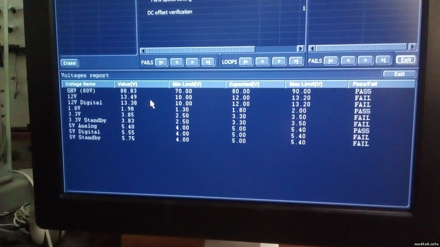

Аппарат не включался(была кривая винда), после установки системы полноценно заработал, но при подключении датчиков пишет Illegal hardware configuration, так же как и до переустановки, датчики не видит. При загрузке выдает cообщение "system may not be correctly calibrated. as a result, theimagequality may not be optimized " в переводе "система может быть не правильно откалибрована. в результате, качество изображения не могут быть оптимизированы". Процедура калибровки прерывается с окошком “program was not terminated correctly last run. Press ok to save the log” "Программа не была прекращена правильно последнего запуска. Нажмите кнопку ОК, чтобы сохранить журнал" В логе выдает ошибку DC/DC, на фото видна разница в напряжениях. Снимал все платы, ничего подозрительного не нашел. Может кто сталкивался с такой болячкой???

Ну че тут думать то, копай БП.

Т.е. ты считаешь что из за этой мелкой разницы в напряжении узи не видит датчики! Хотя без калибровки может и не увидит...

У тебя болшиство напряжений вывалились из вилки. И если система сама говорит об этом, то как она должна откалиброваться?
