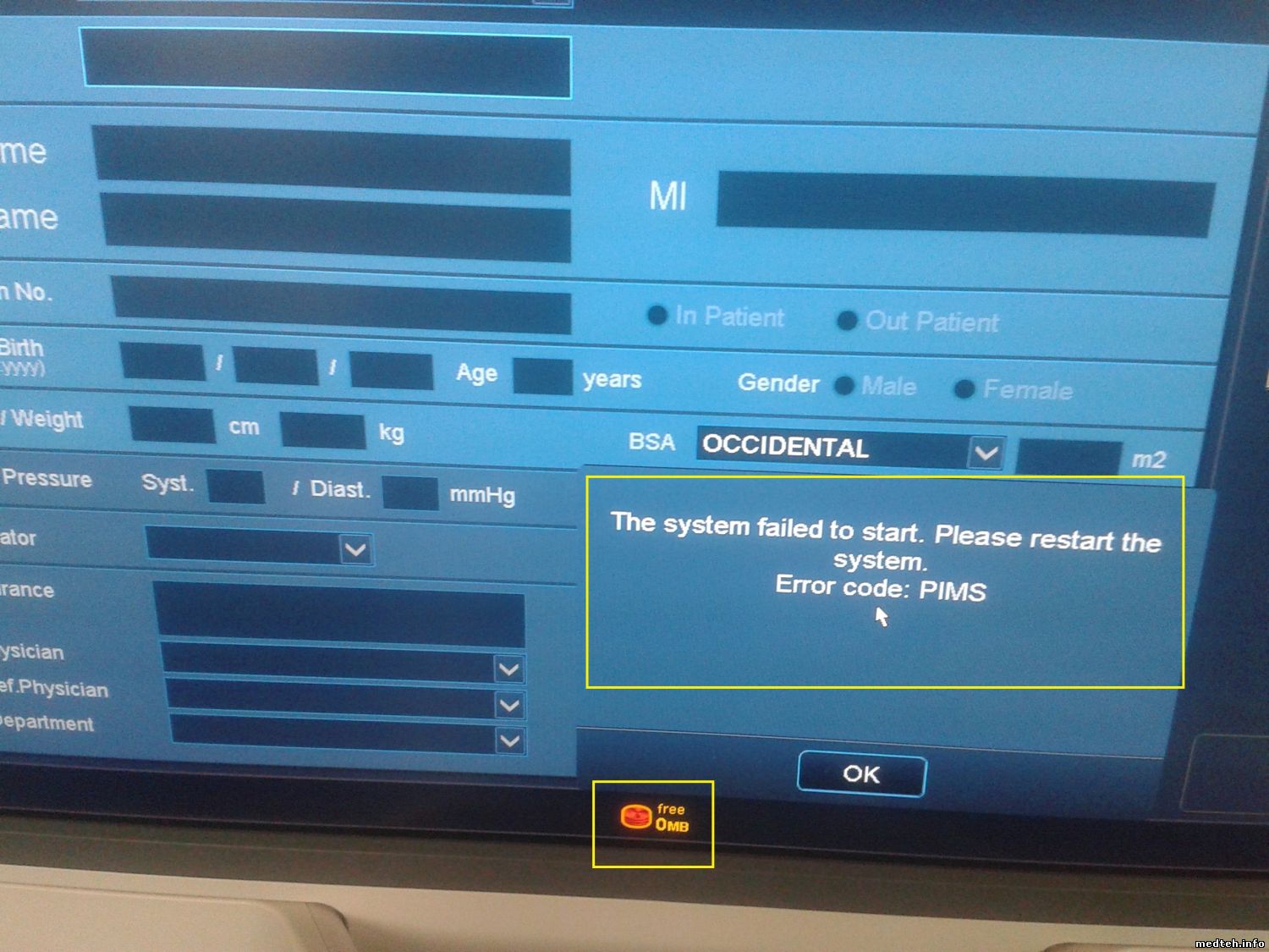

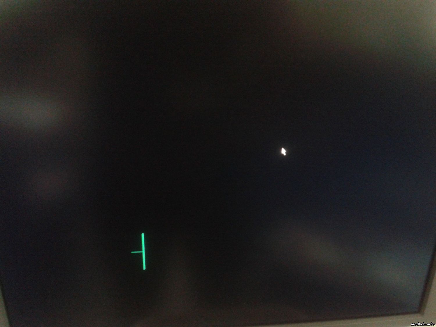

УЗИ Aplio Artida (SSH-880CV) от бренда "Toshiba" после некорректного выключения висел на загрузку Windows.
После Load Fail-Safe Defaults запустился до конца, но с проблемами.
1. Error code: PIMS.
2. HDD free 0 MB.
3. Не выключается до конца.

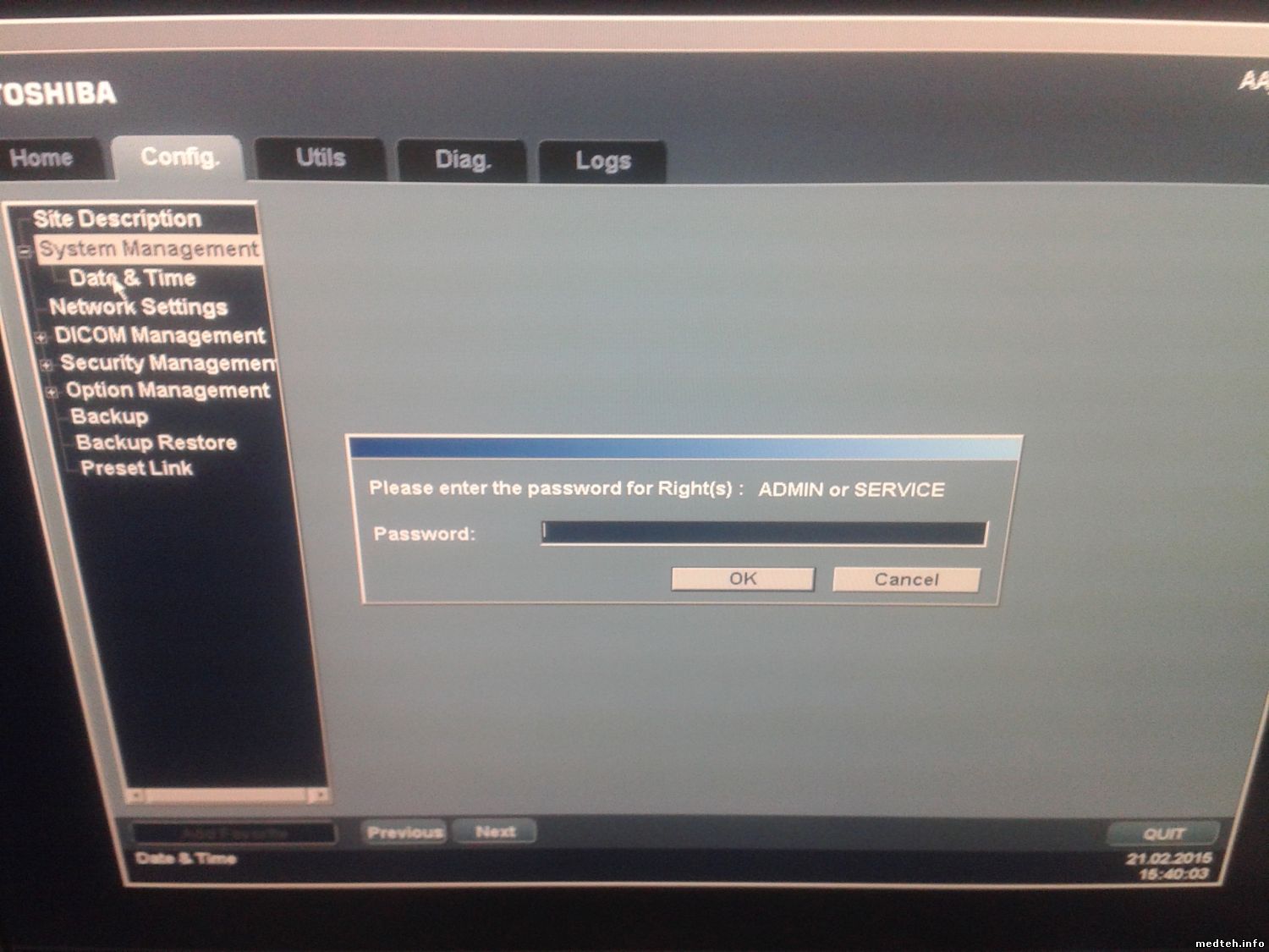

Хотел зайти в Command Console, не пускает, просит пароль, другие пункты Config. или Util, тоже самое.
Помогите, пожалуйста, посоветуйте ...

Была такая проблема, решал тем, что накатил образы с рабочего аппарата на оба жестких диска, пробовал восстанавливать по одному, но не прокатило.
Проблем с лицензиями тоже не возникло, все что было до восстановления осталось и после.

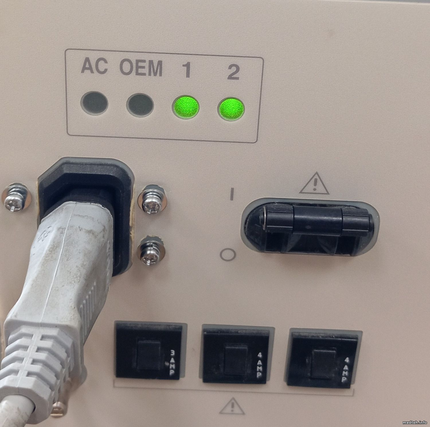

Сканер перестал включатся. На задней стенке горят индикаторы 1, 2. Индикатор АС при подаче питания кратковременно загорается и гаснет. Не подскажите значения индикаторов 1, 2, ОЕМ, АС?
